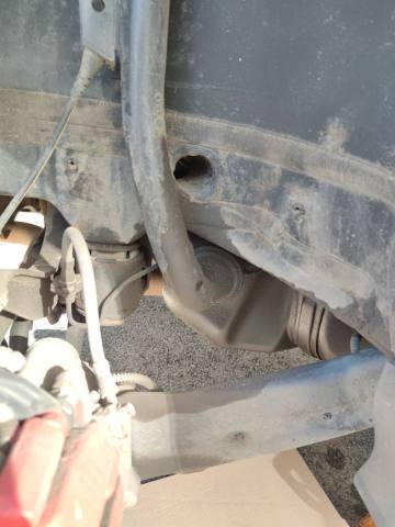

Astazi lucrand pe la masina am observat ca imi curg niste picaturi de motorina de pe rezervor, si nu inteleg de ce se intampla asta. Nu cred ca am mai observat in trecut asta. Mentionez ca masina are plinul facut. Din ce am putut sa vad pare ca ar curge de undeva de pe deasupra rezervorului ca se prelinge peste el in jos. Am facut cateva poze atat din partea stanga a masinii unde are si busonul de alimentare cat si din partea dreapta, in ambele parti pare ca se prelinge de undeva de pe sus. Sunt sanse sa fie spart sau fisurat rezervorul? Sau este vorba de o garnitura care s-a invechit?
Astept o parere inainte sa ma duc sa ma plimb prin service cu ea.
Plinul a fost facut cu tot cu supraplin? Poate de acolo problema.
Prin supraplin te referi la rezerva? Eu nu am asa ceva. Am facut plinul pana cand a sarit pompa singura, cum fac deobicei. Azi am vazut ca s-a dus 8 litri din el si tot se prelinge pe undeva. L-am sters iar si mai urmaresc. Sa fie oare de la pompa de motorina? Sau chiar o fi fisurat pe undeva.

Va las mai jos experienta mea cu problema de mai sus ca poate mai ajuta pe cineva. Imi cer scuze in avans pentru nuvela, dar m-am gandit ca poate daca detaliez un pic ar ajuta in plus pe altii.

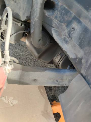

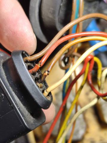

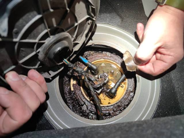

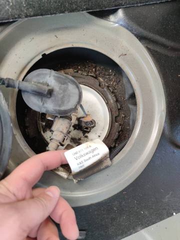

Dupa cum va povesteam acum cateva zile, am inceput sa observ ca rezervorul de motorina este umed si parea ca se prelinge de sus in jos, si chiar sa pice cateva picaturi pe asfalt. Incercand sa inteleg sursa problemei am inspectat mai intai vizual rezervorul sa ma asigur ca nu sunt fisuri sau alte daune. Intre timp in urmatoarea zi am inceput sa aud pompa de motorina din spate in timp ce eram in trafic, se auzea ca un zumzait intermitent dar care nu il mai auzisem pana atunci. Mentionez ca pana in momentul asta nu aveam nici o eroare sau indiciu pe diagnoza. A mai trecut o zi si am zis sa desfac bancheta din spate dreapta si sa ma uit la pompa, ca poate o fi garnitura de pe acolo. Ei bine cand am desfacut si am vazut sa ma crucesc nu alta. Va las pozele mai jos:
img1.thumb.jpg.829b49250fb1b18521c379f030e9eada.jpg\img2.thumb.jpg.6495e66291aa7c9c48f52e8ba48611b7.jpgimg3.thumb.jpg.08bd4d098be22dc6d8ac7f819a8d7fd0.jpgimg4.thumb.jpg.66cf3f929f50660fd09f8faa4d4fc9fd.jpg

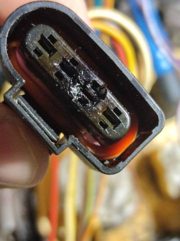

Practic conectorii de la pompa si de la senzor se scaldau in motorina. Urmatorul pas a fost sa identific piesele afectate si sa le comand.

4. Inel de entasare din metal, ca era terminat de rugina dupa cum se vede in fotografii mai jos. Codul OE VW este 1K0201375. Si la asta l-am gasit pe varianta OE (link aici). Am comandat tot 2 bucati ca sa il schimb si pe ala din partea dreapta.

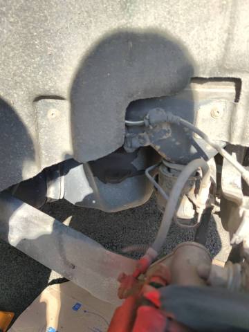

Am inceput sa curat de mizerie in ambele parti incepand initial cu partea dreapta. Mai jos aveti imagini cu inainte si dupa, inclusiv cu schimbare pieselor.
img5.thumb.jpg.31e581d89acb72ae29bac805c53be098.jpgimg6.thumb.jpg.5b80d583225ec15feb255a397d3d5d2a.jpg

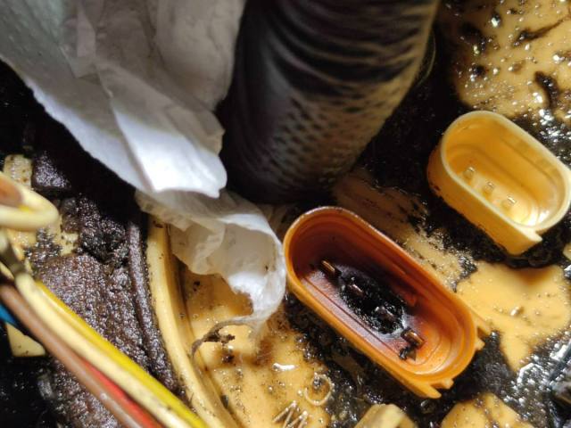

Ok, dupa ce am curatat in partea stanga unde era mai usor, am trecut la partea cea mai interesanta, in partea dreapta. Am scos pompa veche si am observat ca conectorul si cablurile erau arse si pe interior inclusiv firele, practic ardeau in motorina. Investigand am observat ca clipsul de la conectorul de deasupra ce alimenteaza pompa de motorina era rupt. Fapt ce ma face sa cred ca asta e sursa problemei. Clipsul rupt a facut ca conectorul de la pompa sa joace acolo de la gropi si prin urmare sa faca contact imperfect. Contactul imperfect in timp a dus la incalzirea pinilor de alimentare care a topit plasticul din jur pana dedesubt in pompa. Iar eu cand am facut plinul de motorina a trecut pe acolo in sus de la zguduieli si a declansat nebunia. Am trecut la inlocuit pompa, mare atentie ca nu vine cu sorb si prin urmare trebuie adaptat cel vechi, doar ca nu vine chiar fix pe fix.
In stanga este pompa noua HOFFER, iar in drepata cea veche OE (fotografia din stanga).
img7.thumb.jpg.bc80a84866da51e792f3722079acce08.jpgimg8.thumb.jpg.dadd3a0edfdaa017819b2226b1256c42.jpg
Ok, am refecut cablajele, am curatat tot, am scos inclusiv controllerul pompei sa il curat ca era si el plin de motorina.
