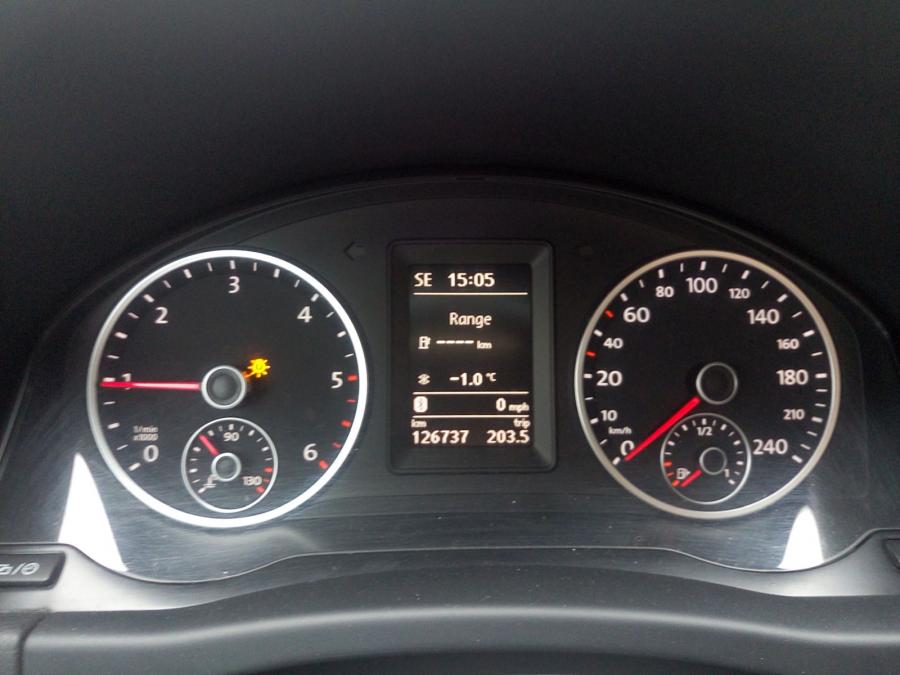

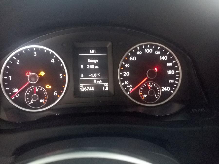

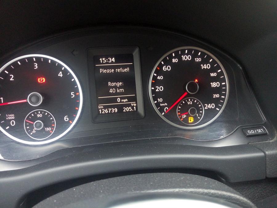

De curand ma confrunt cu urmatoarea problema: uneori cand dau cheie indicatorul de la motorina ramane pe zero, iar functia Range nu afiseaza km ramasi. Daca scot cheia din contact si incerc din nou, uneori isi revine alteori, nu. Uneori in timp ce merg, acul cade on zero si functia range iar nu afiseaza nimic. Ce ar putea fi?
In prima poza se vede ca range-ul nu indica nimic, in plus nici martorul de rezervor nu e aprins, in a doua am repornit-o, martorul de la rezervor e aprins iar range-ul functioneaza , in a treia eram in drum spre benzinarie si acul a cazut, range-ul nu indica nimic, martorul e stins, iar a patra, este facuta dupa alimentare si totul functioneaza normal. Totul pe parcursul a 7 km si o oprire de 30 minute.
Nu are legatura cu temperatura exterioara si nici cat de plin e rezervorul, ca si constatare pana acum. Imi aduc aminte ca la service cand am facut schimbul de consumabile, in momentul cand s-a facut amorsarea pompei de motorina, cel de la service mi-a spus ca am o eroare la clapeta de acceleratie. Poate ajuta aceste informatiii.
Trebuie verificat... plutitor, cablaj, ceasuri.

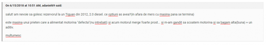

salut! am nevoie sa golesc rezervorul la un Tiguan din 2012, 2.0 diesel. ce optiuni as avea?(in afara de mers cu masina pana se termina)
este masina unui prieten care a alimentat motorina "defecta"(nu intrebati) si acum motorul merge foarte prost... si m-am gandit sa scoatem motorina si sa bagam alta(buna) + un aditiv.
multumesc

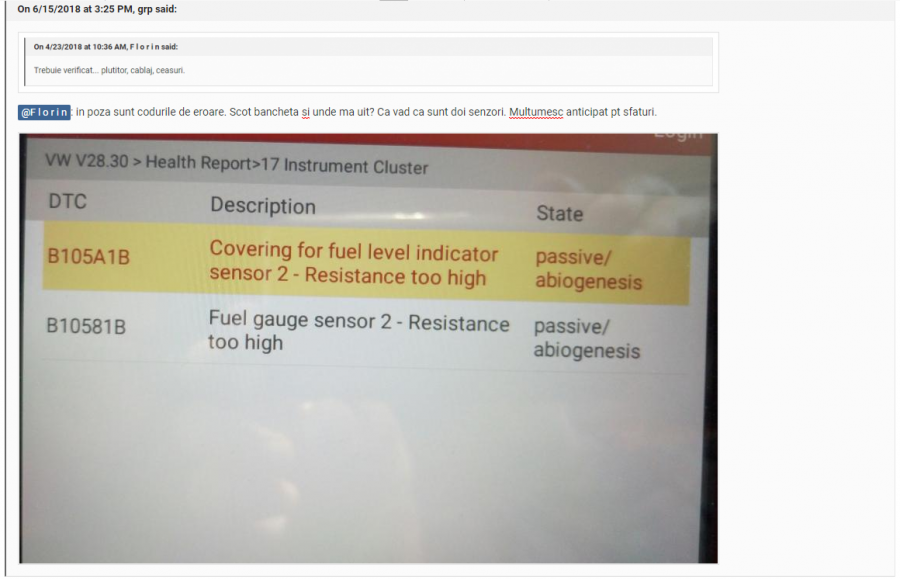

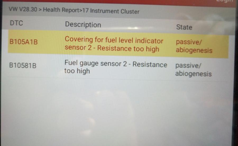

@F l o r i n: in poza sunt codurile de eroare. Scot bancheta si unde ma uit? Ca vad ca sunt doi senzori. Multumesc anticipat pt sfaturi.
Scoti turul/returul , cu vag com dai comanda la pompa (vezi procedura de amorsare filtru o gasesti pe forum) inlocuieste si filtrul de motorina.
Asa am facut inainte sa citesc raspunsul aici. Doar ca am dat test la pompa din rezervor. A mers pompa 1-2 minute, dupa care am iesit si am mai dat de cateva ori pana am scos toata motorina. Multumesc!
Vad ca senzorul 2 face probleme

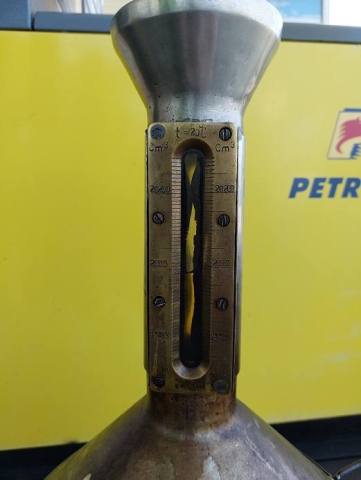

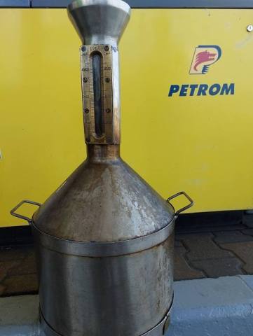

Ieri mi s-a intamplat pentru prima data sa alimentez cu o cantitate mai mare cu 3 litri decat capacitatea rezervorului in conditiile in care in bord aveam range 30 km deci estimez un minim de 3 litri
Am solicitat verificarea pompei cu vasul etalon dar, duminica fiind, nu era prezent seful de statie si operatorul nu putea sa faca operatiunea. Mi-a transmis sa revin astazi pentru verificari
Astazi m-am prezentat din nou la statie si am solicitat verificarea pompei sa ma conving ca nu este decalibrata
Rezultatul il vedeti mai jos. Abaterea este in limita admisa de 100ml la capacitatea canistrei de 20l
Cum va explicati fenomenul? Rezervorul este mai mare decat scrie in CIV? A facut spuma motorina? Sau canistra etalon nu respecta specificatiile?
