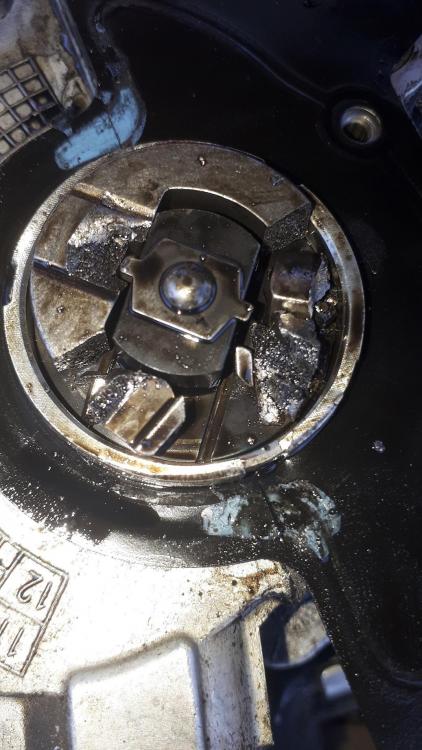

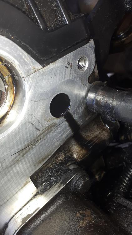

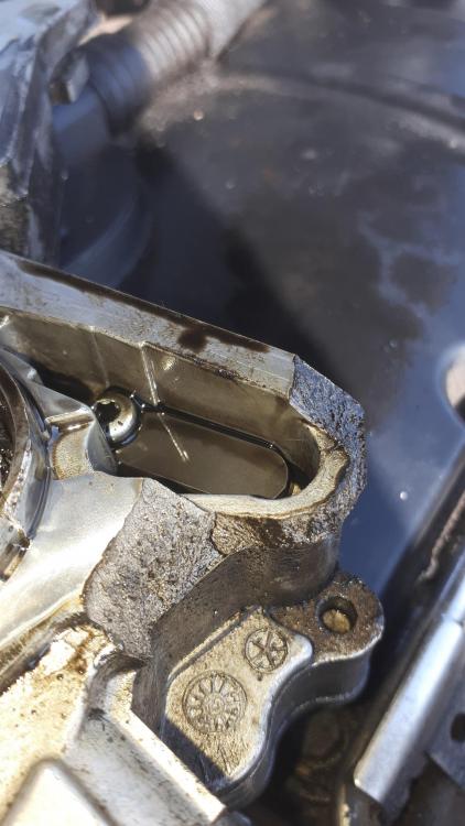

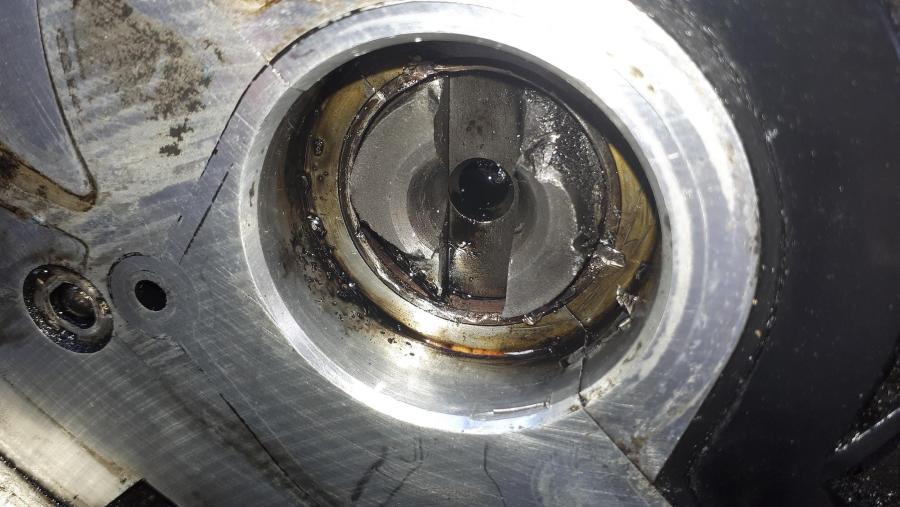

Salut colegi. Va cer si eu parerea la urmatoarea problema la o Bora 1.9 TDI 131 CP. In timp ce mergeam mi-a aparut mesajul STOP NOW si canistra de ulei. Am oprit si am tractat masina pana acasa. La prima vedere, ulei peste tot deci am suspectat o fisura pe la vreo conducta. Din pozele atasate rezulta ca am fisuri la corpul pompei tandem precum si cupla de prindere cu axa cu came rupta. Cu toate acestea,  nu vad ce legatura ar avea pompa tandem cu uleiul. Eu stiu ca pompa tandem face vacuum si presiune la motorina.
Intrebarile mele sunt:
1 . Este normal ca in pompa tandem sa intre ulei de motor ?
2. Se poate schimba cupla defecta din capatul axei cu came ?
