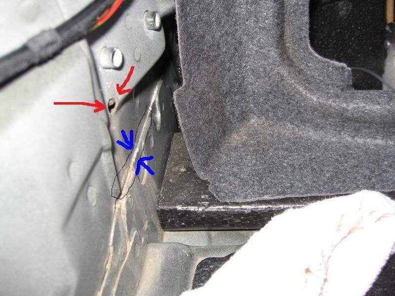

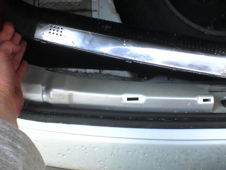

Am mai cautat pe forum si problema este asemanatoare unui coleg de forum cu un audi 6. Am turnat eu apa si am observat ca apa se ducea sub cheder ( chederul care este deasupra barii) si iesea pe unde este acea tabla care se suprapune pe caroserie sa zic asa... Am pus doua poze, una este de la acel audi, dar este la fel ca la mine.
Am pus niste sageti albastre care indica locul pe unde intra apa. (am turnat si silicon peste acea imbinare dintr-o parte in alta dar se pare ca apa a invins ) Iar in a doua poza cu portbagajul am indicat cu rosu locuruile pe care le-am umplut cu silicon deoarece am observat ca apa pe acolo intra...

Daca e bun chederul n-are voie sa-ti intre apa pe acolo. Chiar si fara silicon. Dar eu cred ca-ti intra apa prin alta parte. Demonteaza bara ca nu e mare lucru (doar cateva surubele) si vezi ce-i sub ea.
Prima poza, pe unde vine? In partea de sus a portbagajului? Eu zic ca apa iti intra pe sub cheder, intre buza pe care intra el si cheder. Eu zic asa: scoate chederul, pune silicon pe partea unde vine bagat pe tabla, si baga-l la loc. Tare cred ca pe-acolo iti intra apa.
Intre cheder si bara am pus silicon si nu mai poate intra apa pe acolo. Cred ca in spatele barii e o gaura ceva iar acum apa intra pe la imbinarea dintre bara si caroserie sau stop si bara. Indiferent de situatie nu mi se pare normal ca apa care se duce in spatele barii sa curga in portbagaj. Ideea este ca apa se infiltreaza prin alt loc dar in masina se scurge tot pe unde se scurgea inainte. Sper ca m-am facut inteles cat de cat.
Prima poza este facuta in spatele acelui plastic negru deasupra caruia se gaseste bara aceea din inox din poza 2.
Modificat de radduu
Nu m-ai inteles. Eu am zis ca cea mai mare probabilitate e sa intre apa intre cheder si tabla pe care e bagat. Sau intre cheder si capota. Dar revin cu sfatul ca cel mai bine ar fi sa stea cineva in portbagaj cu o lanterna si tu sa torni apa pe parbriz sau pe capota. Altfel, putem doar sa ne dam cu parerea.

Daca te referi la poza 3 unde am pus silicon, nu sunt gauri, e pur si simplu tabla peste tabla, la fel ca in prima poza pe care am pus-o mai sus doar ca aceea este de la audi.

Da la poza 3 ma refer , acolo din fabrica masina are pus un strat de silicon , un fel de rasina daca nu ma insel
Nu stiu ce sa zic, te-ai uitat la poza din postul 3? E de la un audi a6 care a avut aceeasi problema ca si mine si are aceleasi imbinari in portbagaj la fel ca mine, nu sunt date cu silicon sau cu altceva, sunt pur si simplu lipite.
