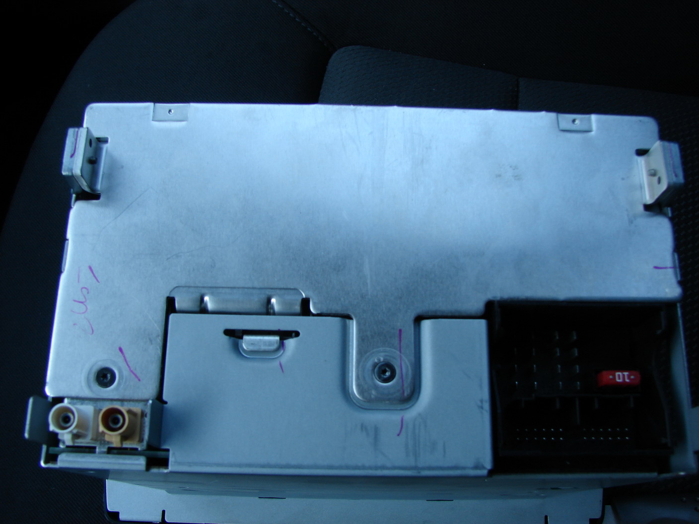

Va spuneam mai sus ca ce ascultam cu Stream-ul meu la volum 10, la Audience trebuie sa dau volumul la 15 sau chiar mai sus. Dupa o perioada in care am ascultat atent mi-am data seama ca volumul dat mai tare nu-ti ofera si calitatea pe care o avea Stream-ul la volum mai mic. E o senzatie ca si cum Audience-ul ar avea o "frana" care nu-l lasa sa dea tot. M-am gandit ca poate o fi special dat volumul mai mic pe amplificarea Audience-ului pentru ca amplificatorul separat pus dupa el nu are nevoie de semnal mare la intrare ca sa poata amplifica optim semnalul si poate in felul asta sa poata fi protejat amplificatorul. Azi am avut o mare surpriza sa dau un search pe radio si sa nu pot prinde Europa FM care stim cu totii ca emite destul de puternic. Ciudat este ca manual am reusit sa-l prind dar nu mi-l recunostea (adica nu aparea Europa FM scris pe ecran).
Apelez acum la cineva sa ma lamureasca si pe mine cu o chestiune. In poza atasata in partea din stanga apar 2 mufe : una alba existenta si pe Stream-ul meu unde se ataseaza antena si una bej care la Stream lipseste. Eu am montat antena pe cea alba cum era la Stream. E cumva mufa bej o mufa de antena suplimentara? Ar fi trebuit sa montez antena pe cea bej?

Nu ma poate lamuri nimeni la ce ajuta mufa bej din poza atasata mai sus?
Merci
Lucian
Cred ca mufa bej e de la magazia de cd-uri.

@RIon : nu cred ca e de la magazie de CD-uri pentru ca e un Audience si are magazie 6 CD incorporata.
Mai astept pareri vis-a-vis de utilitatea mufei bej din poza de mai sus.

E posibil ca tie sa iti trebuiasca un cablu adaptor pentru Audience si anume asta:
http://carsystems.ro/adaptoare-antena-carmate-ad-ant-n05-audi-fakra.html
dar nu te uita la pret studiaza atent ca o sa gasesti si preturi mai mici in alte locuri.
In special sa fii atent la catarile de pe mufe pentru ca difera in functie de culoare.
Aceeasi problema am avut-o si eu cand am schimbat Stream-ul cu Bolero dar mi-am facut singur cablul.

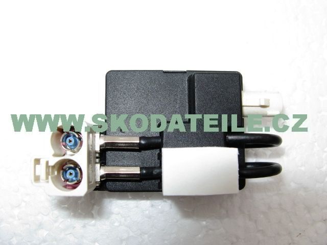

Si eu am intampinat aceiasi problema cu mufele la Bolero ( ex stream mp3 ) , prin cautarile mele am gasit urmatorul adaptor pe www.skodateile.cz , n-am achizitionat inca asa ceva ..., o fi vre-un amplificator , fiind vorba de radio cu Tuner dublu...
inca mai am stream mp3, la naftalina :icon_thumright:
stima,
post-88404-0-61608600-1304083656_thumb.j
post-88404-0-54684800-1304083672_thumb.j
Revin cu detalii pentru antena lui Bolero , azi in drumul spre casa :Driver: ( pe centura... pentru cunoscatori , unde te depaseste si melcul ... ) , am inceput sa ma joc prin setari si am descoperit ca ... tinand apasat cateva secunde pe SETUP , se intra in meniul de Service , AM si FM , apasand pe FM, apar toate detaliile despre receptionarea postului de radio respectiv , calitatea receptiei , puterea semnalului receptionat si ... cel mai important , statusul celor doua ANTENE.
Aparatul fiind dotat cu Tuner dublu , de unde si cele doua mufe din spate pentru 2 antene , eu avand doar un singur cablu conectat la una din mufe , cealalta fiind neconectata astfel statusul celor 2 in acel meniu apare in felul urmator: ANT 1: OFF , ANT 2: ON
Morala , ori achizitionez un adaptor precum cel postat in pozele de mai sus ( presupun ca in acea cutiuta este si un amplificator de semnal ), ori confectionez cumva un adaptor din cablul principal de la antena sa impart semnalul la cele doua mufe de intrare , sau ... inca o antena ascunsa pe undeva ...
Mai mult ca sigur si la Audience trebuie sa fie la fel
