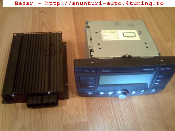

Maine urmeaza sa-mi iau un Audience cu MP3 si magazie de 6CD. Momentan am un Stream CD (fara MP3). Am inteles ca Audience-ul are si un amplificator separat. Stie cineva daca pot sa-l montez in locul Stream-ului sau necesita schimbari mari in bord? Trebuie sa modific configuratia pinilor de la Stream?
Va rog mult daca stie cineva sa-mi spuna urgent ca sa nu dau banii degeaba. Poza atasata este cu Audience-ul si amplificatorul.

Amplificatorul necesita schimbari f. mari. E vorba de un cablaj complex care merge pana la fiecare usa. Audience necesita codari pt adaptari... dar nu sunt esentiale. In schimb iti trebuie cod de adaptare pe masina (il bagi din tastatura aparatului).
Audience se face in cel putin 3 variante, fct de anul fabricatiei. Cele recente necesita un cod la prima pornire, cele mai vechi (primele) au nevoie de cod la fiecare scoatere a bateriei si primele 2 variante au probleme (pacane, etc). CD-changerul de la audience e mai putin fiabil decat unitatea simpla de la stream.
Update-ul de soft la variantele vechi poate strica aparatul din spusele electricianului de la Brady...Una peste alta, poti sa iei audience separat daca e versiune recenta, dar eu unul nu m-as baga sa adaptez amplificatorul.

Pe mine nu ma intereseaza amplificatorul. Vreau sa schimb doar unitatea centrala. Din cate stiu pana acum Audience-ul este varianta cu 2 tunere.
Asadar daca nu pun amplificatorul e usor de inlocuit? Mufele de la Stream-ul meu se vor potrivi la Audience?
Referitor la cod mai intai il voi monta si apoi voi plati. Am vazut pe niste forumuri de afara ca exista posibilitatea sa dai datele de identificare de la aparat si baietii iti dau codul de deblocare. Tipul care-l vinde mi-a spus la telefon ca la montat pe un VW(nu mi-a spus pe ce anume) si nu i-a cerut nici un cod.

Mufele sunt compatibile. Nu cred sa fie probleme. Nu are 2 tunere, calitatea sunetului e aceeasi (daca nu folosesti amplificatorul) si magazia e OK, insa grija mare sa nu bage cineva 2 CD-uri in acelasi locas (s-a facut deja cu succes).
Daca pretul e bun, nu sta pe ganduri, lasa ampliful si ia doar magazia.
Vezi cand scoti masca sa nu rupi piciorusele de plastic. Sa scoti bateria (masa) cand demontezi/montezi. Daca ai senzori OEM, verifica daca mai functioneaza, verifica si climatronicul - sa apara pe ecran.

In sfarsit am vazut Audience-ul montat si functional. Urmand sfaturile pertinente ale unor membri am reusit in circa 30 minute sa scot grila fara o scula specializata, fara sa afectez nici o clema de prindere. Am scos borna + a bateriei, am desfacut Stream-ul meu si am pus Audience-ul in locul lui. Tin sa precizez ca mufele s-au potrivit perfect. Trecand peste partea cu obtinerea codului de deblocare in service contra cost (fapt care afara nu se intampla, asa cum e si normal sa fie) o sa va spun primele impresii:
- sunetul ca intensitate este mai mic decat la Stream-ul meu (ce ascultam la Stream cu volum 10 la Audience trebuie sa dau pe la 15..dar slava domnului este de unde asa ca nu consider ca e un impediment)
- sunetul pe CD este calitativ la fel cu cel cu care eram obisnuit pe Stream (deoarece n-am montat aplificatorul primit odata cu Audience-ul, si am boxe doar in portierele fata)
- din pacate calitatea receptiei la radio mi se pare aceeasi ( a mai spus cineva aici ca ar fi trebuit o antena speciala din fabrica care vine doar cu Audience-ul)
Una peste alta eu sunt multumit cu upgrade-ul facut, urmand sa fac demersurile pentru montatarea de difuzoare si in portierele spate.
Multumesc tuturor care au postat si m-au ajutat astfel sa iau decizia si sa pot monta singur "chestia" pe masina.
