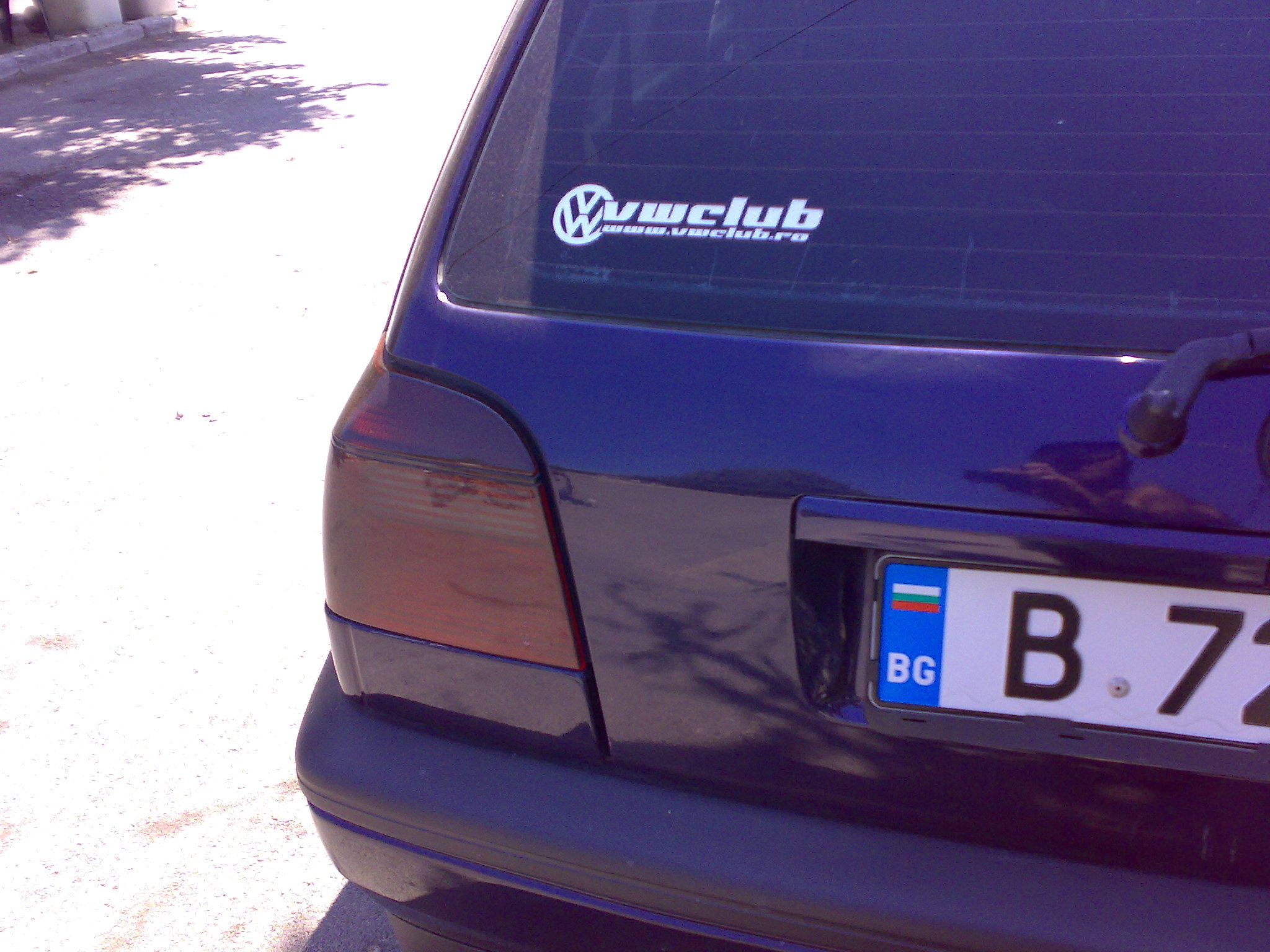

Si-a vopsit un prieten la un Hyundai Accent stopurile zilele astea. La inceput nu eram de acord cu spray-ul acela special datorita faptului ca ma gandeam la o neuniformizare. Ei bine, din contra...m-am inselat amarnic. Tipu' nu a mai vopsit niciodata si i-au iesit ca de fabrica. Dupa ce fac RAR-ul i-am zis ca mi le fac si eu :lol::D
L.E spray-ul folosit a fost la fel ca cel al lui taz21

Eu le-am facut la un prieten vopsitor. A dat un strat subtire de vopsea neagra si apoi lac peste si a iesit cam asa..
