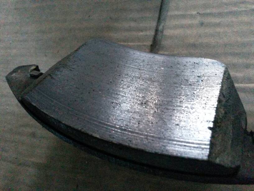

Ate ceramic. Oare cu ce pot sa iau strat care s-a pus pe disc?
Vorbesc despre ATE ceramic. Problema nu e cu componenta ceramica din compozitie, ci mai degraba cu calitatea placutei si cu modul de exploatare.
Pagid e un producator de top, in timp ce ATE nici macar OEM nu prea mai este.
Multi producatori recomanda ca frana sa fie calcata mai tare initial, decat sa stai cu pedala apasata putin si sa franezi pe o distanta mai lunga. Astfel eviti depuneri si transferul nepotrivit de material pe disc.
Stratul excesiv de pe disc il iei fie cu bedding repetat( frane usoare, progresive, apoi cateva frane puternice de la viteza mare pana la putin peste 20-30km/h) sau, in cazul nefericit, iese cu "zeama" de strung/ rectificare. :)
Modificat de JUG
Si problema se manifesta chiar si daca aceste placute sunt imperecheate cu discutile corespunzatoare de la ATE ?
Modificat de Dun

Nu esti singurul cu ate ceramic pe forum dar esti singurul care a avut probleme, cum adica au lasat depuneri pe disc? Eu nu am avut problema asta.
Si cati km ai avut placutele?
18000 km. Nu stiu ce sa zic... sunt ok la franare dat poate nu sunt asa compatibile cu discurile care au striatii.
Ciudat rau. Cei de la ate spun ca placutele ceramice sunt mai silentioase dar vad ca e invers :))
Discurile cu striatii sunt mai abrazive, se stie ca mananca placutele mai repede. Zgomotul tot de acolo. Probabil sa incurajeze depunerile daca mergi mult in oras si franat usor progresiv.
Ai verificat etrierul? Culisele?
Eu am ATE stock placute si disc, mergand la viteze de oras cu frane obisnuite nu am patit asa ceva pana acum.
Modificat de The_Ego
Da. S-a curatat inainte sa schimb placutele si acum din nou. Din ce am inteles si am vz placutele ceramice sunt ok cu discuri pline din cauza ca lasa reziduri uniform. Dar din cauza la acele striatii se facea doar intre ele. Momemtan merg incet pana se aseaza bine.

Acum am placute normale cu discurile Ate Power disc cum ti ai luat si tu.
