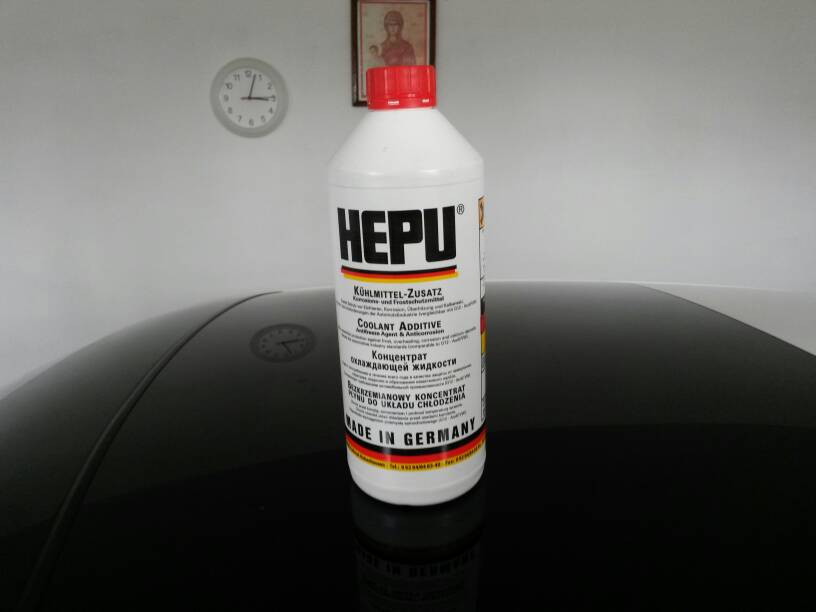

Azi am verificat uleiul, era la jumate dar am vazut lichidul de racire la minim. Mi-am luat niste antigel heppu si cand ajung acasa opresc motorul desfac capacum de la lichid, a facut presiune si s-a ridicat la maxim.... m-am invartit putin dar nu a scazut deloc. Sa mai astept peste noapte?

Vezi că poate fi foarte periculos să desfaci capacul după ce d-abia ai oprit motorul. Trebuie lăsat să se răcească înainte.
De ce? Te referi ca puteam sa ma frig sau se poate intampla ceva la motor?

Cum se verifica nivelul la antigel? Cu motorul rece sau cald?
Bineinteles ca rece! Modificat de flocosti
oricum...nu e normal sa scada nivelul antigelului. Ori pierzi pe la vreun furtun,ori radiatoru are un mic por,ori chiulasa in cel mai rau caz
De cand am masina am completat din cand in cand. Adica ori la 6 luni ori la un an. Totusi e apa se evapora.
Din cunostintele mele sistemul de racire al motorului este unul etans. La Polacul meu eu nu am completat deloc lichidul de racire si nivelul este constant de doi ani de zile.
Gresesc cu ce spun ?
Modificat de Dun
Sau poate sa se epapore pe la capac daca nu este etans. L-am desfacut acum si a opus ceva rezistenta. Banuesc ca nu se mai insurubeaza bine.
People, sistemul de racire nu e etans. vasul de expansiune are supapa de supraplin. Si mie imi pierde ocazional si trebuie sa-l completez. E ok, n-ai de ce sa iti faci griji.
Si eu completez la a mea,ce-i drept foarte putin odata iarna si odata vara,cel putin in ultimii 2 ani m-a avertizat martorul ca a scazut nivelul,dar nu foarte mult.
Asa si la mn, in peste 6 luni ajunge pe la minim.

daca tot completezi des cu antigel (concentrat), verifica si punctul de inghet. antigelul din sticla are temperatura mai mare de inghet fata de amestecul cu apa (cred ca este si eticheta exemplificativa).
inca o chestie, verifica ce tip de antigel trebuie si pune numai d-ala (G12, G13, etc)
Insemna ca l-am nimerit bine a doua oara, nu se mai vede :)
Legat de atigel mie imi trebuie G12 rosu. Iar in data de 02.11.2013 am fost la midocar pt o verificare de iarna, iar antigelul era la -35grade.
Nu consider ca il completez des, intre minim si max daca sunt 50-70 de grame. De exeplu ultima data am completat prin martie-aprilie.
