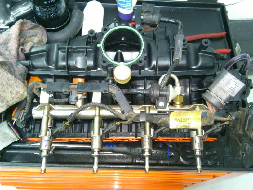

Da man si am sa aduc si admisia sa vedeti care era prob.

hmmmm,la el problema nu era acolo,daca te uiti pe filmuletul postat de el ai sa vezi ca deja roteste cu mana de partea dinspre admisie

La admisia noua nu puteam sa misc acele flapsuri cu mana, in primele secunde se vede cum le misc cu mana.

Asta era problema, se vede foarte bine cat joc avea pana incepea sa acctioneze acele flapsuri.
Ce plasticaraie ordinara! Sunt curios cate ore de functionare ar zice VW ca trebuie sa mearga pana crapa; e clar ca plasticul nu tine foarte mult pana se deformeaza...

E facuta dintr-un plastic vai de capu lui iar firma este  mann dar din pacate nu se gaseste AM

Din cate am citit in SSP pentru 2.0TFSI, clapetele sunt prinse pe tija metalica. Oricat de rezistent ar fi plasticul ala la temperaturile de/pe langa motor, se dilata diferit fata de metal si probabil de acolo apar problemele...
problema e ca la TSI s-a vrut sa se faca o admisie mai buna decat la TFSI(datorita problemelor aparut la admisile de tfsi,cu motorasul care actioneaza flasurile. Prin constructie e mai rezistenta la TFSI ca si materiale,iar ca si fiabilitate au dat gres. Motorasul la tfsi acum e vazut ca fiind fiabil fata de actuatorul vacumatic de la TSI.
Motorasul la tfsi se arde atunci cand se imbacsesc tijele si flasurile si se blocheaza,daca le cureti preventiv nu are moarte.
