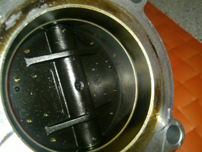

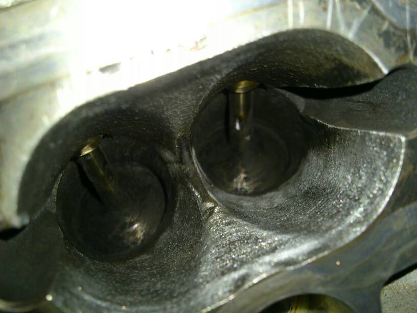

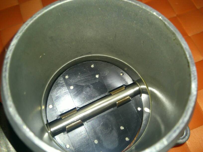

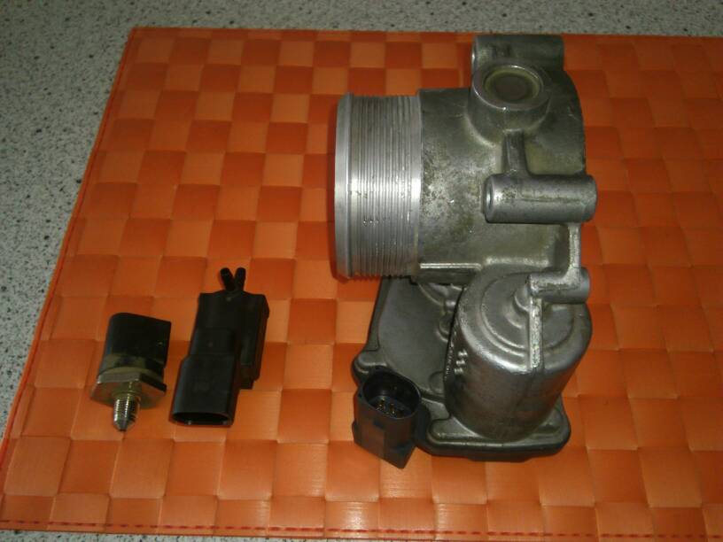

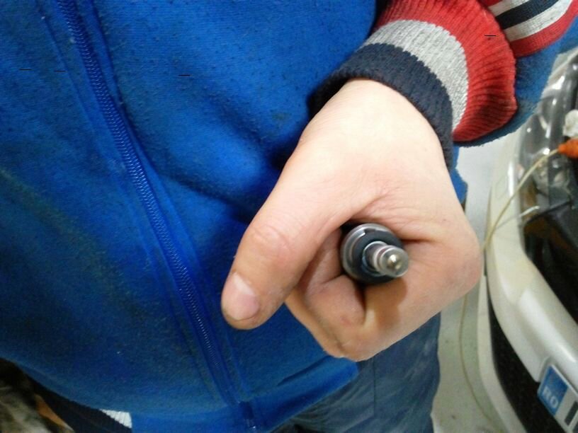

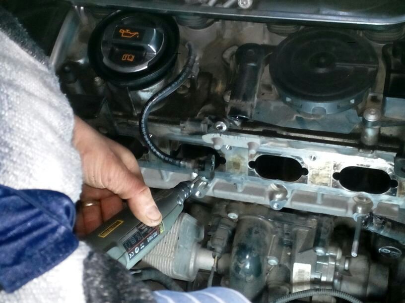

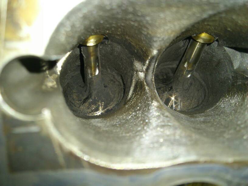

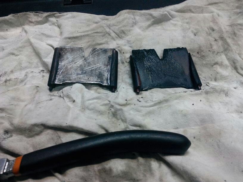

Pana acum am schimbat clapeta de acceleratie, un senzor de presiune benzina si o electro-valva. Se simte o diferenta de la curatarea supapelor in sunetul motorului. O alta problema pe care am descoperit-o ieri in mers... Mi-a iesit o tija care intra in admisie si scapa aer, aceasta este conectata la o ciuperca care creaza vacum si actioneaza acele flapsuri din admisie. Dupa montarea la loc in timp ce apasa mecanicul pe ea a observat ca prin ea se facea vacum. Am scos-o iar afara (imi pare rau ca nu am facut poze) aceasta avea o gaura in ea... Se vedea ca nu e o gaura perfecta. Acum ii rog mult pe posesorii de 2.0 tsi cand ajung la masina doar sa puna degetul in capul acelei tija si sa imi spuna si mie daca la ei face vacum pe acolo. Mai jos aveti pozele cu lucrarea de curatare si clapeta de acceleratie, cum arata dupa 85000 km.

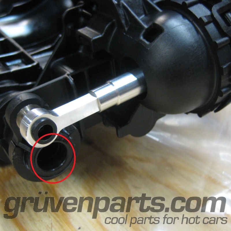

Despre asta vb. E tija care controleaza flapsurile din admisie. La mine se face controlul pe baza de vacum, la tfsi am inteles ca e un motoras. Iar pe unde scapa aer este incercuit

Ultima poza postata de tine cu ciuperca de vacum....nu este ca ai tu pe masina.Aia este o modificare facuta de altii ca sistemul sa fie mai eficient.
Tija originala este de plastic.
Modificat de GABIVVX
Nu are legatura. E singura poza care am gasit-o pe net unde se poate vedea acea gaura. E doar de informare pt un posesor de 2.0 tsi care ar putea sa ma ajute.

Mersi frumos. Deci acea tija luna cam de 7-8 cm. Intra in admisie la capat are un oring si se ingusteaza din ce in ce mai mult. Apoi intra in tija de la flapsuri care e un fel de triunghi. Pe la sfertul tijei de 7-8 cm normal era un perere despartitor pt a nu lasa aertul sa intre pe acolo la mine acel perete are o gaura. Cred ca o sa schimb si admisia si acel senzor ca m-am saturat sa le iau pe noroc nu e aia ba e aia.
