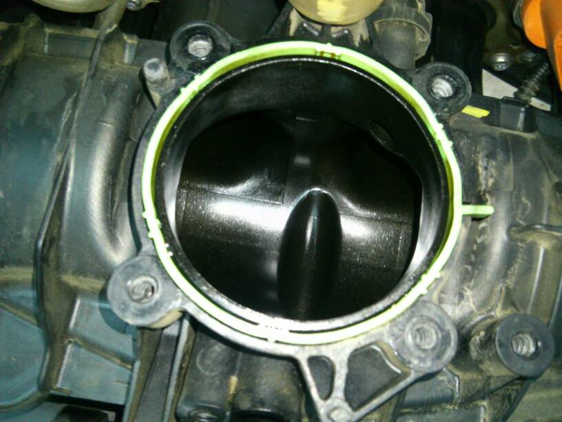

Din pacate azi cand parcam masina iar s-a aprins check engine :( aceeasi problema sa vad cand am timp sa curatam clapeta de admisie.
Am dar clapeta jos de pe masina, era ca noua nu avea pic de mizerie... Ramane un senzor

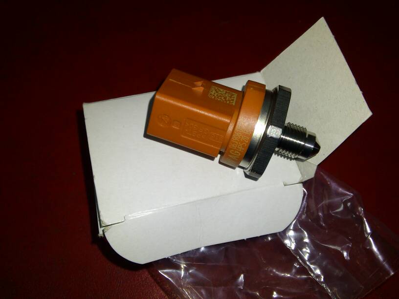

Nu, imi da eroare pe senzorul de presiune combustibil.
Send from my Nokia 3310
Din ce am inteles trebuie data jos pompa de benzina ca sa ajungi la el. Daca mai face prob il schimb.

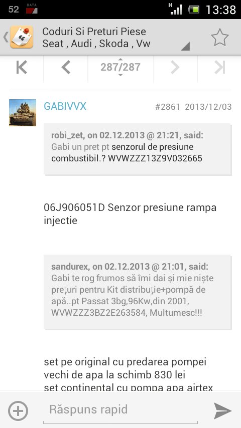

L-am gasit pe original 240 de lei. Partea proasta e ca vine in 3-5 zile
Pai la scanare imi da doua erori. Clapeta si senzorul asta.... dar clapeta o da pe intermitent si senzorul il arata direct mort.

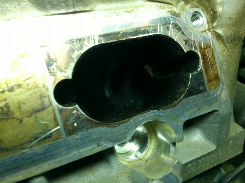

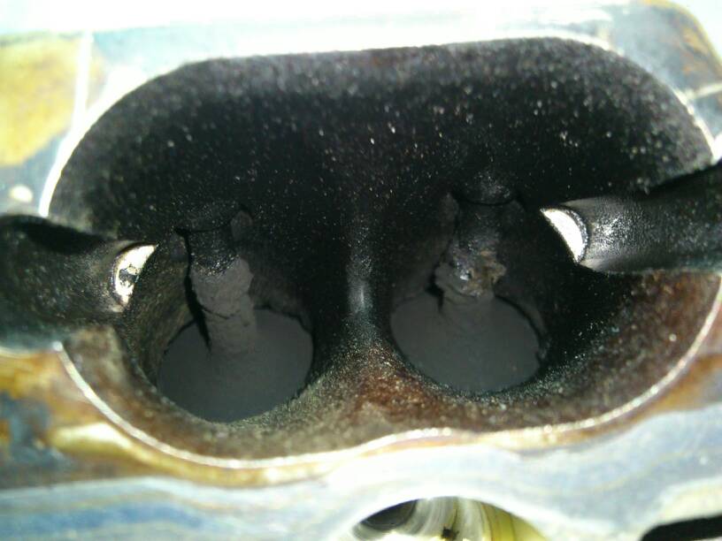

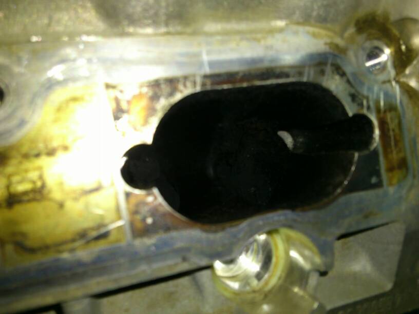

De la o schimbare de clapeta s-a ajuns la asta....

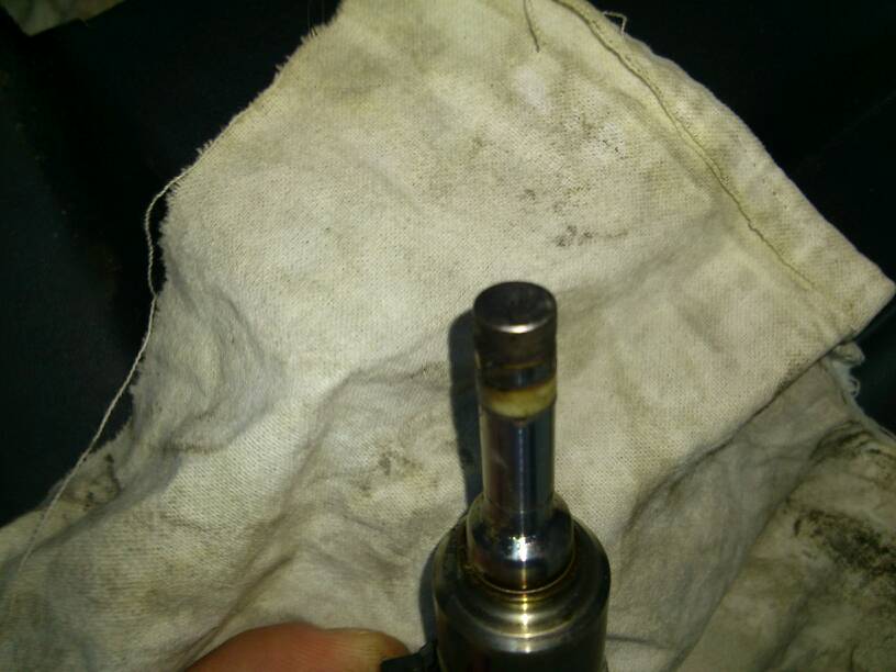

85000 km supapele sunt foarte murdare dupa cum se vede !!!

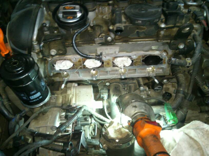

Da, se v-a curata totul. Admisie, supape, flapsuri (ultima poza)
Luni dau comanda de kit reperatie injectoare daca tot le-am dat jos.
Nu stiu care a fost cauza. Din ce mi-a spus mecanicul se poate din mers subturat (nu) schimb de ulei prea tarziu (il schimb in maxim 10000 km) benzina proasta (petron 99+) mers pe distante scurte.... oare sa fie din cauza asta?
cauza nu esti tu stai linistit,si nici benzina. De vina este proasta constructie a motorului.
Nu e proasta constructie a motorului ci asa se intampla la motoarele cu injecție directa. De aia au apărut acum motoare noi care au injecție directa si un set de injectoare in admisie care sa curețe depunerile astea.
Sent from my GT-I9105P using Tapatalk 2
Mersul pe distante scurte cred ca poate fi o cauza.. Pt ca nu se ajunge la temperatura la care motorul 'se curata'..
