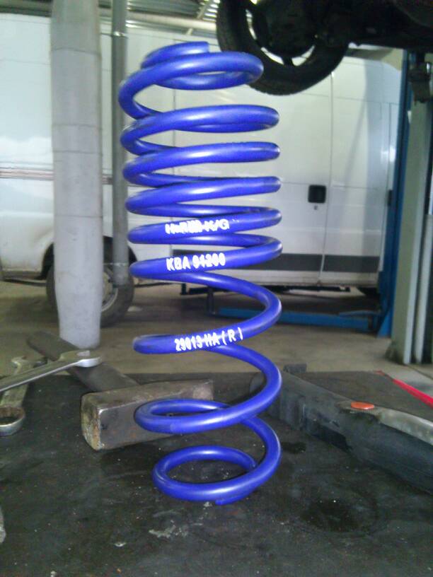

De montat am montat arcurile dar de ajuns acasa nu am mai ajuns :(

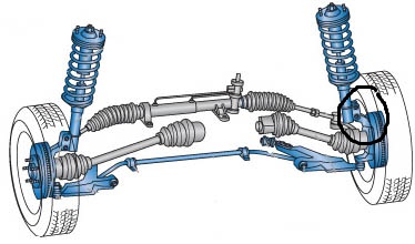

Pacat ca a aparut o asa problema. E dubios cum totusi au putut sa iti afecteze caseta de directie. Au scos tot ansamblul suspensiei fata cand au montat arcurile? La mine au demontat cu totul si au extras suspensia de sub masina.

Au dat tot ansamblu jos dar pe partea stanga a incercat mai intai amortizorul direct din partea de jos unde e prins dar nu a putut asa si a scos tot ansamblu. Nu stiu cum se numeste dar am incercuit piesa sa va faceti o idee.

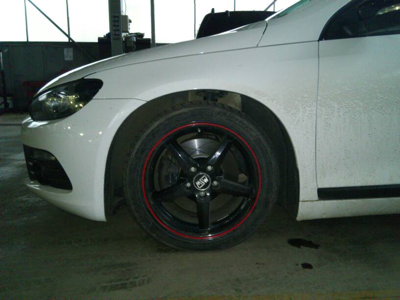

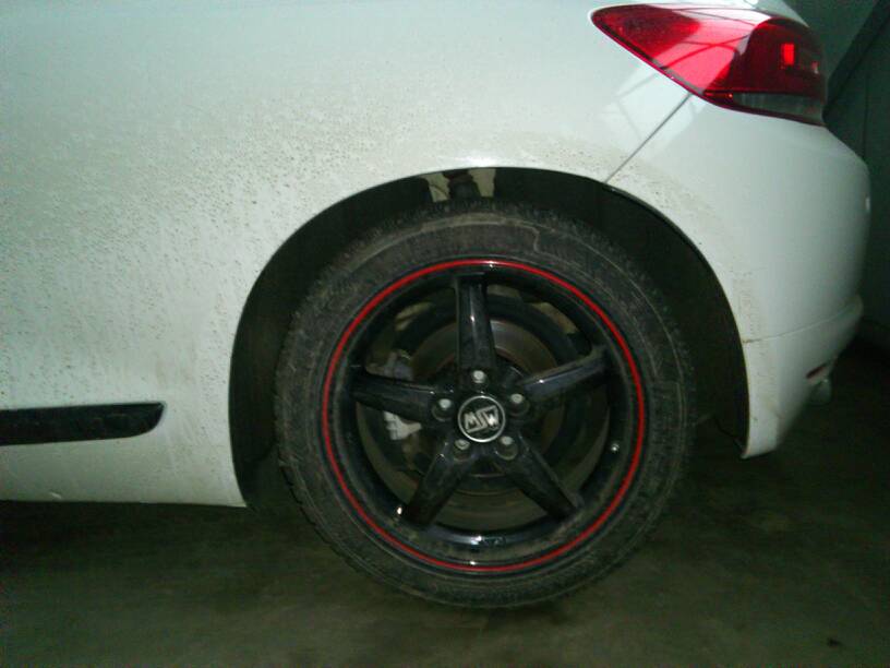

Bebe crede-ma ca numai aveam niciun chef sa fac poze. Am sa fac maine s-a lasat destul de bine :)
