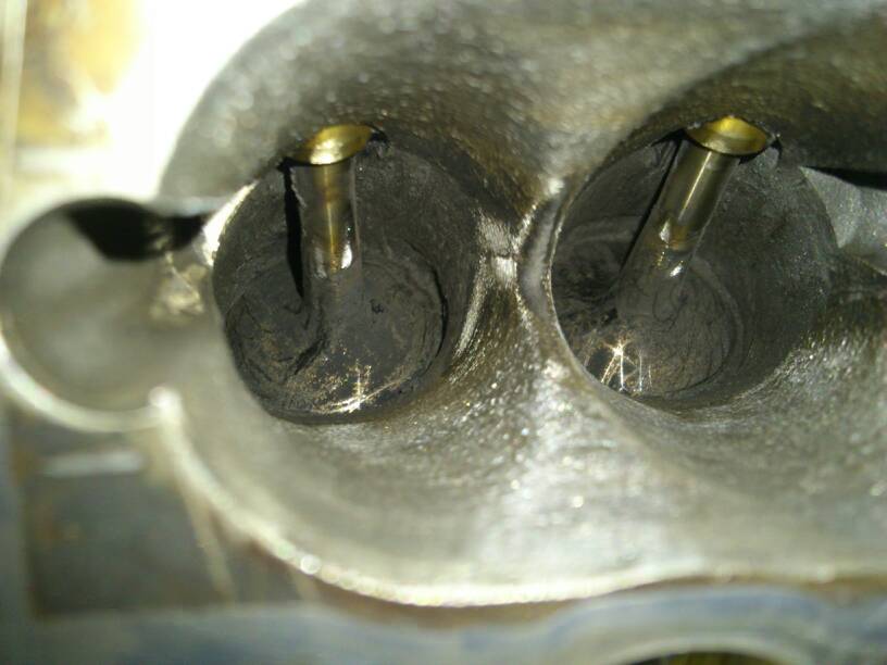

Nu are cum să se curețe singur alea sunt gaze arse care scapa in admisie cand se deschid valvele de admisie. Asa se intampla la tsi / fsi si pe la 10k trebuie desfăcută admisia pentru curățare. Probabil depunerile sunt inrautatite de ceva posibil de frana de motor, ca atunci nu se face arderea.

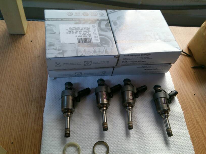

Nu se vede bn in poza dar avea depuneri si pe injectoare. Oricum dupa curatare am auzit ca o sa fie alt motor
Sent from my GT-I9105P using Tapatalk 2
Ce sa se arda in frana de motor, ca in motor nu intra combustibil..

Cand intra in frana de motor scapa gaze in admisie ca motorul nu mai are nevoie de boost si o parte din gazele din cilindri scapa in admisie pentru ca presiunea din cilindri e mai mare decat in galeria de admisie. Asta se intampla f scurt si dupa gazele sunt trase inapoi in motor de presiunea negativă facuta de pistoane.
Cand motorul e in forta presiunea turbinei nu lasa gaze arse in admisie.

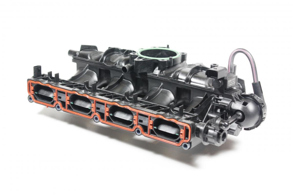

Problema la mine din ce am inteles  a fost in felul urmator. Galeria in capat are niste flapsuri care se inchid si se deschid, acestea din cauza ca era foarte murdare numai actionau cum trebuie si clapeta de acceleratie era foarte solicitata.

Arunca si un PCV FIX acolo si incearca sa folosesti ulei care are continut redus de cenusa (sulphated ash  - sub 1% , preferabil 0.6-0.7) si benzina de 98+
E clar ca TSI/TFSI are o predispozitie la colmatarea supapelor dar se mai poate estompa fenomenul cu cele de mai sus. Asa aratau si supapele mele...injectoarele insa aratau bine.
O sa te duca ceva interventia...o sa trebuiasca sa schimbi toate garniturile, prezoane chiulasa, eventual un plan la chiulasa dar o sa mearga super bine pe urma :) ca noua

Vezi ca APR are o galerie de admisie fara clapete, ca upgrade pt 2.0 tfsi, probabil ca merge si pe tsi.

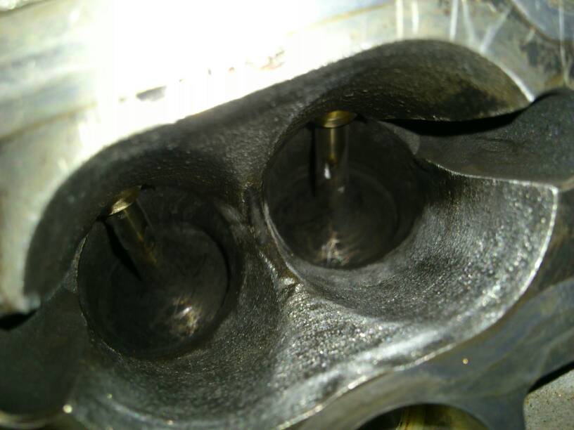

De altfel eu am presupus ca s-au curatat supapele prin demontarea chiulasei. In caz contrar ...s-a curatat ceva din depunere dar nu tot

Am gasit la midocar kit reparatie injector 40 lei x 4, foarte bun pretul

Cam asa arata supapele curatate in proportie de 75-80%

Toate ca toate.... Inca nu am masina din cauza ca a naiba clapeta nu sa se calibreaza. Inainte sa curat admisia si supapele se ducea pana in 80% acum se dupa pana in 93% si se opreste  :tuktuk:
