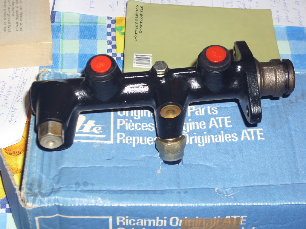

vreau sa schimb pompa centrala de frina am gasit una NOS ATE, am gasit schema de conectare a conductelor de frina dar nu inteleg ce sunt niplele ale indicate de sagetile rosii( am observat ca este si o bila inauntru acolo) stie cineva??? de asemenea stie cineva daca as gasi pe undeva un cot care sa fie tata 10x1 la un cap si mama 10x1 la celalalt cap.

Niplele alea se scot la montare si au rolul de a pastra pompa cat mai ferita de praf.
misu ploiesteanu
nu prea cred :icon_thumright: nu vorbeam de capacelele de plastic...
Alea sunt limitatoare de presiune, acolo vin conductele pentru franele spate.

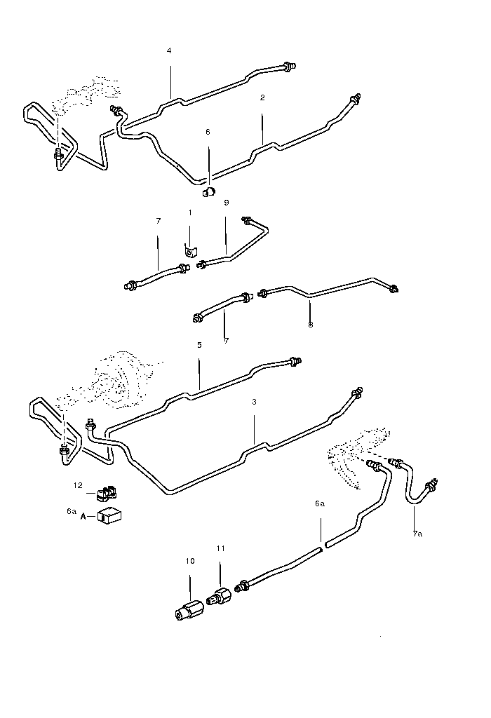

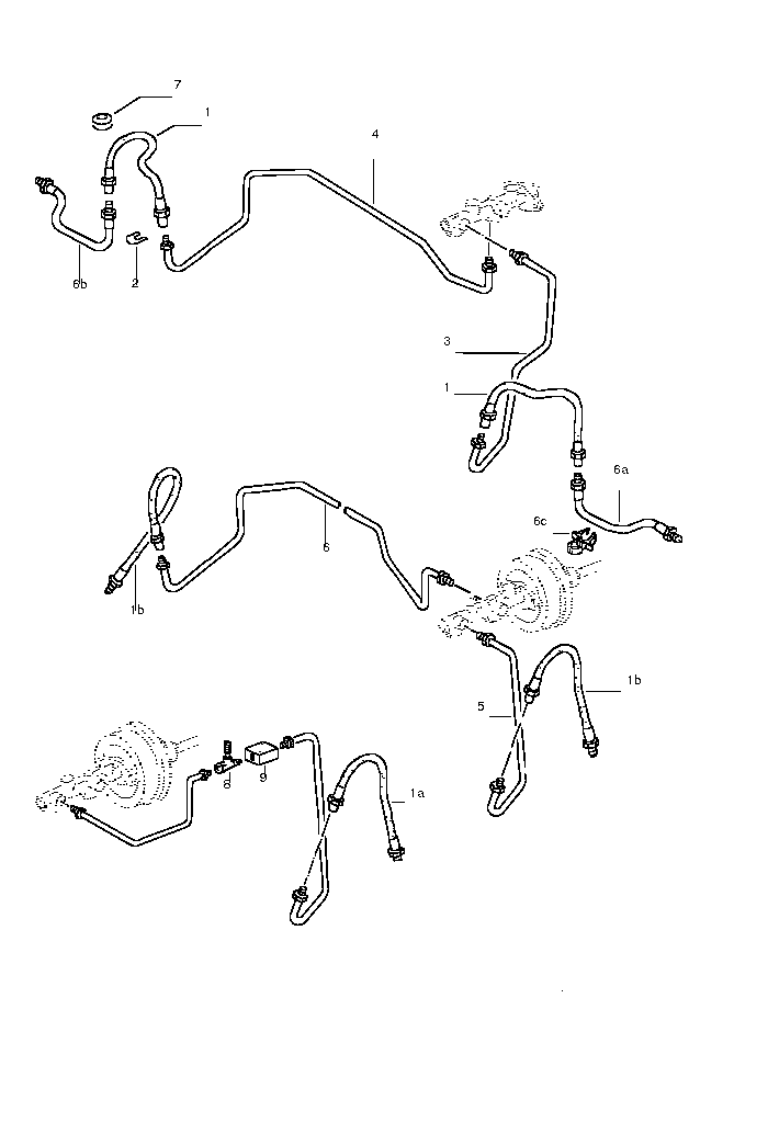

am demontat una dintre ele am suflat dinspre pompa in ea si trece aerul in sens invers nu. am cautat aici www.vagcat.com ,pompa este de golf din 1974 fara servo cu frine fata pe tambure si sunt desenate conductele fata ( vezi pozele de mai sus) ca se leaga exact la niple si niste valori de presiune corespunzatoare niplelor , oare sa tina circuitul de frina presurizat ???( valoarea este de 1,5 bar prea mica ca sa fie valoarea la care se limiteaza valoarea presiunii pe spate)poate in felul asta e frina mai rapida...
