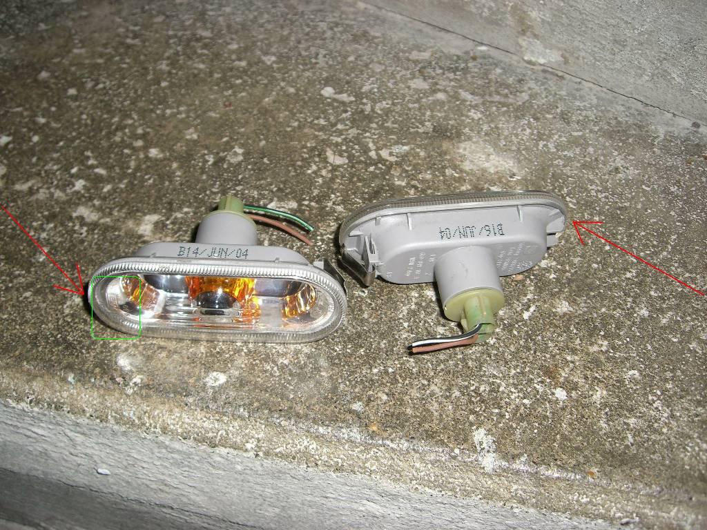

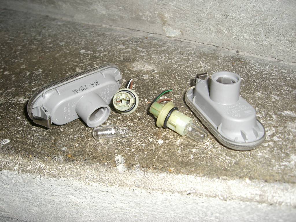

Eu mi-am schimbat semnalizatoarele originale cu altele cu leduri si am putut sa-ti fac 2 poze ca sa vezi mai bine cum arata; iei o surubelnita lata, subtire si o introduci in partea laterala und ti-am insemnat cu rosu si cu verde, partea unde scrie ceva cu "e9 ec..." sau ceva de genul asta si impingi in partea opusa, adica inspre partea cu lamela(flexibila) de tabla, si asa ar trebui sa iasa afara insa ai mare grija sa nu-ti scape surubelnita in lacul masinii.
