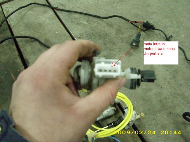

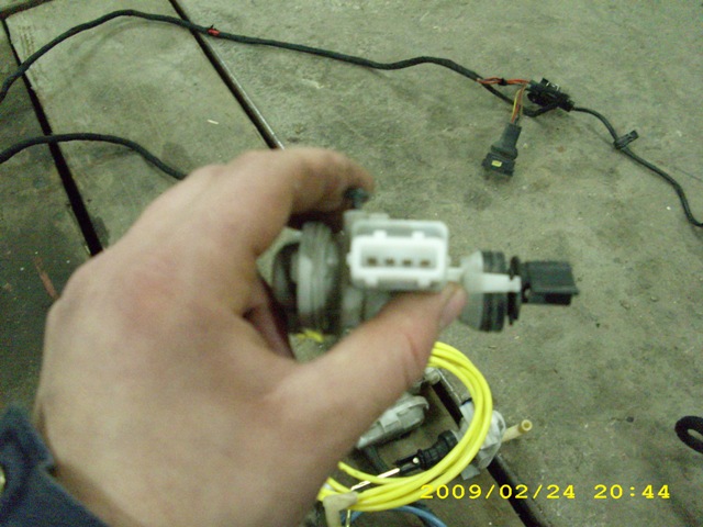

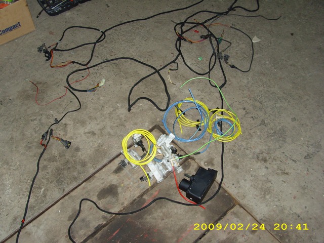

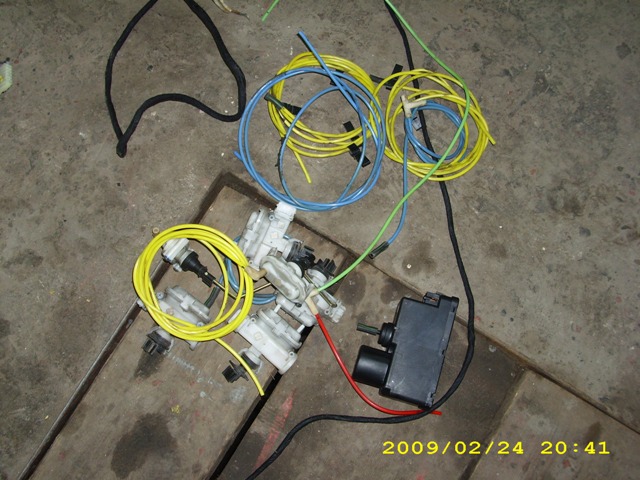

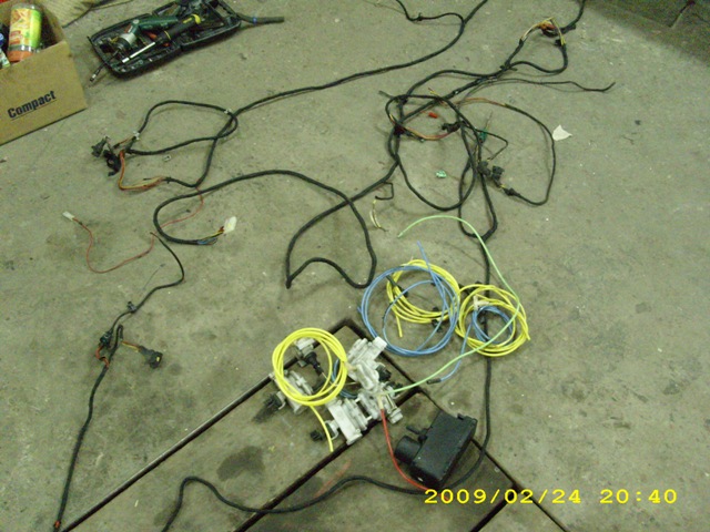

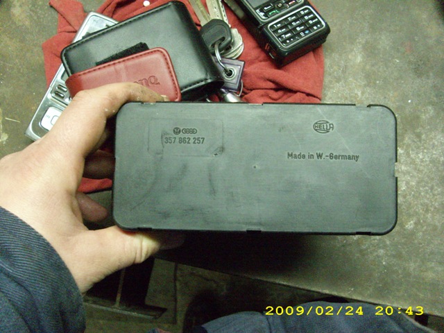

am facut rost de o inchidere centralizata vacumatica dezmembrata de pe un pasat,as vrea sa o montez pe golf 3, 2 usi!a mai facut cineva operatiunea asta ,vreo schema are careva....nu stiu ce rol au firele care duc in motoarele de la usi,o sa postez cateva poze,oare se potrivesc motoarele?sant date gauri.....

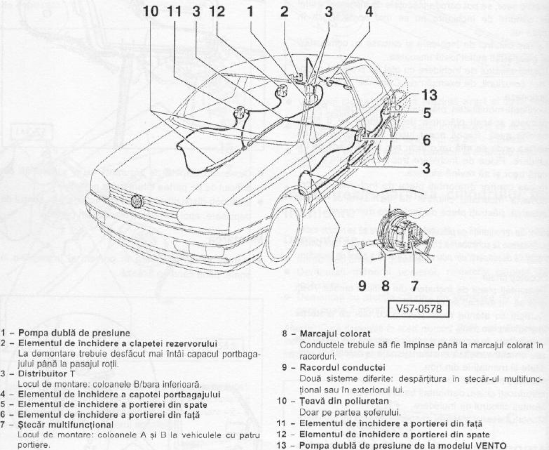

Exista o schema in manualul de service, capitolul Caroserie, pagina 202
Firele care duc la actuatoarele din portiere au rolul de a le actiona atunci cand se inchid/deschid usile prin sistemul centralizat, actionat de yala de la portiera soferului.
Cat despre potrivit...nu stiu...incearca, e posibil sa se potriveasca, mai ales daca sunt din aceiasi ani de fabricatie
sant 2 mufe una ce duce la maner!ce are rol de actionare!!!!si una ce duce in motor care nu stiu ce rol are!deci...sant 2 mufe(sant 4 fire ce duc in motor si 3 fire ce duc la maner)care e avantajul ca este vacumatica?ca tre 7 fire si un tub?si alta chestie am scos mufa din motor si am probato!rezultatul ...merge normal nu se simte nimik,ce sa fie?

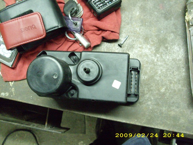

la mine cand inchid masina de la sofer se inchide cate odata portbagaju... si cate odata nu ..in rest nu se deschide nimic.nici nu se deschide ..se aude in portbagaj cum merge motorasu sau ce e ala...dupa ce inchid sau deschid se mai aude inca vreo 20 secunde .si pe urma gata dar tot nu actioneaza nimic? o patit cineva?..imi poate da cineva un sfat ?o rezolvare a problemei
Motorasul(pompa vacum) cum ii spui tu ala nu are voie sa mearga mai mult de 3 4 secunde, practic pompa respectiva face presiune si deschide sau inchide portierele porbagajul si rezervorul. Intai iti recomand sa verifici furtunasele de vacum, daca spui ca-ti merge doar porbagajul si ala doar cate o data incepe sa verifici furtunasele incepand de la pompa, asculta mai intai din masina in moment cand actionezi ca ar trebui sa se auda un fasait. Unde este cel mai predispus sa gasesti pierderi de vacum in burdufele de cauciuc de la usi.
