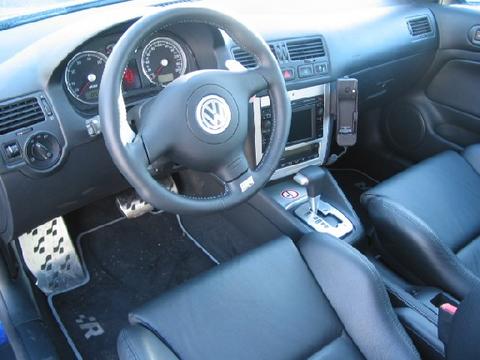

:beerchug: RaveMsTr@ zim si mie de la ce model este interiorul asta de lai postat tu
Nu se incalzeste chiar asa tare farul incat sa influenteze temperatura aerului.Cel mai bine ar fi sa-l tragi jos in bara,numai ca de acolo poate trage apa,mizerii...etc.Eu am un BMC CDA si l-am lasat sa traga aer din compartimentul motor,nu i-am mai tras si acel racord flexibil in bara,si merge destul de bine.
@dsf interiorul este de Bora sau golf 4,dar mai degraba de bora din cauza aerisirilor ca la passat
asta din poza, e de r32 mk 4?
  dsf a scris:
:beerchug: Golf 4 R32 DSG!
http://car.kak.net/2002/11/28/volkswagen-d...production-car/
Nu mai tin minte unde exact am gasit poza aia! Google oricum...
