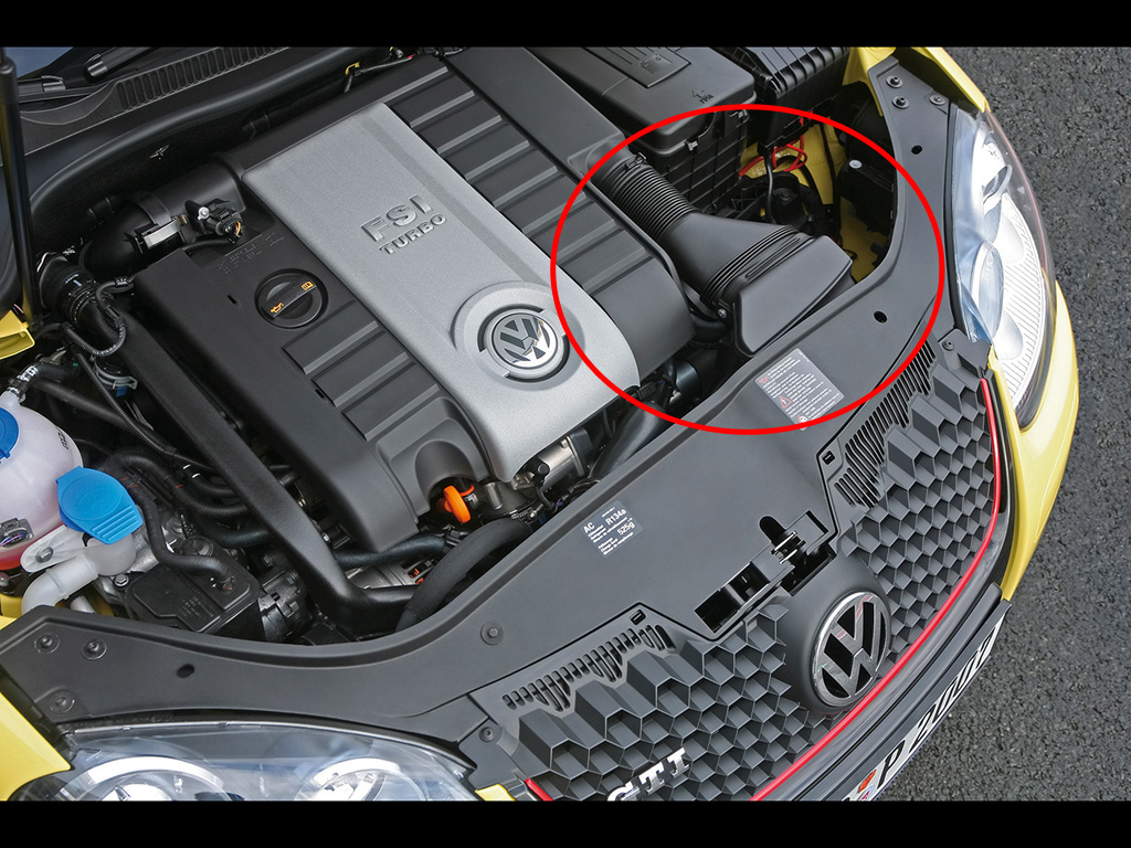

Te referi la traseul de admisie sau la gaurirea cutiei stock a filtrului? Traseul de admisie ar fi o idee buna daca diferenta intre ele este atat de mare ca in poze.

eu vorbesc de marirea traseului din fata pana la cutia filtrului...eu asta intentionez.

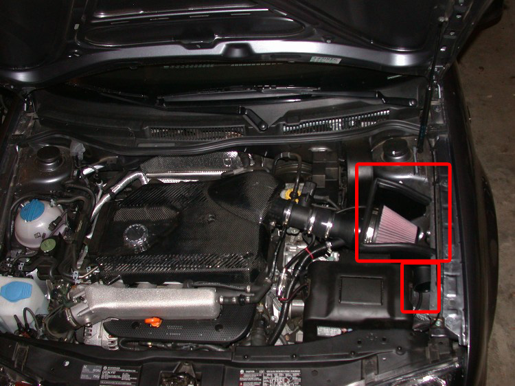

nu neaparat orice CAI trage aer din bara:
http://img165.imageshack.us/img165/227/a2cl.jpg
http://vwfixx.com/forums/up/monthly_03_200...-1204921441.jpg

Corect. Dar daca vrei mai mult decat un filtru care..."arata bine" si "suna frumos"... ii faci un heat-shield si tragi un traseu...
Cum a incercat si aici...
