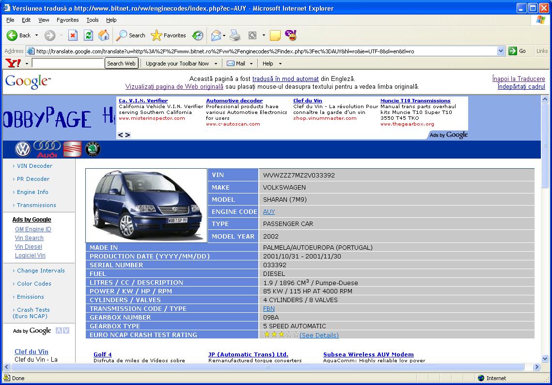

Multumesc pentru acest link, e foarte util, am reusit sa vad caracteristicile principale ale masinii, mai trebuie sa descopar inca o eticheta ascunsa si poate gasesc si tipul exact al cutiei de viteze automate tiptronic ( in lista sunt 3 tipuri: FBN, FLX, si GPE)
Se pare ca este de fabricatie Japoneza - Jatco, din ce am sapat pana acum.
Trebuie sa gasesc si pentru acesta uleiul recomandat
Modificat de remier

La Sharan:
The vehicle data plate is stuck in the storage recess under the front right seat.
The storage recess is covered by a lid.
Nu era mai simplu pe romaneste ?
Si nu vad ce e offtopic cand vorbim despre indentificarea tipului de cutie pentru a sti cu ce ulei sa pun in ea.
E greu fara cartea masinii pe care o tot caut de luni de zile, iar masinile cu cutie automata sunt prea putine pentru a primi un sfat competent.

Din modul cum a tradus Google, am inteles ca acea eticheta ar trebui sa fie ascunsa undeva pe sub scaunul din dreapta fata
