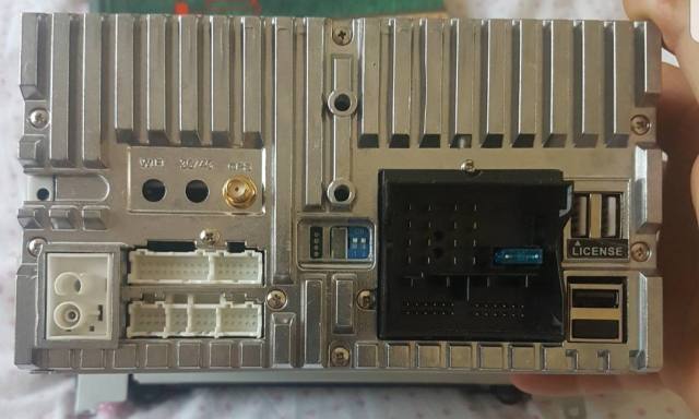

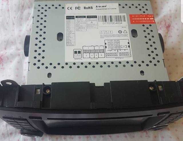

Vreau sa probez o Navigatie Android pentru un Crafter, masina o am in tara,persoana respectiva zice ca se monteaza direct pe masina,in mufa originala a casetofonului,si ca Nu imi trebuie Can Bus pentru este incorporat in Navigatie,ma puteti ajuta sa imi spuneti cum trebuie sa procedez sa pot sa o aprind sa vad daca functioneaza?
Nu am decat aceasta mufa care intra in locul cu numarul 2
acc, +12v si masa. Le alimentezi si porneste din buton
Florin,poza cu schema ma duce in eroare,eu stiam ca Boxele sunt pe stanga,dar cum ma uit la diagrama eu Le vad pe dreapta??
In care din cele 2 mufe trebuie sa ma leg?
Si am inteles Bine?
ACC il leg cu B+ ?
Pe schema pinul 14 B+
Si 16 Acc
Am gresit,rectific Boxele normal sunt pe Dreapta,dar eu Le vad pe Stanga
