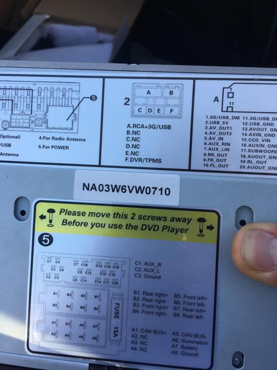

Salut, de curand mi-am achizitionat o navigatie aftermarket tip RNS 510. Am montat navigatia si de  2 zile nu mai imi porneste iluminarea butoanelor de pe ea. Ce as putea face in cazul acesta?
nu prea ai ce...  Are decodor Can Bus?  verifici conexiunile, dai o resetare .. si daca tot nu merge, iei legatura cu vanzatorul
Are can bus incorporat din spusele vanzatorului, resetare i-am dat. Am sa incerc sa o deconectez si sa o conectez iara. Ar putea fi si vina unei sigurante care sa se fi ars?
Am uitat sa mentionez ca asta sa intamplat dupa ce am dus masina la un electrician sa imi lege camera de marsarier. O fi facut ceva el gresit?
Modificat de BoBoWA
posibil. ce siguranta s-a ars ?
A fost siguranta de la bricheta arsa, am schimbat-o si tot nu mergea iluminarea. In schimb mi-am schimbat bateria deoarece era veche si surpriza cand am plecat cu masina si am pus pozitiile sau aprins si becurile dar au tinut 2 zile si acum iar nu merg. O sa deconctez iar bateria sa vad daca face la fel. Care ar fi cauza?
se pare ca are probleme la interfata CAN...

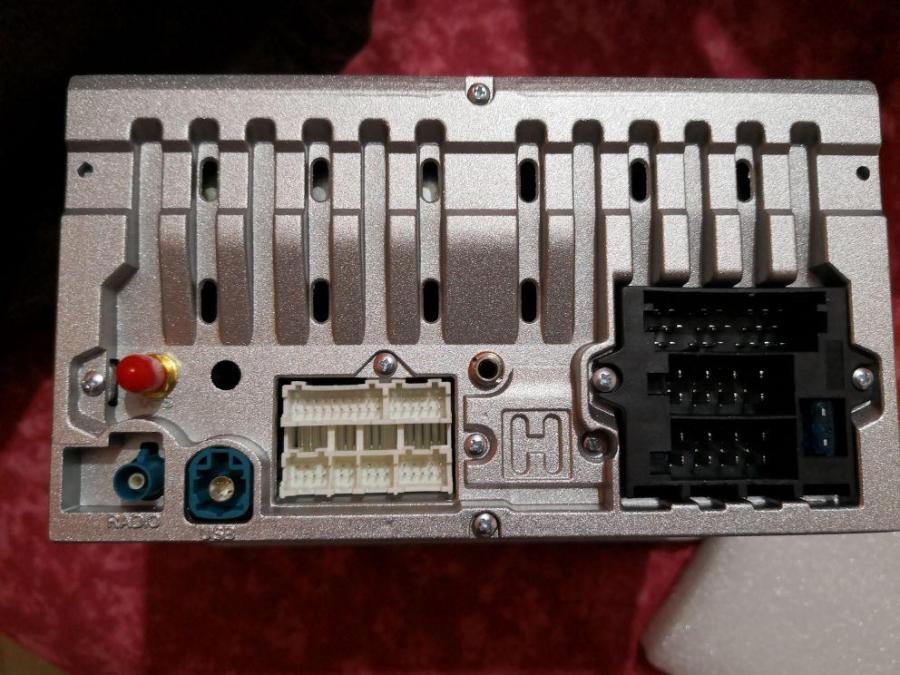

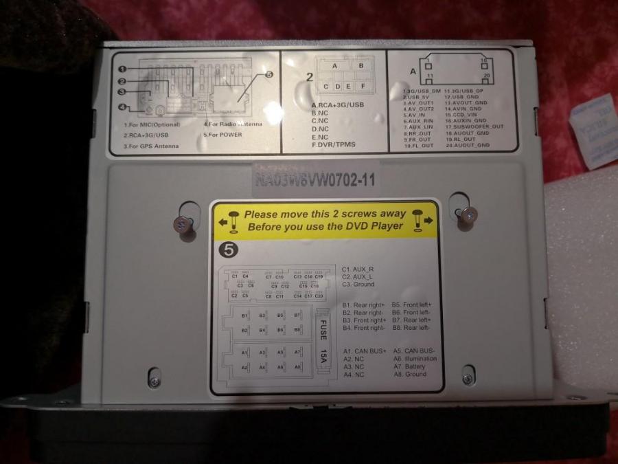

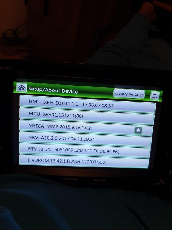

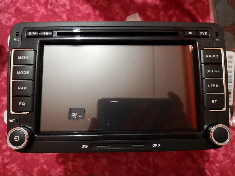

Salut. Mi-am cumparat o navigatie china,iar dupa ceva timp a ramas blocata pe camera de marsarier,adica porneste,merge touch-ul,dar intra direct pe camera. Rugamintea mea este daca stie cineva de unde pot face rost de soft pentru ea.Altcineva mi-a spus ca imi trebuie update la MCU. Pun niste poze pentru lamurire. Va multumesc!
o resetare ai dat?  ce tip de  adaptor CAN are ?
scoate mufele , verifica legaturile prin spatele unitatii, unele au fire neizolate care pot atinge aiurea....
