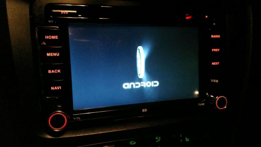

Am o problema cu o navigatie marca witson W2 - A9003, montata pe o Skoda Octavia 2. De vreo 2 saptamani a ramas blocata la boot. Este foarte trist sa merg cu "caramida" in bord :( Afiseaza doar animatia aceea cu sigla android. Am incercat si restart din buton si degeaba. Din pacate nu mi-am notat versiunea de MCU inainte si acum nici nu stiu ce versiune de soft sa caut. Am trimis mail catre witson insa nici un raspuns... :scratch:
Va rog, daca cineva se poate sa ma ajute cu un sfat in aceasta situatie sau:
- sa imi spuna cum sa intru in recovery menu
- care poate sa imi dea vreun link cu softul necesar si sa il incarc de pe un card sd in vederea instalarii
- poate are cineva modelul asta de witson si poate sa imi ofere vreo serie de MCU sau vreo informatie utile
Va multumesc.

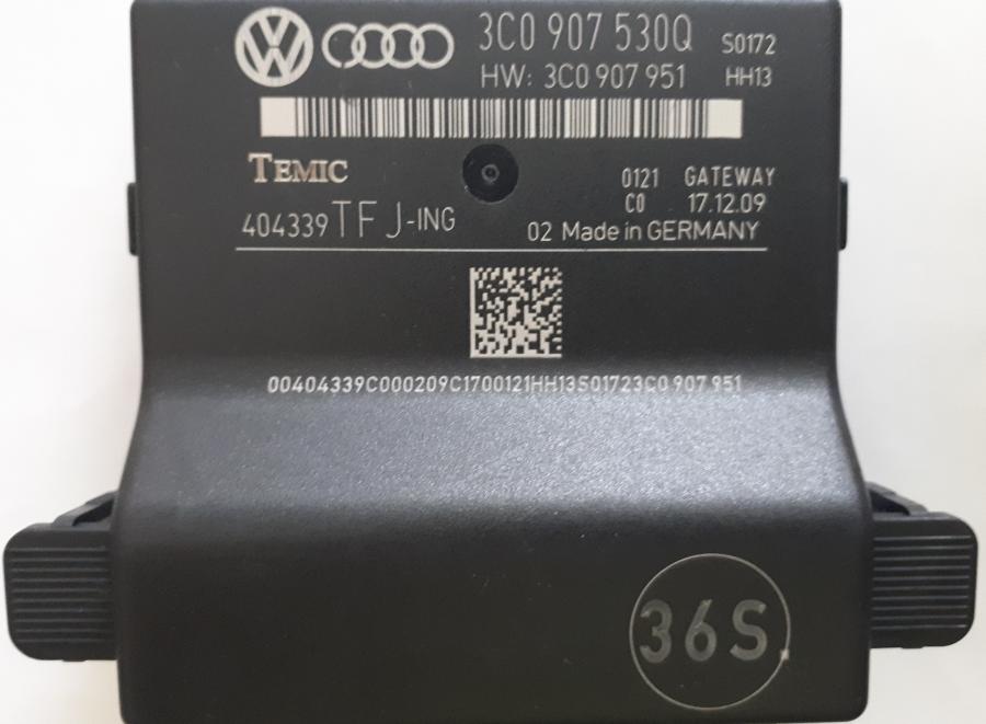

Am citit si eu topicul asta acum dupa ce facui 300 km degeaba ca sa cumpar o navigatie de asta, pai da degeaba pentru ca nu am cumparato din cauza ca nu se oprea de loc nici cu cheia scoasa din contact cu nimic si o descarcare a bateriei era inevitabila. Daca citeam inainte poate aflam ca masinile astea din 2005 din care face parte si a mea au probleme cu navigatiile astea chinezesti mai precis cu descarcatul bateriei, in rest era beton navigatia arata; usi deschise, senzori parcare, liniile de ghidare mers inapoi se miscau odata cu rotirea volanului, centura, car info, cam  tot ce se putea. Am inteles ca trebuie schimbat CAN bus sau gateway sau cum lo chema pe el ca nu ma pricep. Precizez ca sunt departe de tara si ca trebuie sa ma descurc, pe asta il gasisem pe ebay si era cel mai aproape de mine si am dat o fugadar de pomana ca nu facui nimic.
Deci pentru masina din semnatura , va rog daca se poate un cod cu piesa respectiva si poate o rezolv si eu. Sau poate nu pentru ca o trebui codata?
In orice caz daca se schimba modulul ala dupa aceia pot sa pon orice navigatie, nu o sa mai am probleme cu descarcatul bateriei, asa este?
 Va multumesc!
Asta este bun?
https://www.ebay.de/itm/7N0907530N-Gateway-Steuergerat-Can-Bus-VW-Golf-6-VI-Jetta-Touran-Sharan-7N-Caddy/362038508785?hash=item544b2d3cf1:g:nC4AAOSwb3NZqFAC
Modificat de Bica_Lucian
Da, este ok.
cu privinta la modul de functionare al unitatii......tine de fiecare chinezarie
Am luat unul de Passat, sper sa fie bun. Ca sa schimb CAN asta trebuie VCDS si cunostinte iar eu cum nu am nici una nici alta mai bine stau in banca mea,  asa de schimbat fizic  l-as schimba eu ca nu ia mai mult de 1 minut dar nu o sa mearga.
Este bun Can ul asta sau trebuie unul care incepe neaparat cu 1K0 ? Multumesc!

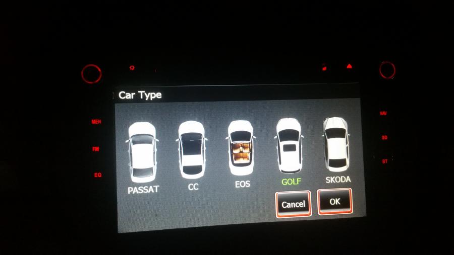

Am un ANS 810 care pe un Golf 5 din 2007 a functionat perfect de vreo 4 ani, dar azi cand am vrut sa-l montez pe un Passat B6 din 2006 ,functioneaza absolut tot mai putin luminile de la butoane si comenzile pe volan desi am setat in meniul ANS-ului masina Passat B6....
Dispozitivul fiind plug'n'play ,mai este vreo chestie sau smecherie ce am omis-o?
Multumesc anticipat de raspunsuri.
PS : pozele sunt de pe Golf 5
Selectarea este exclusiva pentru afisarea pictogramei si nu are niciun alt efect asupra altor setari. Daca pe golf functioneaza cum trebuie, asa trebuie sa sa o faca si pe passat. Comenzile si luminile sunt pe can.
Inseamna ca pe passat este o problema deoarece nici dupa scoaterea cheii din contact dispozitivul nu se mai stinge...

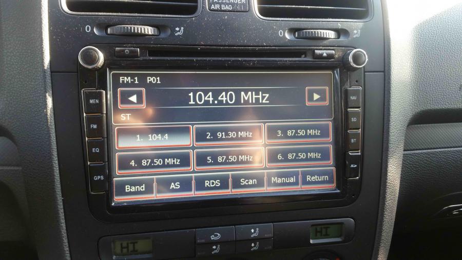

sal ! am cumparat si montat si eu o replica a rns 510 chinezarie si nu se opreste cand scot cheia din contact, il opresc din buton si apoi al gasesc pornit si nu isi pastreaza nici memoria (posturi radio, ceas )stie cineva ce e de facut ?
Modificat de rondon75
Ai firul galben si cel rosu inversate. Adica trebuiuesc inversate. La masina + vine pe rosu, iar pe galben este + memorie. La navigatie este invers.

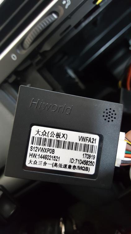

Mi-am instalat pe un  Golf 6 din 2009 o navigatie aftermarket  cu decodor canbus.
Bateria nu o descarca, in schimb, nu-mi afiseaza   usa deschisa, consum, clima, etc.
Stie cineva care ar fi cauza ?
F l o r i n
poate nu este decodorul corect.... pune o poza sa vedem despre ce e vb.
Buna seara,
Atasez  imaginea cu  decodorul canbus.

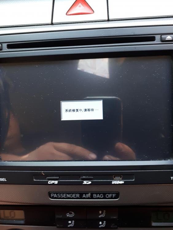

buna ziua,
am o navigatie CM7001 si am urmatoarea problema.poate sa imi spuna cineva despre ce este vorba si ce este de facut?
mentionez ca dupa ce apare sigla cu Welcome to Wolsvagen apare acest mesaj si nu se mai intampla nimin.

4 hours ago, vali123 said:
buna ziua,
ia legatura cu chinezul sa te invete cum sa ii reinstalezi androidul
Ai incercat sa iei borna la baterie?
