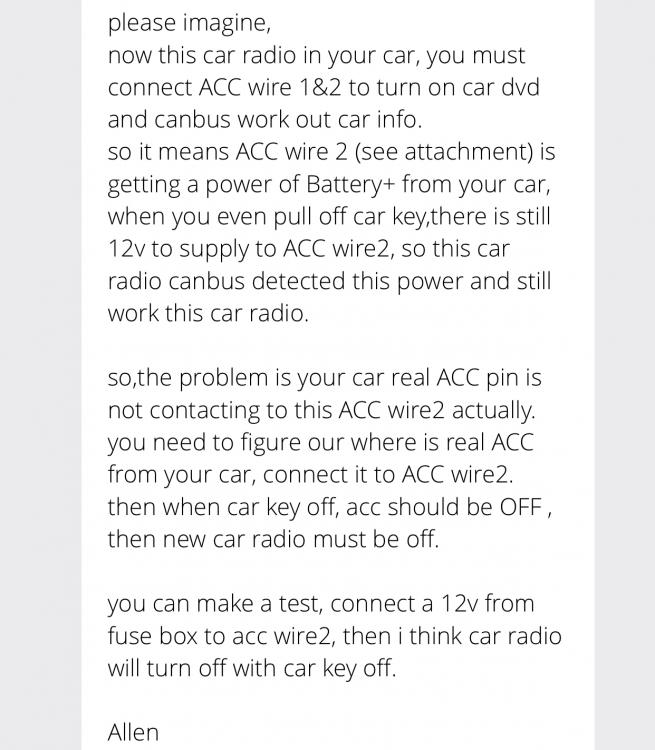

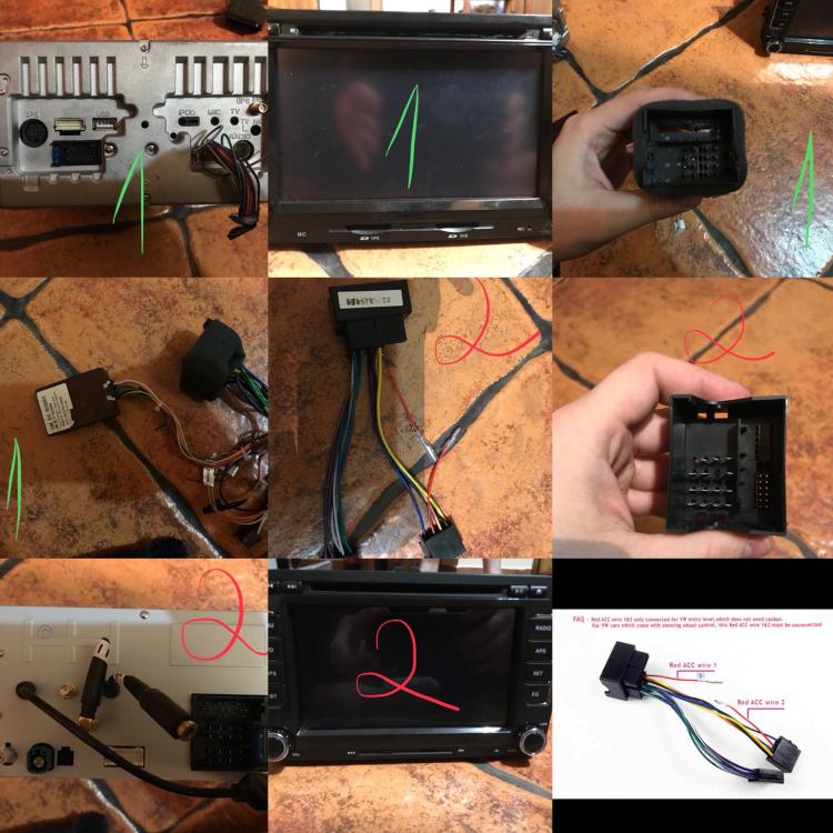

Am un passat B6 din 2006 si pana acum 1 luna am avut o navigatie wince care avea un modul can bus extern insa a inceput sa nu mai mearga. Cred ca avea un fel de scurt pe ea care nu ii mai permitea sa ii utilizez touchscreen-ul. Mi-am achizitionat o alta navigatie de pe alliexpres cu android insa cu modulul de can bus integrat in ea. am conectat navigatia la masina si nu functioneaza, se comporta ca si cand nu are curent in ea. Noua navigatie are insa un fir ACC il numesc ei, care conform spuselor celor de unde am cumparat navigatia, trebuie sa ramana deconectat atata timp cat masina are can bus pe ea. Eu am conectat acel fir si surpriza, navigatia porneste, functioneaza cum trebuie mai putin o parte: cand scot cheia din contact nu se inchide, de fapt niciodata nu se inchide decat daca deconectez acel fir. Daca ma urc in masina si conectez acel fir fara sa pun contactul, navigatia functioneaza si nu intrerupe deloc. Aseara am lasat masina incuiata cu firul respectiv conectat 35 de minute si cand am ajuns in masina ea era pornita. De unde ar putea fi problema? canbusul incorporat sa fie problema?
Tin sa mentionez ca am conectat navigatia la un logan am pus mufele de la casetofon direct la navigatie(nu am folosit cablu intermediar intre cablul loganului si navigatie, cel ce apare in poza) si in momentul in care am scos cheia din contact, navigatia s-a inchis.
am atasat o poza in care 1 - navigatia veche, 2 navigatia noua

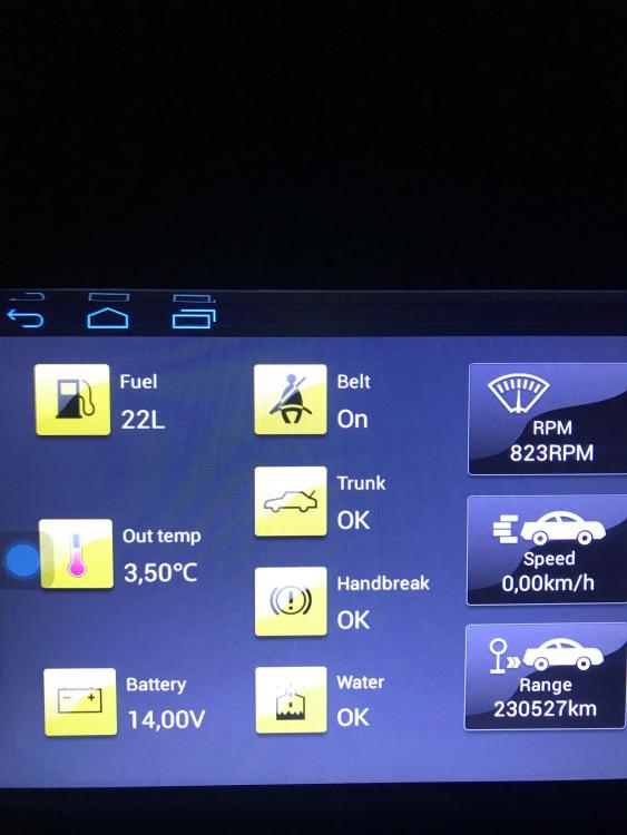

si cand e pornita si masina si navigatia, functioneaza can-bus? adica iti arata informatiile masinii? merg comenzile de pe volan? daca e cu Adnroid, trebuie sa aiba o aplicat Car info, de regula. Adica apare un pop-up cand deschizi usile, tragi frana de mana, etc
cand are acel fir ACC conectat da, can bus-ul functioneaza. in rest nu porneste deloc. Am uitat sa mentionez ca vechea navigatie pornea cand bagam cheia in contact si se oprea cand scoteam cheia din contact.

Atunci, pe firul ACC, aduci un +12v contact - il poti lua de la panoul climatronicului sau bricheta (daca e pe contact a ta - mai difera la masinile din 2005, 2006)
Dar Navigația nu ar trebui sa funcționeze cum zic ei, fără acel cablu conectat ?!  Stau și ma gândesc ca pinii cablului care între in navigatie, la conexiunea cu cablul masinii sa nu fie împerecheati greșit.
