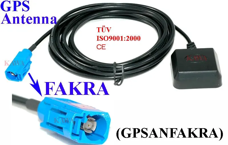

Este compatibila antena GPS de la Witson W2-D723V cu RNS 510 original?
Daca antena are mufa FAKRA merge:
Daca ai mufa din aia de se infileteaza nu merge
@mihaitzar vezi ca adaptorul ce l-ai postat e invers. De la Fakra la mufa ce se infileteaza. Adaptorul asta e pentru antena lui:

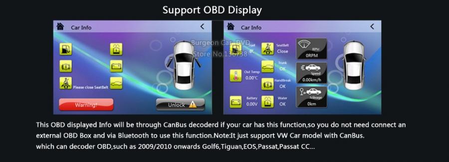

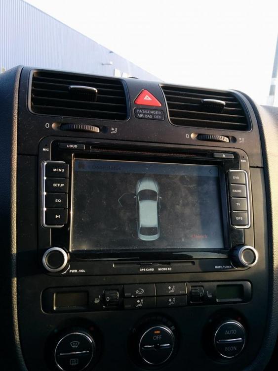

Salut, am cumparat de curand un Golf 5 care are instalat o navigatie AM. Navigatia arata usile care sunt deschise, insa nu pot accesa "Car Info" de unde ar trebui sa afiseze diferite informatii despre masina (cantitate combustibil, status centuri, status frana de mana, etc.). Cand accesez aplicatia respectiva primesc "Can type error".
Cod CAN Gateway: 1K0 907 530 E
Am gasit o poza pe net cu modelul respectiv dar nu inteleg ce inseamna "Canbus wich can decode OBD", este nevoie de upgrade CAN?
nu e nevoie de alt CAN. Eventual sa vezi setarile legate de CAN din meniul factory settings
clima si senzorii de parcare nu se vor afisa

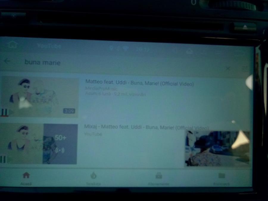

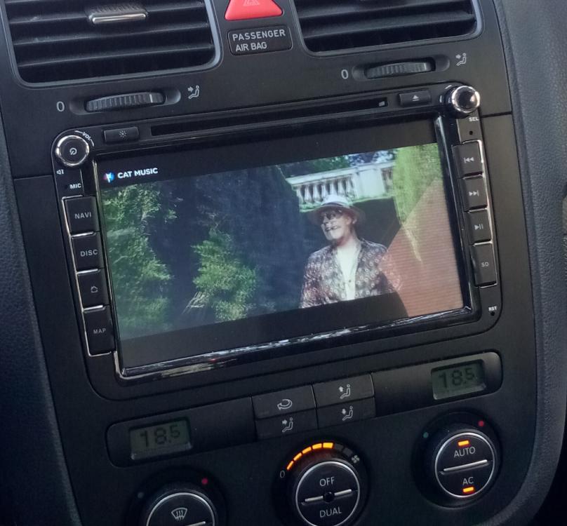

mi-am cumparat si eu, in sfarsit, navigatia asta:
https://www.aliexpress.com/item/Pure-Android-4-4-4-DVD-GPS-for-VW-Polo-Jetta-Tiguan-Golf-Bora-Passat-B5/32279904395.html
Sunt multumit de ea, rezolutia este f ok, touch-ul raspunde cum trebuie, semnal radio bun (dar am cumparat si un adaptor de antena 10usd), mufa OBD cumparata separat nu am instalat-o inca. Singura problema este ca nu imi functioneaza netul. A venit si cu modemul ei, nu a trebuit sa cumpar separat, dar nu functioneaza. Chestia este ca am luat de la vodafone o cartela de voce cu net 30Gb, la promotie. I-am spus vanzatoarei pentru ce am nevoie si ca s-ar putea sa am nevoie de o cartela doar de date mobile, insa mi-a raspuns ca e ok si cartela asta, daca o seteaza ea inainte... A setat-o, dar nu merge, iar vanzatoarea s-a mutat din magazinul respectiv intre timp. Puteti sa-mi spuneti voi daca ar trebui sa mearga si o cartela de voce setata corespunzator sau e necesara o cartela de date mobile. Imi apare semnul ca unitatea are semnal 4G in partea de sus a ecranului, dar cand vreau sa intru pe net, imi spune ca nu are semnal si ca sunt offline...etc
Multumesc anticipat pentru informatii.
vezi ce setari ai disponibile pentru modemul respectiv. Cere informatii si ajutor de la vanzator, din ce stiu are si colaborator in Romania.
l-am intrebat dimineata, astept raspuns. nu am gasit in meniu nici o setare pentru modem... daca o sa primesc un raspuns, postez si aici...

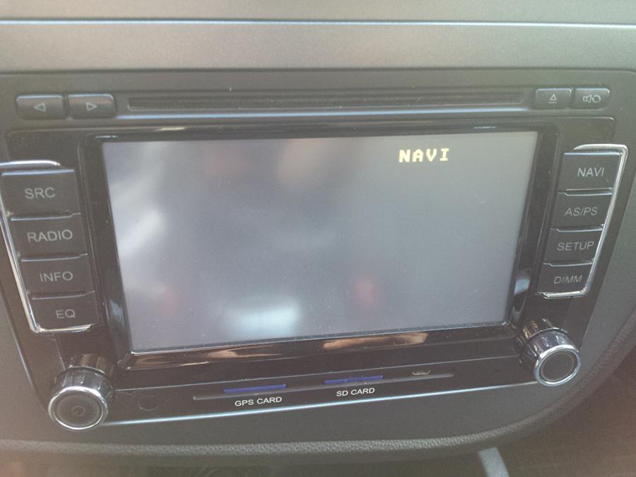

Planuiam sa schimb navigatia asta cu un RNS 510, dar nu chiar acum, insa intre timp observ ca s-a stricat. Se mai poate face ceva? I-am dat si reset, am scos si borna de la baterie, ecranul ramane negru cu acel cuvant. Butoanele merg, radio merge, boxele se aud.
Incearca si scoate cardul de navi si pune intr un laptop vezi ce e cu el. Scoate si alimentarea putin
un reset, poate.....card-ul, nu are legatura, daca ecranul ramane asa, indiferent de selectie - radio, etc,
O sa renunt la aceasta navigatie. Imi puteti face o recomandare, sa merg pe RNS 510 original sau altceva cu Android?
original...e original - deci rns 510,  din punct de vedere al calitatii.
