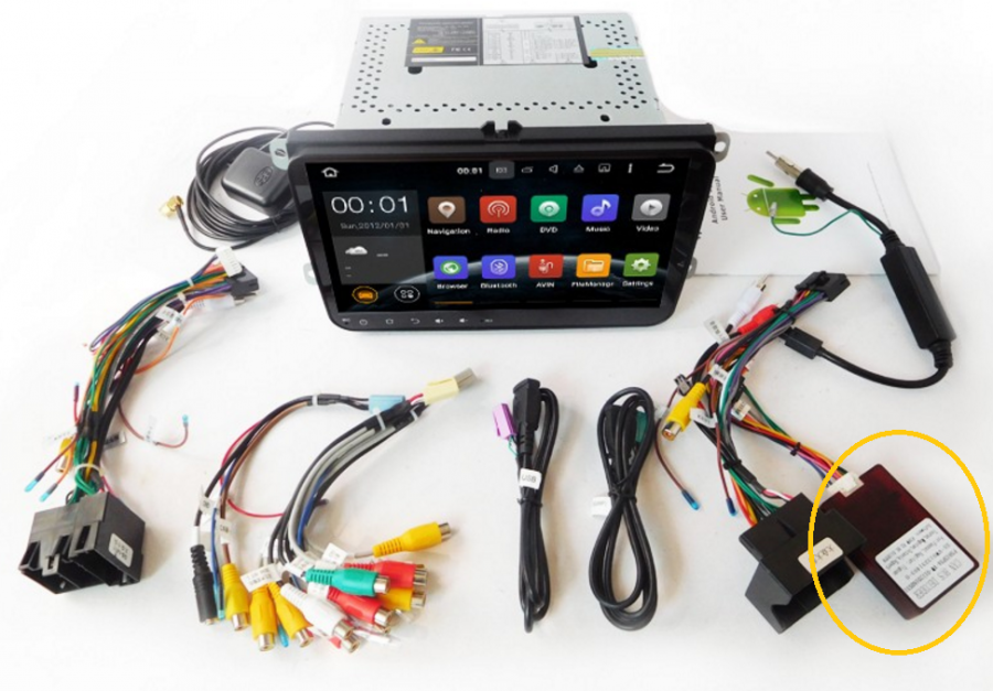

@andrei_221  - asta pare sa aiba adaptorul de antena.
Modificat de Mentat
e mai comod cu butoane, sa accesezi diversele functii, plus aspectul apropiat de original
ia mai vezi , nu cumva e o diferenta intre ce ti-am recomandat eu si ce are la pachet unitatea? cilindrul ala de aluminiu de pe firul antenei... ascunde un secret.
Modificat de andrei_221
E clar ca ma depaseste subiectul, doar ca retinusem mufa sulita.
antena de pe plafonul masinii are un amplificator in ea. acel amplificator e alimentat de radio-ul original prin firul antenei. Astea chinezesti nu au aceasta functie, si se intercaleaza acel adaptor , iar firul subtire albastru se leaga la un + 12v, pentru a injecta tensiune spre acel amplificator. In felul asta vei avea radio.

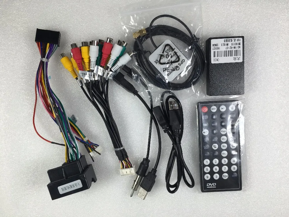

Cumva am pierdut cutiuta aia care asigura comunicarea cu CAN-ul. Este vreo posibilitate sa cumpar alta, sunt dedicate pentru fiecare tip de unitate sau sunt universale?
Postez poze cu unitatea si cutiuta. Multumesc mult pentru raspuns!
Vali, trebuie sa discuti cu vanzatorul - e posibil sa iti vanda separat.
se vand si separat, cam 25-30 dolari bucata.

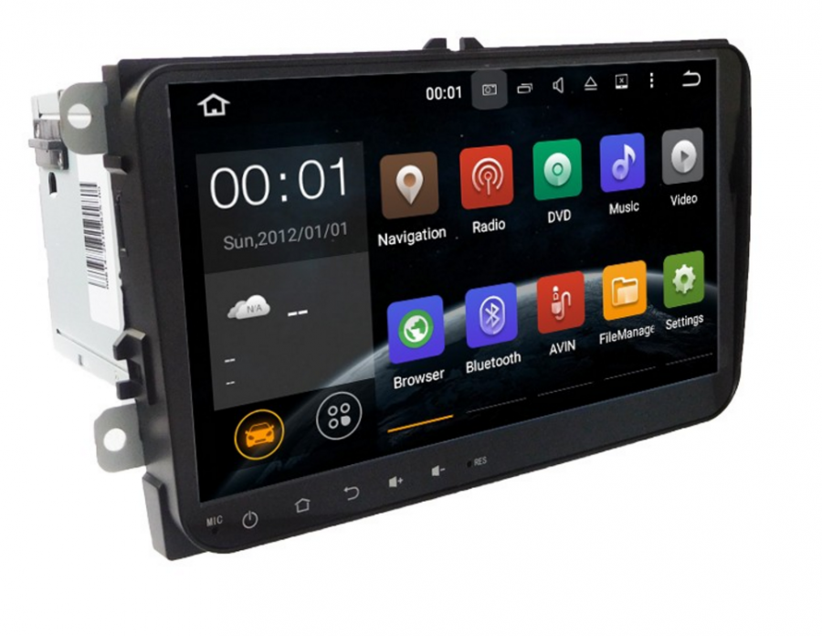

Salutare, asa cum am promis, revin cu un feedback.. Mi-am comandat acest sistem.. am prins reducere la 200$ si transport gratuit prin DHL
https://www.aliexpress.com/item/Free-shipping-Android-4-1-Car-DVD-VW-GOLF-5-Golf-6-POLO-PASSAT-CC-JETTA/1919620766.html
Sunt multumit de aceasta navigatie.. a venit cu Android 6.0.1 si iGO instalat.. avand acces la Play Store imi pot instala ce aplicatii vreau eu. Are o aplicatie misto, Car settings unde imi spune cati L de combustibil mai am, daca am centura pusa, frana de mana trasa, turatia motorului, viteza de deplasare, km, etc. Sistemul stie si cand se deschide o portiera.. si mai exact care s-a deschis. Deci citeste tot de pe CAN. Se inchide automat cand iau cheia din contact.. O pot seta si sa se inchida singura dupa un anumit interval de timp.
Am optat pentru schimbarea amplificatorul audio TDA7833 cu TDA7851 si se aude foarte bine. Am gasit comentarii cum ca 's-ar auzi mai prost' cu un TDA7833.
Din ce am inteles pot sa ii pun un stick DIGI si voi avea net mereu.. Are si screen mirroring. Raspunde bine la comenzi.
Chinezii sunt de treaba si raspund repede la mesaje. Daca aveti intrebari despre sistemul acesta sau despre transportul prin DHL nu ezitati sa ma intrebati.
