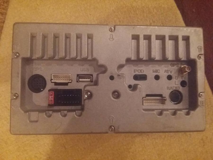

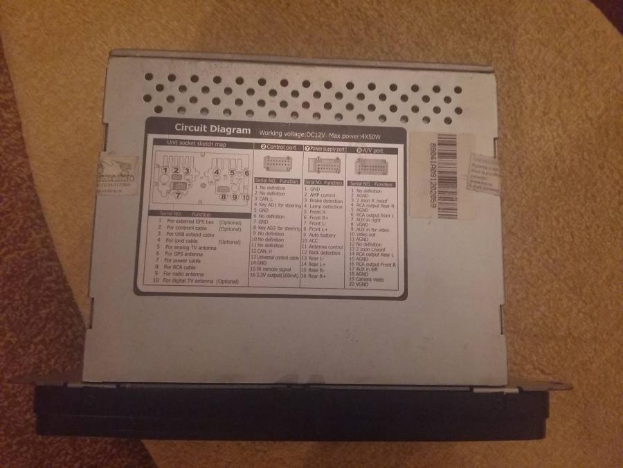

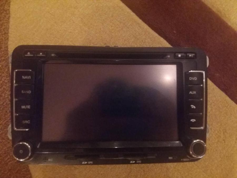

Mi-am cumparat si eu astazi o replica RNS 510 , dar nu functioneaza touchscreenul . Stiti cumva cine ar putea sa o repare? Este luata de la magazin-online.ro dar nu mai are garantie.
Poze mai multe informatii?
andrei.toledo
Da. Asa arata :)
