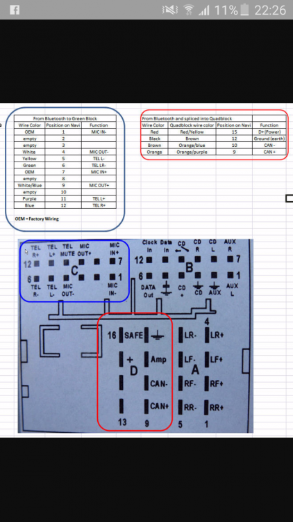

imi puteti spune ce culoare are firul CAN+ ce vine in mufa originala a sistemului audio? as vrea sa il deconectez sa vad daca mi se mai consuma bateria daca nu mai are nici o comunicare replica si can-ul masinii. Din cate am citit pana acum ar fi posibil sa scap de problema consumului bateriei pentru ca atunci can-ul nu ar tot incerca sa comunice cu replica in timp ce e oprita si masina incuiata. multumesc
Modificat de alin1990
CiprianChiriac
Violet/portocaliu +   ;Albastru /portocaliu-
