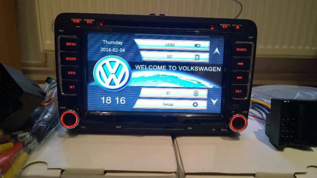

Salut, ma ajutati va rog cu un sfat, ce as putea sa verific, in ultima vreme nu mai raspunde corect masina la comenzile din cheie(blocare/deblocare) in sensul ca trebuie sa apas de mai multe ori sa ia comanda. M-am gandit ca poate fi de la cheie sau baterie dar am incercat si cu cealalta cheie ce e noua si la fel se intampla. Problema asta am observat-o dupa ce mi-am montat pe ea un sistem navi replica rns510. Credeti ca afecteaza cu ceva acel sistem sau intra in conflict cu unele functii ale masinii? Am vcds, pot face ceva verificari de acolo? Multumesc
nu cred, dar fa o scanare si vedem ce erori ai.
eventual scoate mufa la navi si vezi daca tot asa face
Daca ai replica o sa ai erori pe navi si radio. Ce model de aparat dedicat ai? Pune o poza sa vedem
Nu ai cumva xenon AM instalat pe masina?
momentan sunt la serviciu, eroare pe navi si radio am "cannot be reached" dar e si ceva eroare pe CAN, nu mai stiu exact pana nu dau din nou scan si postez. Am incercat sa dezactivez din CAN radio si navi, sistemul functioneaza si fara ele dar nu mai functioneaza iluminarea rosie a butoanelor cand sunt luminile pornite:)
Cand dezactivez radio si navi nu mai imi da eroare pe CAN, trebuie sa mai incerc las doar radio eventual bifat sa vad cum se comporta dar sigur are ceva legatura cu Rns-ul ala pentru ca inainte nu am avut probleme de genul asta
Xenon nu am pe masina
Modificat de alin1990
Ai eroare de comunicatie deoarece este o replica si nu o vede la diagnoza.
