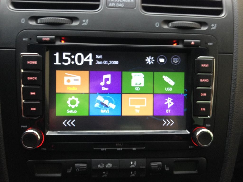

Salutare.De curand am montat si eu o navigatie aftermarket cu can bus la care am unele inconveniente:
-chiar daca nu scot cheia din contact navigatia se stinge singura dupa aprox 10min si nu o pot porni decat daca pun iarasi contactul.
-se poate anula cumva functia de mers inapoi deoarece nu am montata camera in spate si de fiecare data cand cuplez "R" comuta automat pe aceasta functie?
Ciudat, in mod normal cand tragi cheia din contact trebuie sa ii taie ACC. Ai idee daca ai decodorul canbus extern? Atunci vei avea posibilitate sa-i tai semnalul de rear mode ca sa nu te mai deranjeze. Asta daca binenteles decodorul le desface sepatat.
Pai asa face și la mine... Opresc motorul și după 10-15 minute se oprește... Dacă bag repede cheia pornește instant dacă nu o ia de la capăt...
In mod normal odata cu scoaterea cheii trebuie sa se opreasca. Daca tragi cheia  din butuc semnalul ACC OFF este transmis pe canbus deci ar trebui sa se inchida. Dar este posibil ca in unitate sa existe un timer care sa-l mai tina pornit. Deci optiunile sunt multiple.
Eu tot ce am avut pana acum se opreau toate la extragerea cheii.
Modificat de Akaiu07
Da,can busul este extern.Problema este ca nu stiu ce fir trebuie sa anulez.Mie de exemplu se opreste chinezaria imediat cum am scos cheia din contact dar se opreste si daca las cheia dupa vreo 10min.Fara contact nu porneste de la buton precum era originalul.
Vezi la decodorul canbus, cauta un fir de culoare maro si pune un aparat pe masura pe el. Daca in momentul in care bagi in marsarier  apare un 12V atunci el este responsabilul si il poti taia ca sa nu mai dea comanda catre navigatie. Daca nu-i maro poti cauta fir cu fir pana il gasesti pe cel care scoate 12V numai cand esti in marsarier.
Faptul ca dupa 10min se opreste este correct. Daca masina simte ca ai cheia in butuc pt o perioada de timp si nu faci nicio miscare ii taie ACC. Este o protectie a bateriei just in case uiti aparatul pornit. Majoritatea unitatilor  AM nu se fac cu timer intern deci asta-i motivul pentru care nu porneste de la buton cand  nu este cheia in butuc.
Am inteles,multumesc de sfat.Am sa verific maine ca ii tare enervant mai ales ca nu folosesc functia.Si inca ceva,becurile de la butoane sunt aprinse indiferent ca am sau nu pozitia aprinsa.Nu neaparat ca ma deranjeaza dar am citit in alta parte ca pentru asta se inverseaza un fir galben cu unu rosu.Sau probabil asa o fi sistemul la chinezariile astea.De aia intreb ca nu vreau sa fac o prostie.
Pentru luminile de la butoane verifica sa nu cumva sa fie firul de comanda lumini legat diret in mufa mare la 12V. Conform codul culorilor trebuie sa fie portocaliu.
In cazul de fata ma gandesc ca firul portocaliu trebuie sa-l leg la un fir pe care vine tensiune cand aprind pozitia?
Chinezoii mai au obiceiul sa-l lege in paralel  direct la +12V chiar daca este legat si la iesirea decodorului. ILL este si el codat pe canbus,nu are pin dedicat pe conector.
Ba da, daca ai firul ILL legat si la +12 dar si la decodorul can extern, daca-l tai de la 12V vei avea luminile la butoane aprinse doar atunci cand ai poztiile/farurile aprinse.
Salutare.Am rezolvat cu functia de mers inapoi.Mai exact am anulat un fir portocaliu/negru ce iesea din can bus si acum chinezaria nu mai comuta pe nici o "camera" :D .In legatura cu iluminatul butoanelor,intr-adevar este un fir portocaliu ce este legat direct la 12v in mufa mare precum si la can bus.L-am anulat de la mufa mare si tot mi se aprindeau butoanele ca inainte.Ciudat este ca,chiar daca este legat sau nu n-am observat nici o diferenta in functionarea chinezariei.Si sa nu uit,eu in mare parte a timpului ascult mai mult radio.Din pacate receptia posturilor cam lasa de dorit cu toate ca am montat un amplificator de semnal ce se alimenteaza la 12v.Cand nu misc masina se aude chiar foarte bine,in mers,se schimba povestea cu tot felul de fasaieli :D .Mersi pentru raspunsuri.

Va salut din nou.Pentru a folosi wifi de la navigatie trebuie sa-i conectez ceva stick usb pentru asa ceva?Zic asta pentru ca nu imi detecteaza nici un semnal wifi in zonele unde exista.
Nu este cu android dar imi afiseaza wifi si cand il accesez imi apare "no network connection".
Nu te contrazicem, exista zeci de modele AM, nu avem idee ce model ai tu ;)
Sincer nici eu nu stiu exact ce model este.Scrie doar atata la model "YH.2W.520ga+canbus1".Oricum ciudate rau chinezariile astea."Spun" ca fac multe si practic ori nu fac bine ori deloc.In rest n-am treaba deocamdata sa se blocheze sau sa functioneze in reluare.La cat a costat nici nu pot sa am mari pretentii.
