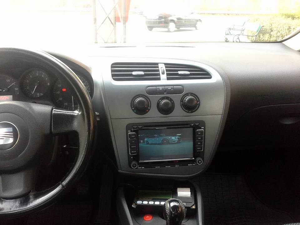

Maine , doresc sa montez camera.Pasii sunt urmatorii :
-RCA camera conectat la RCA CAMERA IN
-minus camera conectat la caroserie in portbagaj
-plus camera conectat la plus marsarier, sau plus bec portbagaj ? ? ? ?
Si firul acela de trebuie conectat ( un plus "de la marsarier" ) la navigatie ca sa comute automat , cum nu am schema sa stiu sigur , nu s-ar putea strica daca pun acest plus si poate pe unul din acele 4 fire libere de la navigatie o fi vreo intrare de minus?

Revin cu intrebarea daca pun plus( semnal marsarier) pe unul din cele 5 fire libere e posibil sa se arda ? Ca nu am schema din pacate?
Cum a spus si Akaiu07 comform culorilor ar fi maro.Chestia e , daca nu e maro se poate arde?

daca nu e maro, sigur ca se arde ceva pe acolo.
Incearca sa pui printr-o lampa de control plusul si urmaresti daca se schimba ceva la imagine.
Pai si printr-o lapma de control numai e nici un risc, intreb deoarece nu vreau sa prapadesc navigatia doar ca pun un plus aiurea.
In general, comenzile se dau pe minus, nu pe plus.
La navigatiile aftermarket coemzile se dau pe plus.
@5inchi exista un cod al culorilor la aparatele asatea - maro este comanda de rear camera.
Am incercat asa si nu a mers, le-am luat pe rand si a fost cel mov.
Costel, se pare ca nu ai inteles despre ce se discuta aici, colegii vorbeau de firele unitatii, nu de firele din instaltia masinii
