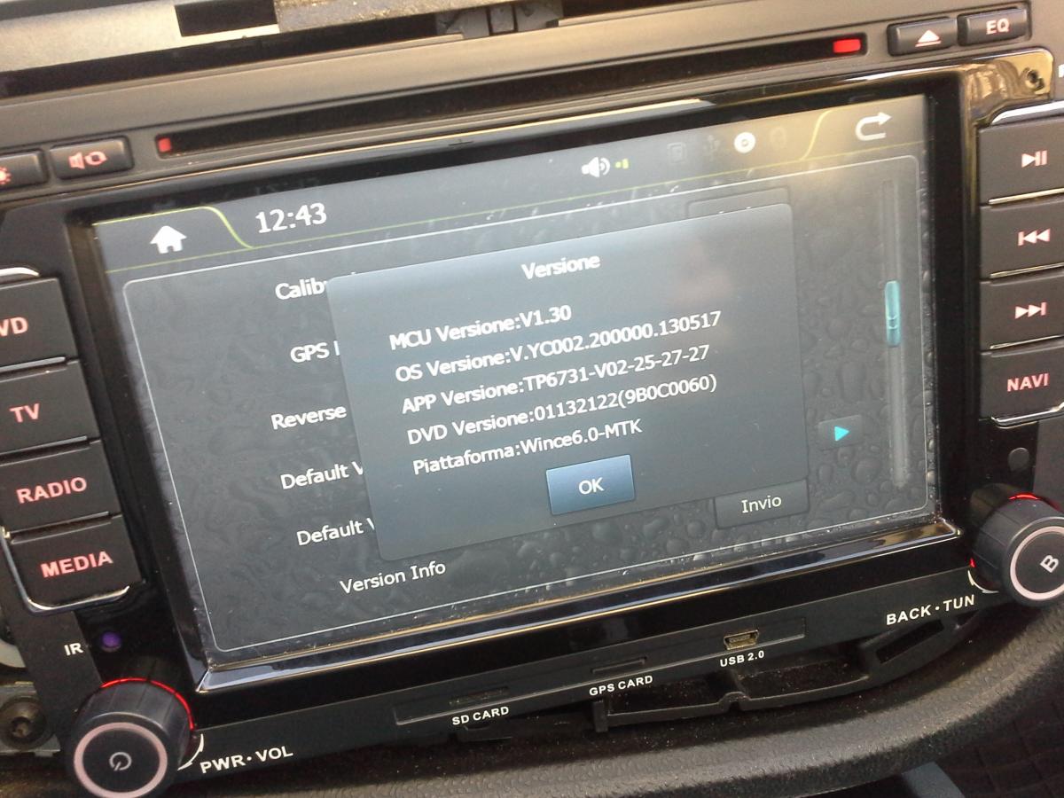

Am incercat toate variantele si imi ramane blocat ca in imagine,orice incerc sa apas numai asa ramane
12208187_1024271524271309_1508829755_n.j
Sa-i fac un update la soft sau vreo varianta sa o resetez? Ca am incercat si reset din meniu si aceea gaurica mica si nu reactioneaza nici cum.
LE: Cardul ce l-am avut cu programul este defect,l-am schimbat cu altul si la fel face
Modificat de Frozen02
Ce rezolutie are aparatul tau?Trebuie incercate mai multe softuri.
aparatul tau nu trece de ecranul de boot. nu are nici o legatura cu cardul sau softul de navigatie.
se rezolva cu rescriere firmware sau inlocuire modul gps.
cel mai probabil a doua varianta. asta in caz ca mai se gaseste ca si piesa de schimb
Cum pot sa incerc sa-i schimb firmware ?Incerc ce e mai ieftin si mai usor,daca e picat modulul o las asa nu probabil nu merita investitia.Eu nu inteleg cand o resetez de ce nu o ia de la zero cu bootarea si a ramas blocat asa.

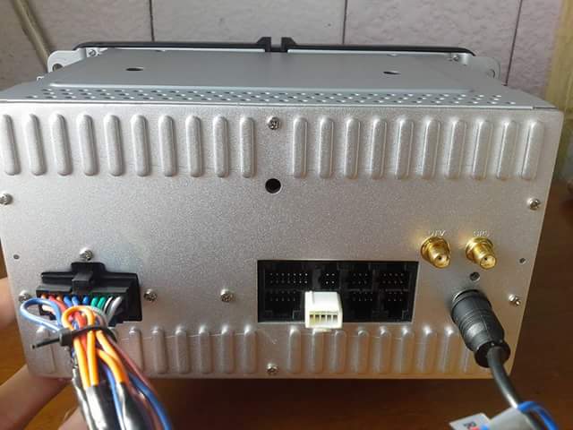

Stiti cumva ce replica este aceasta? nu are canbus, oricum nu am la masina senzori ,clima,comenzi volan.Problema e ca ea se alimenteaza direct prin mufa originala si merge indiferent daca e pus contactul sau nu.(pentru mine e un avantaj ca sunt taximetrist si ma uit la filme cand stau in statie)Dupa ce o opresc manual ,iar apoi o pornesc numai apare logoul cu seat , porneste direct de unde a ramas,ceea ce ma face sa cred ca ramane curent in ea. (Desii stiu ca dupa ce incui masina se taie curentul de pe toate accesorile)
Din ce m-am uitat prin meniu scrie ca are wince 6 ,mtk.Apropo doresc sa pun camera pe R ,doar ca in meniu nu apare nimic de reverse camera si nici nu stiu daca se activeaza automat cand bag in R daca nu am canbus.

In cazul ca-i legata pe direct trebuie sa iei in calcul ca-ti poate toca bateria.Mai ales ca vine iarna si pe un ger mai mare sa nu te trezesti dimineata ca nu mai pornesti masina.Ca sa stai linistit,pune un aparat de masura pe baterie si verifica ce consum are masina dupa ce o armezi din cheie.
fiind alimentata prin mufa originala, clar ramane alimentata. Aparatele originale se opresc via CAN BUS, de asta nu se justifica al doilea fir de +contact.
Din cauza asta cand o aprind numai apare logoul cu seat ca ea de fapt nu se stinge de tot.Dar e aiurea, la ce au mai pus buton de power daca ea de fapt nu se stinge complet.inca nu am montato ca nu mi-a sosit rama,nici nu stiu cum naiba sa o montez sa se stinga de tot macar dupa ce incui usa, ca nu vreau pe contact sa stau in statie numsi cu contactul pus.
Daca aparatul este facut cum trebuie se va opri complet in momentul in care scoti cheia din butuc.Si nu trebuie sa ai cheia pe contact ca sa functioneze.Ajunge doar sa introduci cheia in butuc si va porni.
Asa trebuie sa functioneze o unitate de auto VAG.
AM incercat si asa dar nu se opreste , la cd playerul original avea in setari daca vreau sa se opreasca cand scot cheia din butuc.
Stiti cumva ce model e?Pentru ca are in spate mai multe mufe goale (nu Rca) si nu stiu ce as mai putea conecta ,as vrea un stick dar nu stiu exact ce si cum ca in meniu are ceva pt 3G.
Mi-a descarcat bateria ☺, deci pana la urma trebuie sa gasesc o modalitate cumva,cred ca o voi pune pe contact cumva,ma voi duce la un electrician sa vada ce si cum.

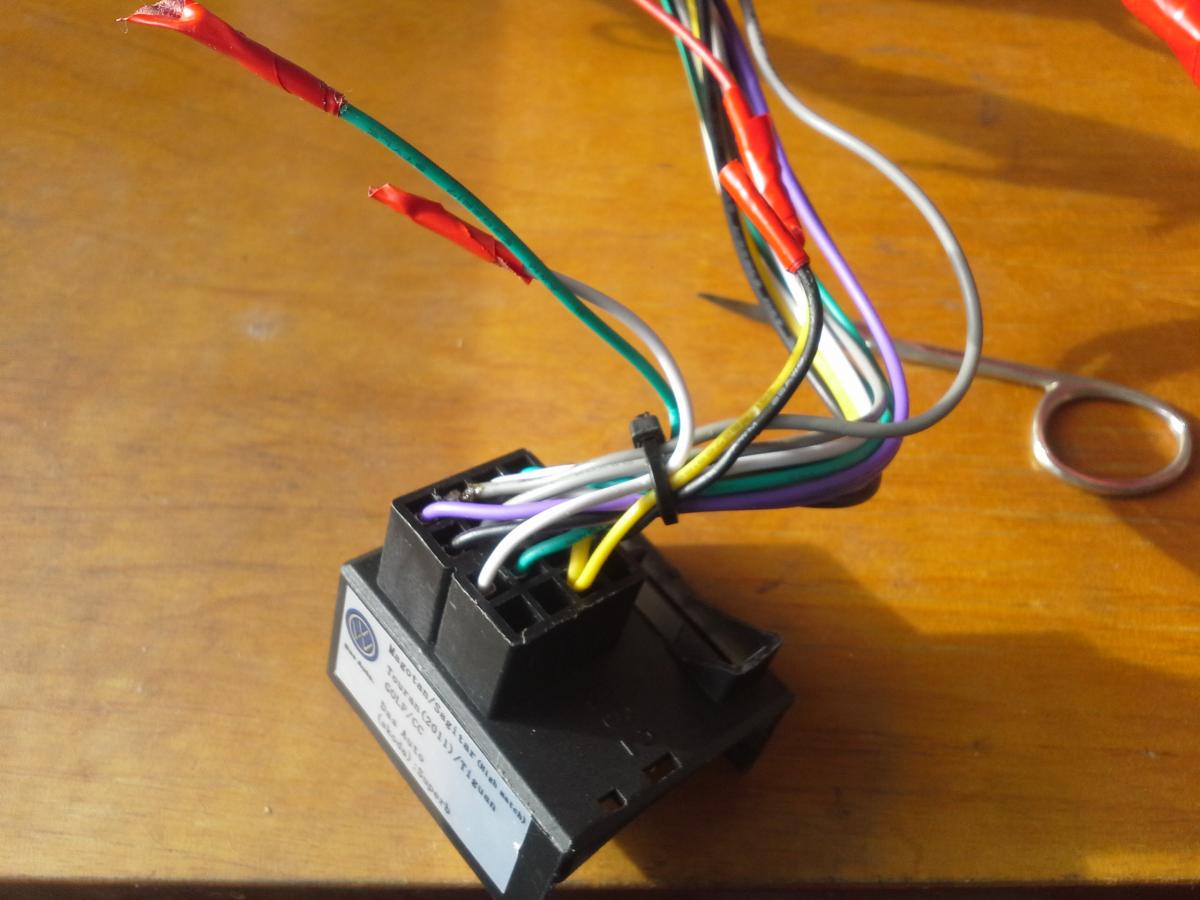

primele 2 poze sunt cu mufa masinii ,firele din mufa crem sunt de la boxe, iar firele din cea neagra 2 de alimentare si cele 2 subtiri can
urmatoarele 2 poze sunt cu mufa navigatiei,in care la fel avem 8 fire catre boxe 2,iar cele 2 de la can alb si verde sunt taiate si nu sunt legate la nimic.pe alimentare sunt 4 fire galben gros si negru gros Plus negru subtire care e taiat si nu duce nicaieri si galben subtire înadit cu rosu.

are firele de can bus taiate. cel mai probabil avea can bus extern
mda... firele de can sunt taiate deci presupun ca este un sistem cu "cutiuta" externa.
Tai firul rosu care este legat acum de cel glalben in conectorul OEM. Il conectezi la 12V de la becul de la plafoniera si asa nu-ti va mai descarca bateria.

1-iar restul de fire inafara de GND ,EXT.AMP,SW2, erau de la cutiuta aceea can nu? Gnd acela nu trebuie legat nicaieri?
2-Daca pun camera pe R o sa se activeze automat?
post-94486-0-88817900-1447760223_thumb.j
Modificat de 5inci
Ca sa pui camera rear ai in primul rand nevoie de conectorul RCA cu intrarea dedicata. Daca-l ai vei putea pune o camera. Vezi daca nu cumva pe capacul superior ai desenat conectorul aparatului cu pozitia pinilor si semnalul corespondent. ca sa comuti camera vei avea nevoie sa descoperi care-i firul de comanda rear. In mod normal daca se respecta codul culorilor firul este maro. Cand aplici 12V pe el iti comuta pe rear mode.
Restul firelor le lasi in aer.
Rca-urile le am doar ca erau mufele scoase pentru a se vedea mai bine in poze cablurile astea.Din pacate nu mai are nici un abtibild.Momentan nu am camera cumparata ,dar cand o voi lua voi incerca cum ai spus tu.It multumesc frumos p3ntru toate raspunsurile!
O intrebare scurta :) ,ati spus sa vin cu plusul de la plafoniera la firul rosu , dar celalalt plus, ca sunt 2 unu galben gros de se duce in navigatie si galbenul subtire de e conectat la rosu.La galbenul gros il las tot la fel alime tat pe direct?
Am conectato fara firul rosu si se aprind ledurile navigatiei dupa care se sting,chiar daca apas sa porneasca nu porneste fara firul rosu.ma gandesc ca tot imi va descarca bateria...
Deci, ai firul rosul care in poza era legat de cel galben. Desfaci firul rosu si-l legi la lampa de la plafoniera. Cel galben gros trebuia sa stea permanent legat la 12V. Atata timp cat nu vei avea 12V pe firul rosu unitatea nu va porni si nici nu va consuma mai mult de 20mA (cat un led!).
