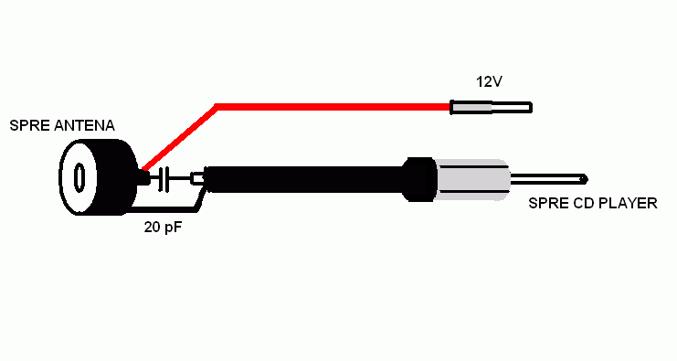

Nu de antena shark e vb :D. E vorba de alimentarea antenei indiferent ca e pe tavan sau in geam cu 12 volti. Ca sa nu bagi 12 volti si in radio ai nevoie de condensatorul ala sa-l inserezi intre firul de 12 volti si radio. Condensatorul ala lasa curentul numai intr-o directie adica spre antena si semnalul radio se intensifica. Deci la poza aia mica desen trebuie sa te uiti, poza a 3-a, aia mica de dupa pozele cu navigatia cam pe la mijlocul postarii.
LE: asta trebuie ori sa gasiti de cumparat (aplificator semnal radio) ori sa confectionati voi. Eu am luat amplificator si l-am construit eu pentru ca amplificatoarele alea ieftine nu mergeau sau n-am stiut eu sa le folosesc

marian_nicolae1970
Multumesc mult Aerofan pentru raspuns  :salut:  Am un frate electronist caruia ii voi arata schema sa vedem ce zice. Daca rezolv va voi anunta!

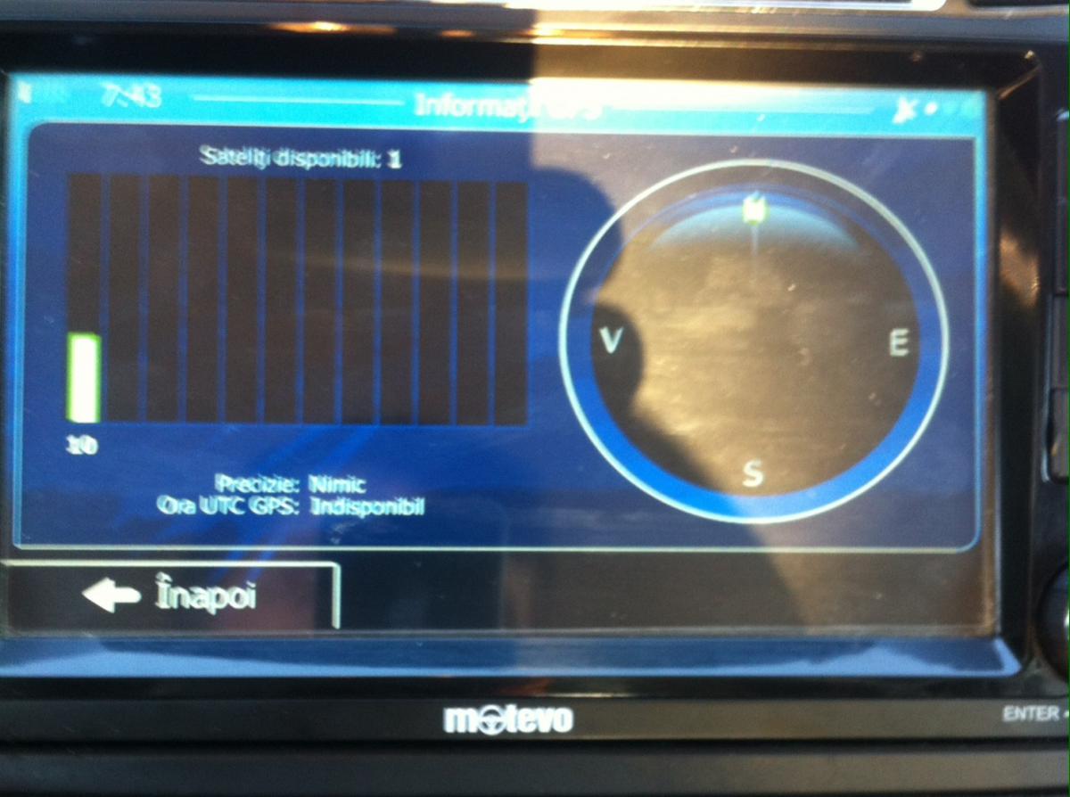

Salutare! Am cautat prin forum un loc pentru intrebarea mea dar nu am gasit....sper sa nu deranjez prea tare ca postez aici ( rog un moderator sa o mute unde ii este locul)....  Pe golful meu este montat acest aparat, am bagat igo primo pe el dar nu se conecteaza la sateliti. L-am lasat deschis si 15 minute si degeaba.... E posibil sa nu aiba antena gps? Daca da, cum pot afla? Doar prin demontarea navigatiei? Multumesc frumos pentru raspuns!
trebuie sa configurezi portul de comunicatie al GPS,  in folderul IGO, stergi fisierul sys.txt, ca sa fortezi aparatul sa isi faca altul.

Am trecut portul pe auto dar nicio schimbare.... Îmi apare un satelit, rareori cate doi. In coltul dreapta sus din cele 3 ,,puncte" de semnal este aprins doar unul.... Sa fie totuși ceva din antena? Ieri am omorât si bateria tot făcând probe fara sa pornesc motorul....

Ar putea fi si antena nu e scumpa. Daca nu ar trebui sa incerci cu un alt kit de navigatie
Sigur ai antena conectata la el? Verifica in spatele aparatului sa ai antena  ...Conectorul este aurit de tip SMA.
Incerc acum cu alt soft si daca tot nu vrea nu-mi ramane decat sa demontez si sa ma uit in spatele aparatului.
nu te mai chinui cu aplicatia igo ca nu are nicio problema. Iti vede portul gps deci nu-i trebuie decat semnal de la antenna gps.
da, e problema de semnal / antena.
