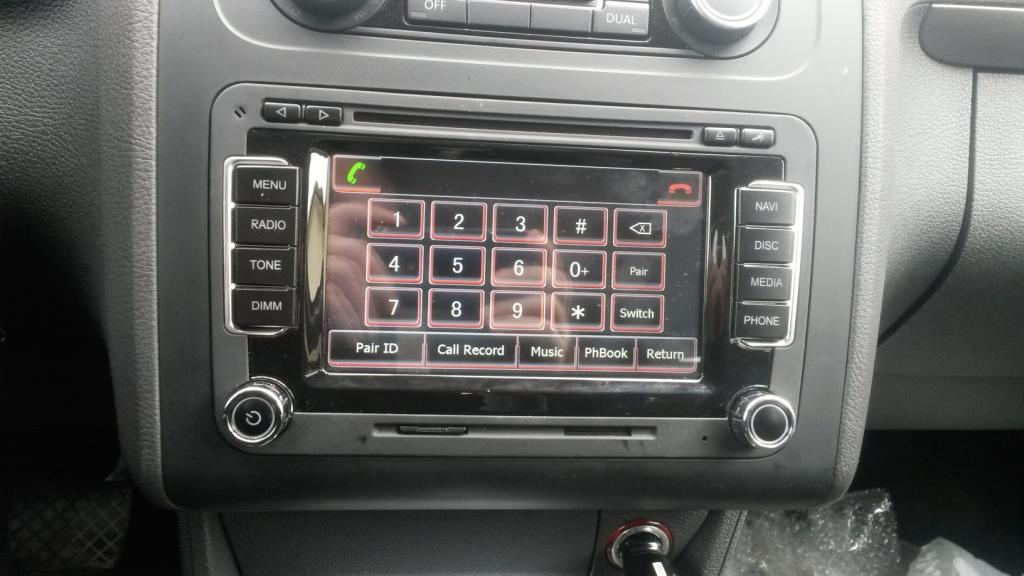

In primul rand la RNS-uri nu exista butonul DIMM, de aici poti sa-ti dai seama rapid ca nu e original. Uite poza cu originalul:
Asta pana sa o deschizi si sa vezi ce navigatie are. Daca ai avut RNS original pe ea si ti-au dat ANS i-as da in judecata pentru fals si comercializare de fals. Sa se invete minte. Daca te-au despagubit cu 11 mii de lei e clar ca aveai original. Nu ai poza cu navigatia originala?

Eu am aflat ca e 510 cand am m-am logat prima data cu telefonul pe blutooth iar la aparat asociat apare ANS510
uitati si poze poate va lamuriti si ma lamuriti si pe mine
multumesc anticipat
post-146440-0-48592900-1427747577_thumb.
post-146440-0-11165500-1427747786_thumb.
Modificat de middlefarmil
Da, ai ANS510 (sloturile de card). ANS610 are sloturi microSD
Logarea la bluetooth nu este relevanta. Toate generatiile/modelele de ANS se "prezinta" ca un ANS510 catre dipsozitivul bluetooth.
