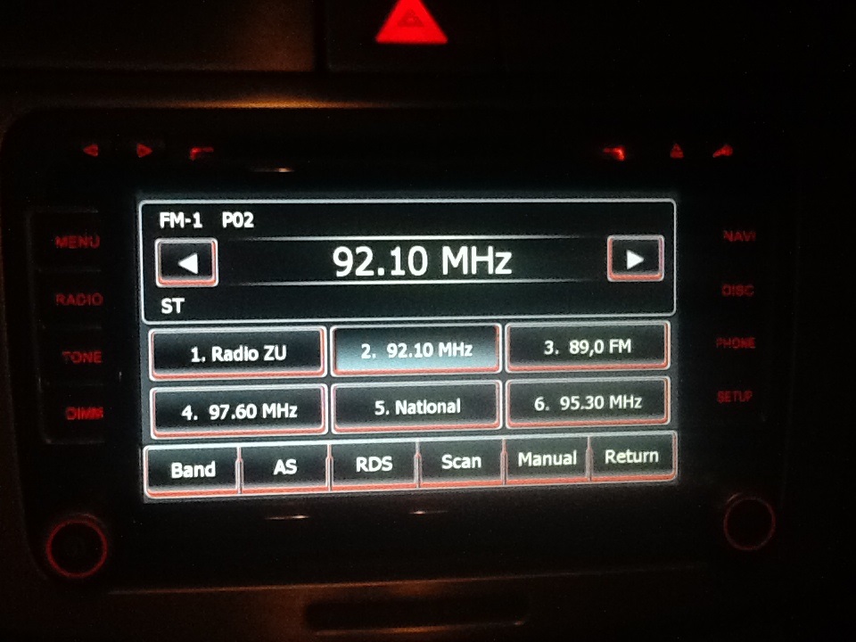

Dupa jumatate de an de la schimbarea RCD-ului cu un ANS...m-am hotarat sa va cer ajutor !
Cand am comandat aparatul de pe un site mare si serios din Romania,mi sa spus ca modelul e ANS810.

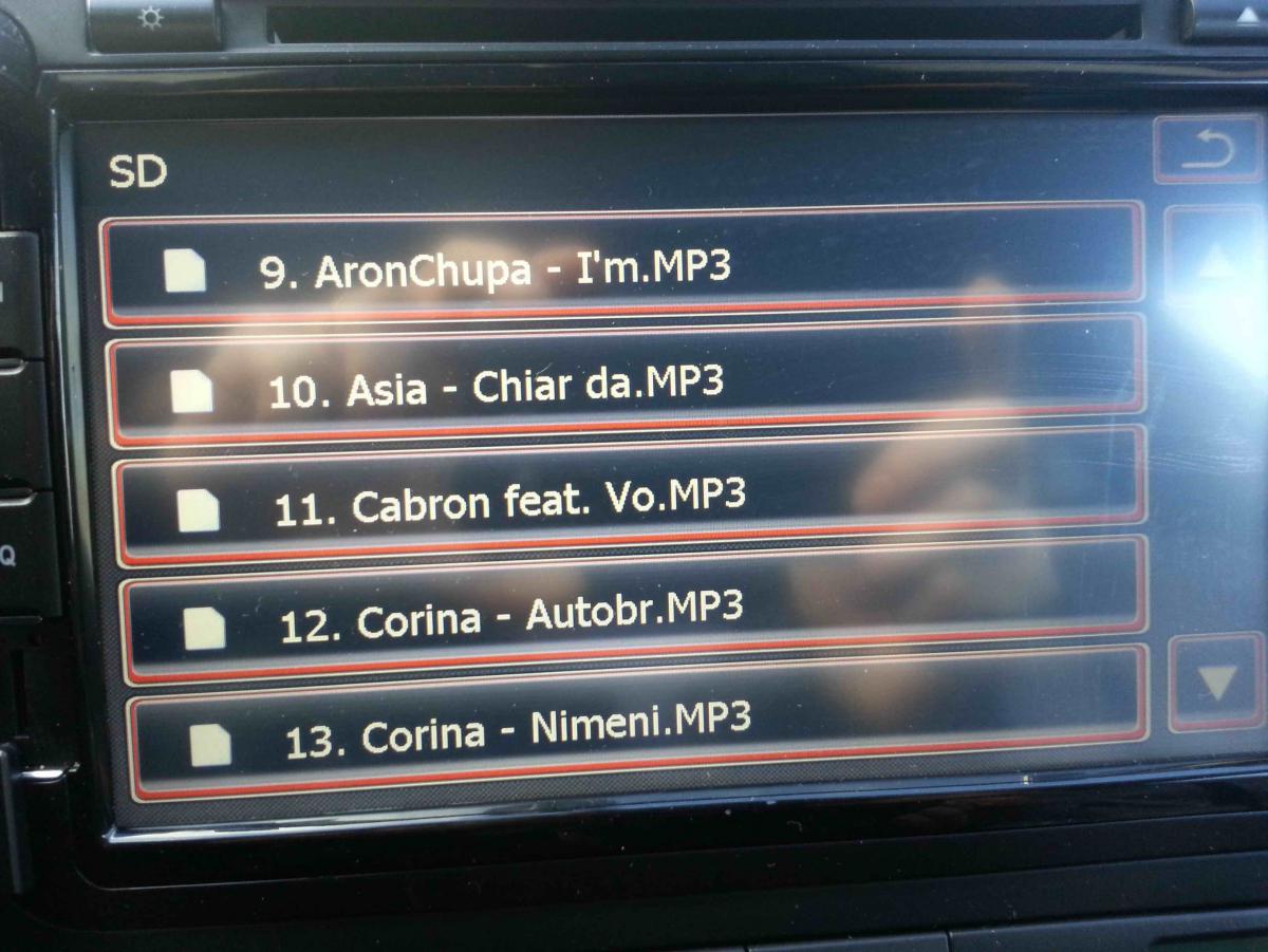

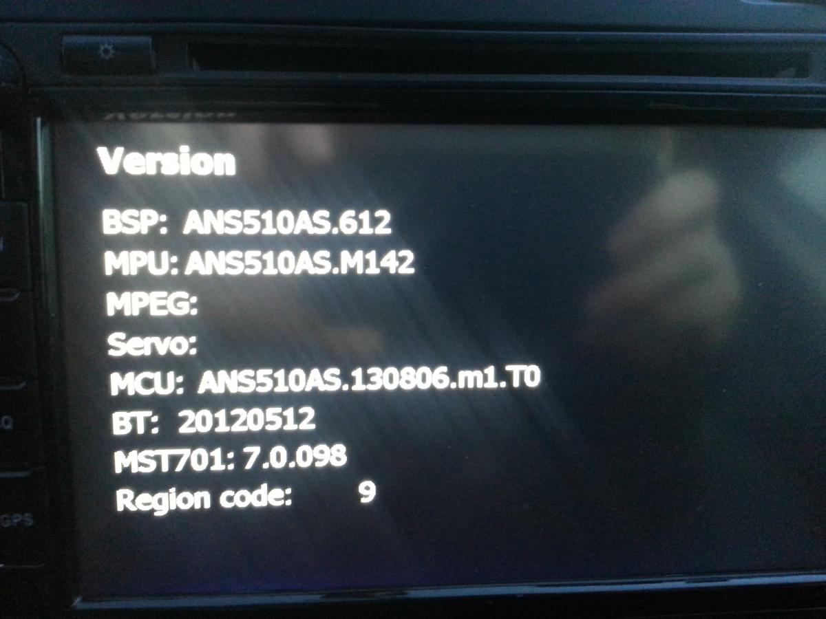

Totul merge OK cu un singur minus...putine caractere la MP3 si de cele mai multe ori abia incape pe display formatia sau cateretul...de titlul melodiei nici nu mai poate fi vorba...am studiat putin meniul secret si am gasit cu stupare modelul de firmware care spune cu totul altceva,cum ca unitatea ar fi ANS510...nu mai inteleg nimic desi dupa pozele de pe mr.google pare ANS810...in fine...problema e ca vreau sa rezolv singurul inconvenient...mai multe caractere pentru MP3...
ma puteti ajuta cu un ultimul firmware pentru modelul meu? sau cu o solutie la problema mea?
am atasat si cateva poze cu modelul si firmware-ul

Stai linistit ca-i ANS810, ca doar ai ecran de 8":)
Diferentele intre ANS510/610/620/810 sunt strict de forma exterioara. Hardware sunt identice.Si cum primul model aparut a fost ANS510, asa se afiseaza pe toate. Daca te conectezi pe carkit la fel, scrie ANS510. Asa ca nu te-a pacalit nimeni.
Cu numele complete afisate  pt MP3 nu ai ce face. Unitatea poate afisa doar un nr fix de caractere.

Asa e...am numarat,maxim 15 caractere...totusi cred ca "doua maini dibace" poate modifica softul la mai multe caractere,deoarece pe ecran mai este mult loc liber...

Conform pozei de mai sus, aparatul are ultima versiune de firmware.

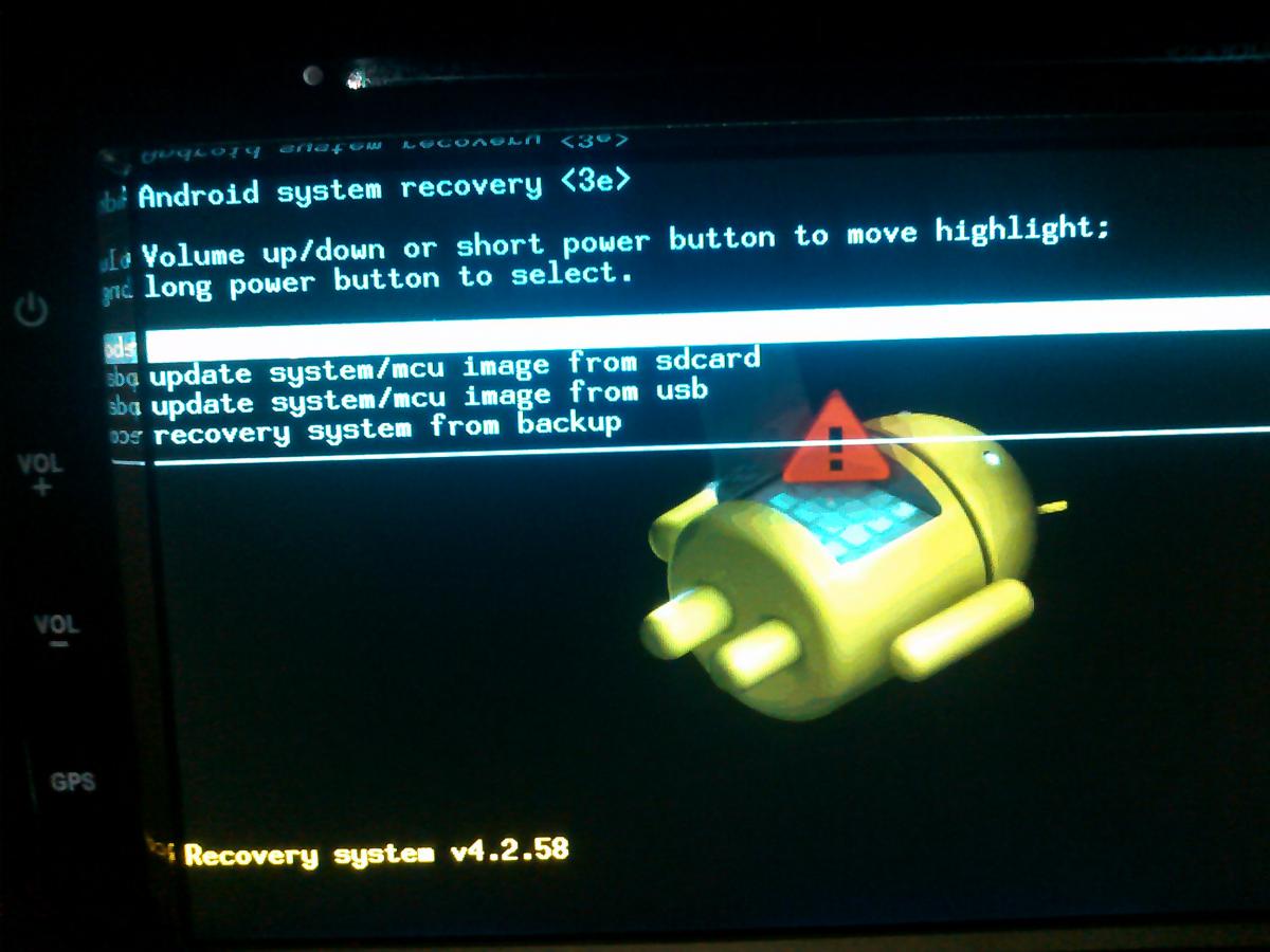

am cumparat si eu o chinezarie dupa aliexpress.am luat-o in noiembrie iar acum sa stricat.cand o aprind intra in meniul android recovery si nu ii mai pot face nimic.stie cineva cum pot rezolva problema sau macar un service pentru aceste navigatii

Ca sa mai iesi de aici ai neaparat nevoie de fiserele de sistem sa-i faci un asa zis update.
Sau vezi daca nu cumva ai o optiune de reboot si incearca poate iese si booteaza cum trebuie
