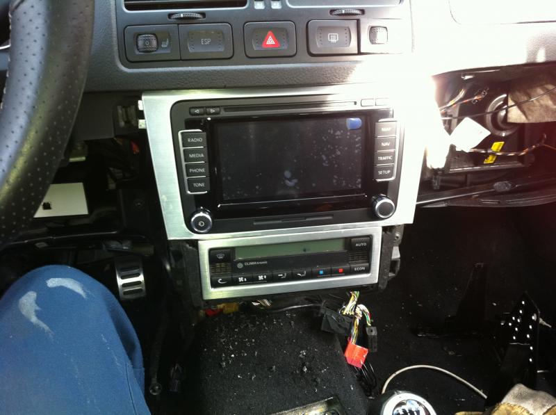

nu as vrea sa ma contrazic cu tine dar iti pot da un video cu rns 510 pe bord de golf 4 si pedeasupra cu volan de golf 6 gti la care toate comenziile functionale
deci se poate...evident ar mai fi ceva costuri pentru diferite cabluri(ma gandesc eu...ca prea in detaliu nu ma pricep)
sunt cateva batai de cap in primul rand integrarea in bord neefind dupa model,rezolvarea legaturii intre computer de bord si in + la un volan de golf 6 comenziile
Daca vei pune drujba pe saraca masina pana la urma va intra ...dar va arata cumplit. Eu nu stiu cum ar putea arata o forma trapeziodala cu colturi rorunjite pe o consola perfect dreptunghiulara. In fine, tine si de gusturi si determinarea de a farama un bord pentru a instala un aparat ce a fost conceput pentru alta consola.  Mai degraba un aparat de Touareg ar merge infipt intr-o consola de Golf4, cel putin ala este dreptunghiular deci sunt sanse sa arate cat de cat ok.
nu este nevoie chiar de drujba dar putina imaginatie,o rama adaptoare de la o alta masina si rabdare,munca multa se rezolva pentru a fi ca de la mama ei,evident mult de lucru dar na,pana la urma rezultatul daca ii ca si in poza,ai realizat ceva
din pacate cel de golf 4 ii cam urata,fiind patrata...
pana una alta nu integrarea ii problema ci adaptarea la comenzi si computer fie cel oem fie replica(cel oem merge aproape sigur prin ceva cablu can)insa nu stiu care ii treaba cu repliciile
apropo,pare taiat cu drujba?

din pacate, daca vb de o replica la sistemul original, nu ai sanse sa il faci sa comunice cu BC-ul de Golf 4... si nici volanul.
nu e vorba de un cablu, ci cu totul altceva... Golf 4 are o varianta de can gateway slaba, integrata in ceasuri... de la Golf 5... este modul separat, varianta superioara, etc.
Inteleg...pe alte forumuri scris ca preia toate comenziile si etc(sau ii problema doar la golf 4?)am gasit ceva aparate(telefunken...audio sources 610 sau 420)interesante si ma gandeam ca as face treaba...dar ma intereseaza numai in cazul im care pot lega comenziile de pe un volan de golf 6 si computerul meu de bord,maxidot(pentru afisarea tot ce este posibil)iar la volan macar volumul si bluetooth-ul...
