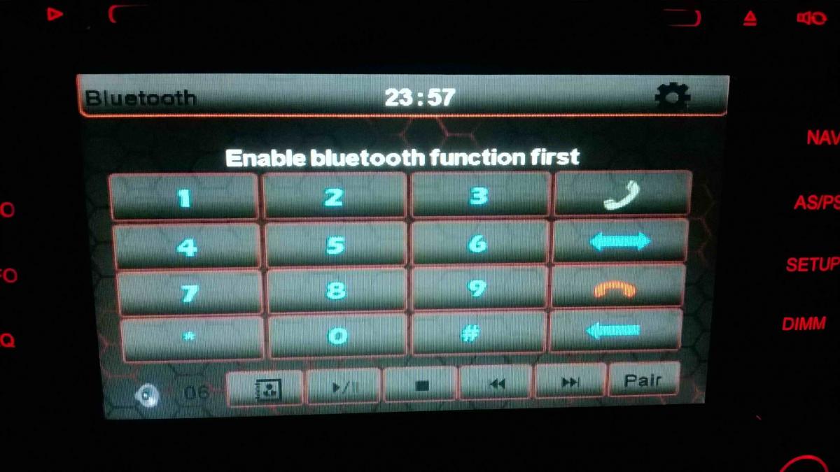

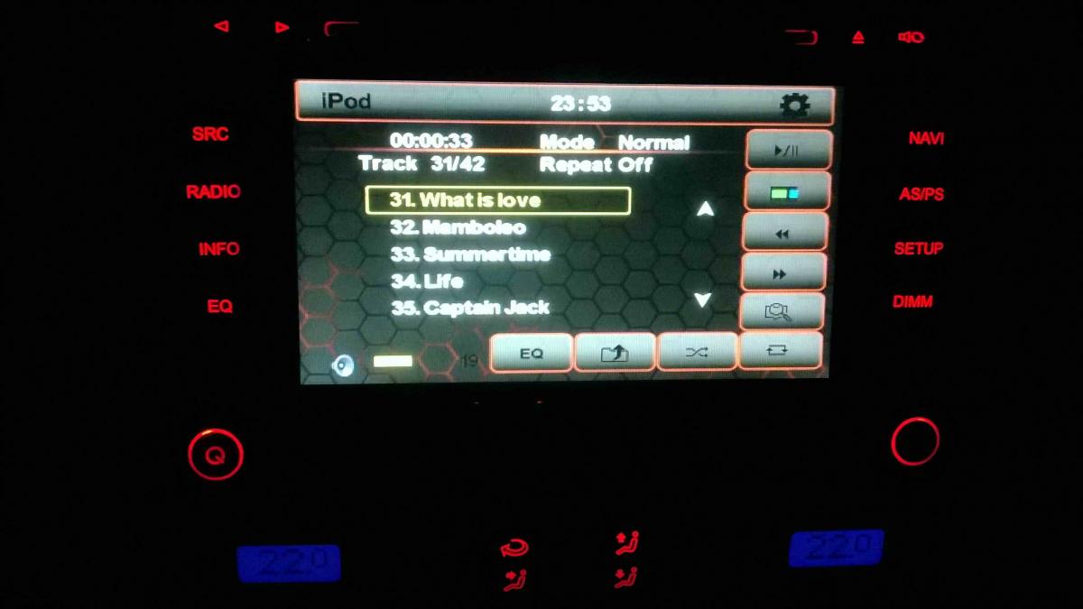

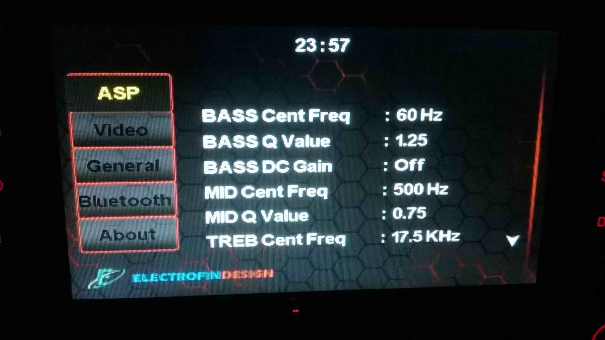

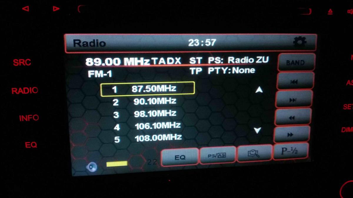

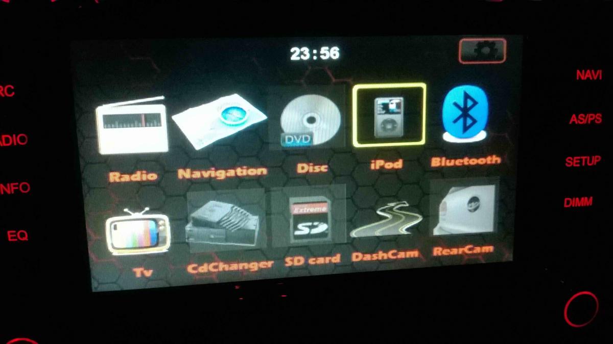

Da, de la ala am plecat, o sa incerc mai multe pana o sa-mi placa. Pacat ca n-am gasit cum sa repozitionez meniurile asa cum as fi vrut. Nu se pot schimba decat fundalurile
Probabil nu mai are nimeni modelul asta de aparat...   Astazi am mai aranjat putin noua interfata si am incarcat-o in navigatie. Cu siguranta o sa mai schimb infatisarea, poate reusesc sa schimb mai mult decat fundalurile.

Arata bine si ma bucur ca te implici serios in asta. Eu as vrea sa am macar meniul radioului pe replica ca cel de reglaje si meniu e deja fantezie. Doar daca schimbi cu modele de ans... post-19256-1405810622195_thumb.jpg
Nu se pot modifica pozitia si campurile de afisare. Doar culorile si pictogramele icoanelor. Ca sa faca meniurile ca de OEM nicio sansa. ANS/ DNS au fost proiectate cu ideea de look OEM from scratch.
