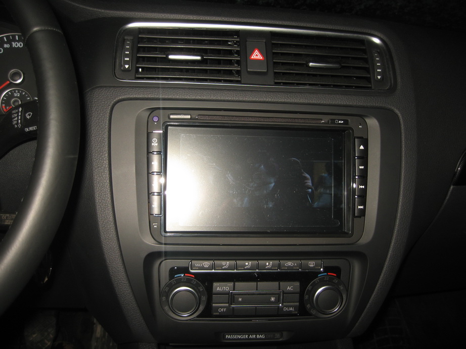

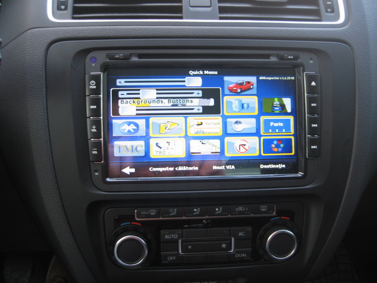

Pune, te rog, o poza facuta mai de departe, sa vad cum arata in raport cu tot bordul.
