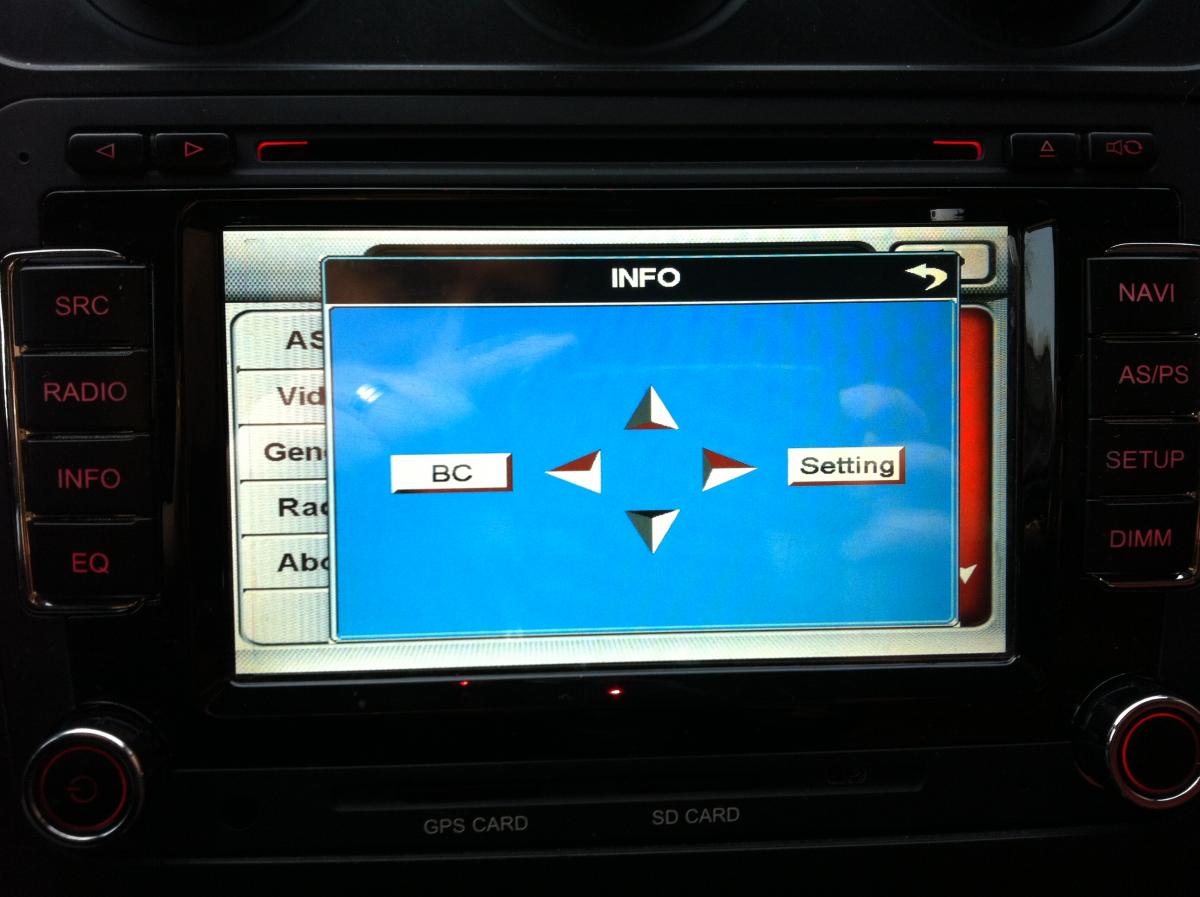

Akaiu am gasit si eu asta in setarile navigatie .Este ce cred eu?Ca poate daca asa avea can bus mai nou as avea si eu informatiile de la climatronic pe displayul navigatiei?Masina mea fiind din 2004
N-am idee despre acest screen. Eu am numai aparate AS.
