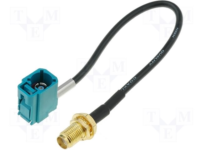

Deci sunt 3 mufe Fakra? 2 la radio si 1 la antena GPS?
Ma gandesc ca navigatia vine cu mufa SMA, si atunci tre sa-mi cumpar adaptor SMA->Fakra.
La cea OEM. La replica, e cel sigur ca ai SMA.....asa am gasit la mai toate replicile montate.

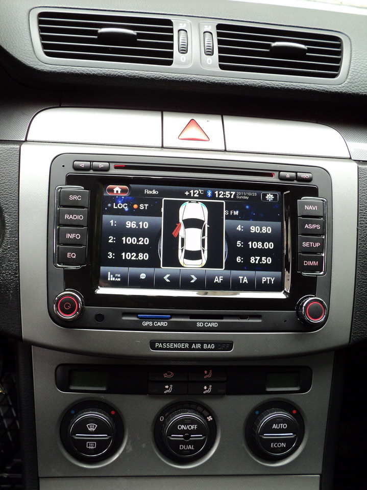

Asta am pus eu pe masina acum 3 ore

Sa o stapanesti sanatos. Pana la urma, a avut SMA la GPS ?
Sigur a venit cu SMA - in cazul asta ai nevoie de un adaptor FAKRA soclu - SMA B

Merci Florin.
Da, navigatia a venit cu mufa SMA la GPS.
Pe masina am antena GPS cu mufa Fakra.
Deci o sa-mi cumpar un adaptor din ala, merci D@ni.
O sa caut unul fara fir, ca si asa am prea multe fire pe acolo prin bord si inca nu le-am pus pe toate.

Pentru adaptor consulta site-ul tme.ro - au repr si in zona ta!

Intrebare: a rezolvat cineva sa prinda radio in aceleasi conditii ca si cu rcd-ul?
Am incercat mai multe variante (masina mea are antene diversity - 2 antele active pozitionate in locuri diferite), cu mufa alba conectata in aparat, cu cea gri, cu adaptor a.i. ambele mufe ale masinii sa ajunga in aparat ... nimic, adica nu pot spune ca semnalul radio in Bucuresti este perfect, din cand in cand se mai aude un shh shh.
Pacat pentru acest minus... insa sunt curios daca cineva ia dat de cap.
Pun vina acestui minus atat pe aparat cat si pe semnalul prost disponibil in Bucuresti insa totusi, daca rcd-ul putea, ar trebui sa se poata si cu alta unitate (parca playerul sony - after market pe care il aveam pe golf prindea perfect ... )
PS1 - am verificat, antenele active sunt alimentate cu 12V, problema nu este de aici ...
PS2 - pe mono receptia este mai buna - nota 8 (ma refer ca nu se mai aud parazitii shhh shhh) din 10, pe stereo 7 din 10 INSA pe mono desi nu se mai aud parazitii calitatea sunetului este inferioara!

Eu am pe masina 2 antele active, rcd-ul avea doua intrari pentru ele, ma gandesc ca receptorul rcd-ului era mai destept si alegea semnalul de pe antena care era mai bine pozitionata pentru receptie anuland semnalul celeilalte ...
Cu acel adaptor nu am facut altceva decat sa insumez semnalul radio intr-o singura intrare, in replica, iar acum sansele de paraziti cred ca s-au dublat!
Daca nu are paraziti antena 1 posibil sa prinda paraziti antena 2 sau invers! Avand in vedere ca sunt insumate ... parazitii ajung in player si rezultatul: shhh shhh shhh...
