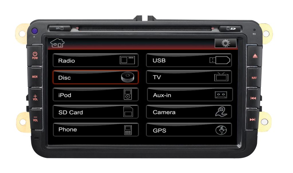

Mie imi place cum arata asta de 8".

Am vazut un model nou de PIP, dupa cum pare, model 7501
special car dvd for Volkswagen with bluetooth/GPS/IPOD
ce nu am gasit este compatibilitatea cu MFD, afiseaza ceva pe bord? despre butoanele de pe volan tot asa nu specifica daca functioneaza toate, adica si sagetile..
