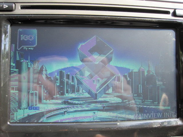

salut. am si eu o replica modelul 723.
am citit tot topicul si nu am gasit nicio rezolvare la problema mea.
dupa ce pornesc casetofonul, in momentul in care intru in meniul de navigatie, tot ce inseamna culoare alba se vede mov, ca si cum ar fi bruiat. daca il las asa vreo 10 minute dispare treptat. aveti idee de la ce ar putea fi? mentionez ca aparatul este nou, de o saptamana. toata treaba se intampla numai in navigatie, in radio, usb, sd etc nu am problema asta.
daca nu am fost destul de clar o sa adaug si niste poze.

LE: am rezolvat. era din cauza contrastului. era prea mare.
Modificat de khaos2002
ai facut setarile de contrast, culoare, luminozitate pentru modul gps, din meniul de gps?
multumesc flydigital. de acolo era problema. nu era setat corect contrastul.
