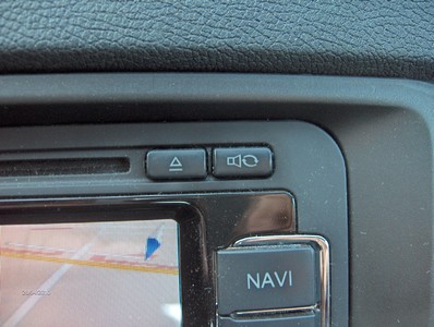

Se pare ca X-Ecutor are dreptate ... sa va spun alte lucruri verificate de mine azi :
>> cardul formatat cu NTFS nu merge, cardul formatat cu FAT 32 merge si nu prea, cardul formatat cu FAT merge bine ( atentie : nu folositi Quick )
>> butoanele din stinga sus , care schimba inainte si inapoi la CD , merg si la card .
>> butonul din dreapta sus , din colt schimba sursa pentru difuzoare :
cind e afisat NAVI pe ecran are prioritate vocea de la navigatie , care intrerupe cealalta sursa( radio,cd,card)
cind nu mai e afisat NAVI pe ecran , vocea de la navigatie se suprapune pe cealalta sursa fara sa o intrerupa
atasez citeva poze cu butoanele si ecranele de care am vorbit mai sus.
ATENTIE un lucru important!
Daca vrei ca vocea sa se auda peste ceea ce asculti, apesi Navi...ii selectezi volumul dorit lu tanti Ioana sau nea` Marcel ...O/OL LASI SA ZICA O MANEVRA PANA CAND REVINE MUZICA...ABIA DUPA APASA NAVI...altfel nu se va auzi!

Multumesc pentru informatii insa cred ca eu am alt aparat.La mine nu merge astfel. Apas si apare NAVI AUDIO ON ,reglez volumul,vorbeste IOANA,astept muzica ,apas inca odata si-mi apare NAVI AUDIO OFF ,merge muzica dar Ioana nu mai zice nimik.
Aparatul este WD6050 :www.szwaywell.com/prod_dtl.asp?id=489
Este bine macar ca-mi functioneaza toate comenzile de pe volan.
dralexandru e asa cum zice calin.Si eu am acelasi aparat ca si tine de la acelasi vinzator.Incearca si citeste atent cum ti-a explicat calin si o sa functioneze.Bafta
Stai un pic ca incep sa ma prind.
Deci intru in GPS apasand ma rog NAVI ,apoi apas butonul dreapta sus ,apare NAVI AUDIO ON ,setez volumul IOANEI,astept sa vorbeasca si apoi sa inceapa muzica ,apoi apas pe butonul NAVI sau pe butonul Dreapta Sus(cel cu difuzorul)?
Modificat de forceturbo
Quote inutil. Foloseste Fast Reply/Add Reply.
Vorbim STRICT de butonul din drepul CD`ului..cel care daca`l apesi scrie Navi pe ecran.
Sa functioneze ce am zis eu tre` sa fi pe GPS.
Calin ,nu merge frate
Am incercat cum ai zis tu,am asteptat sa inceapa muzica si am apasat pe buton (cel cu difuzorul) si mi-a apasut NAVI AUDIO OFF.Adica merge muzica dar Ioana s-a dus dracu' ca ma exaspereaza.
