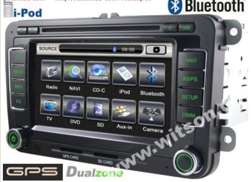

Sal,
Am cumparat a doua chinezarie :Driver:
Prima fiind in litigiu cu firma care mi-a vandut-o.
Ideea e ca al doilea sunt mult mai multumit...
Dar am un zgomot puternic la pornirea motorului cu navigatia pornita (incluziv imaginea de pe ecran).
Nu am nici un pocnet intre mute si vol 1... Si nu am nici o boxa arsa...
Model:
http://www.audiosources.net/viewproduct.asp?id=1025
Daca ii pun un condesator (cum sunt cei pt statii) imi rezolva problema? Sau e de la altceva?

"Dar am un zgomot puternic la pornirea motorului cu navigatia pornita (incluziv imaginea de pe ecran)."
Nenea Mishu...matale ai citit decretu?:Driver: nu stii ca mai intai se porneste motorul si dupa se pornesc "accesoriile" ? :rolleyes:
Nu mai porniti motorul cu farurile sau cu aparatul aprins pentru ca riscati sa le ardeti.
In momentul in care pornesti motorul se formeaza un varf de tensiune. Asta e motivul pentru care si se stinge ecranul si si pocneste.
Asta 1...si 2 asta`i topic de replica RNS 510 :Driver: ca sa fiu rautacios pana la capat :P
Salut
pai si asta nu e catalogata ca replica RNS? :icon_thumright:
Fiind varf de tensiune - > condensatorul ar ajuta nu?
stima
Nu-i replica RNS. In fine :icon_thumright:
Te ajuta condensatorul dar pentru ce sa dai bani pe el cand poti sa pornesti aparatul dupa ce pornesti masina. Plus ca iti ajuta si bateria ;)
