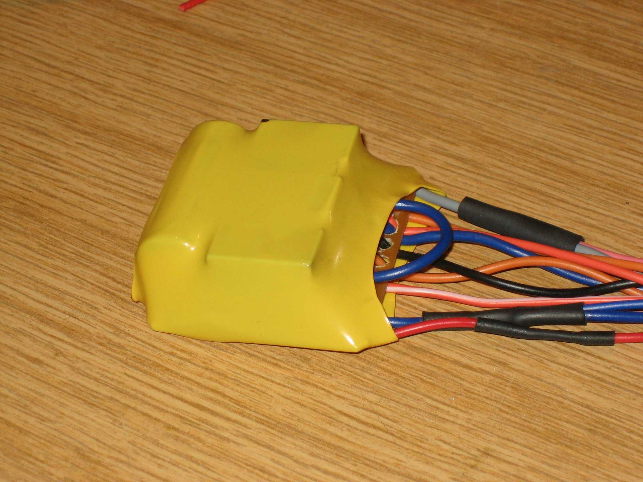

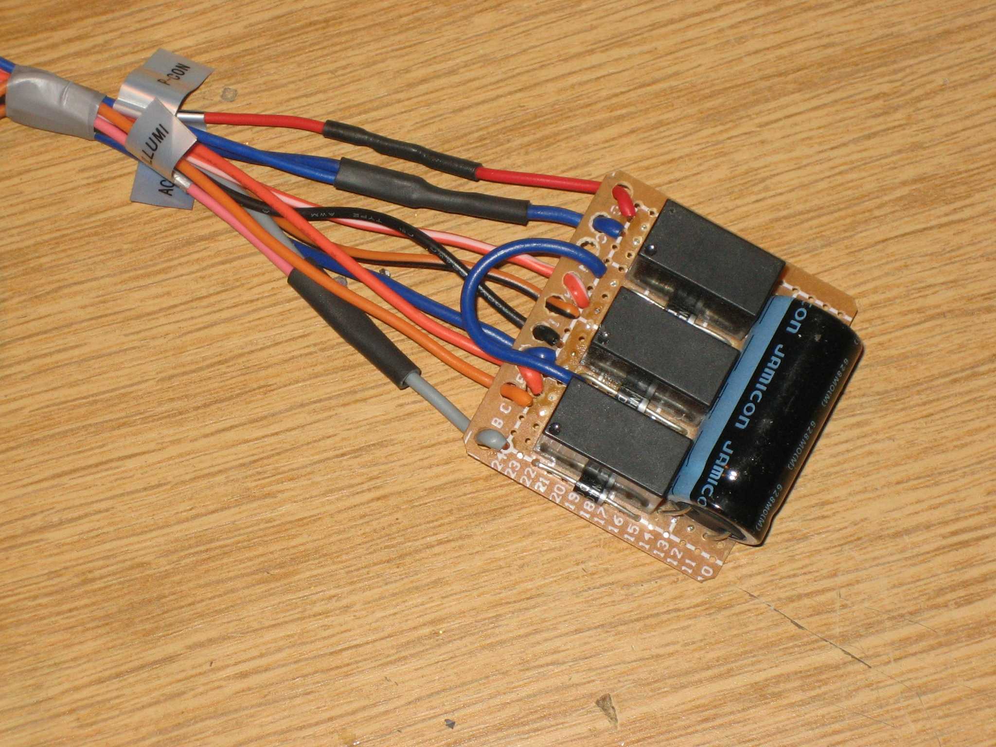

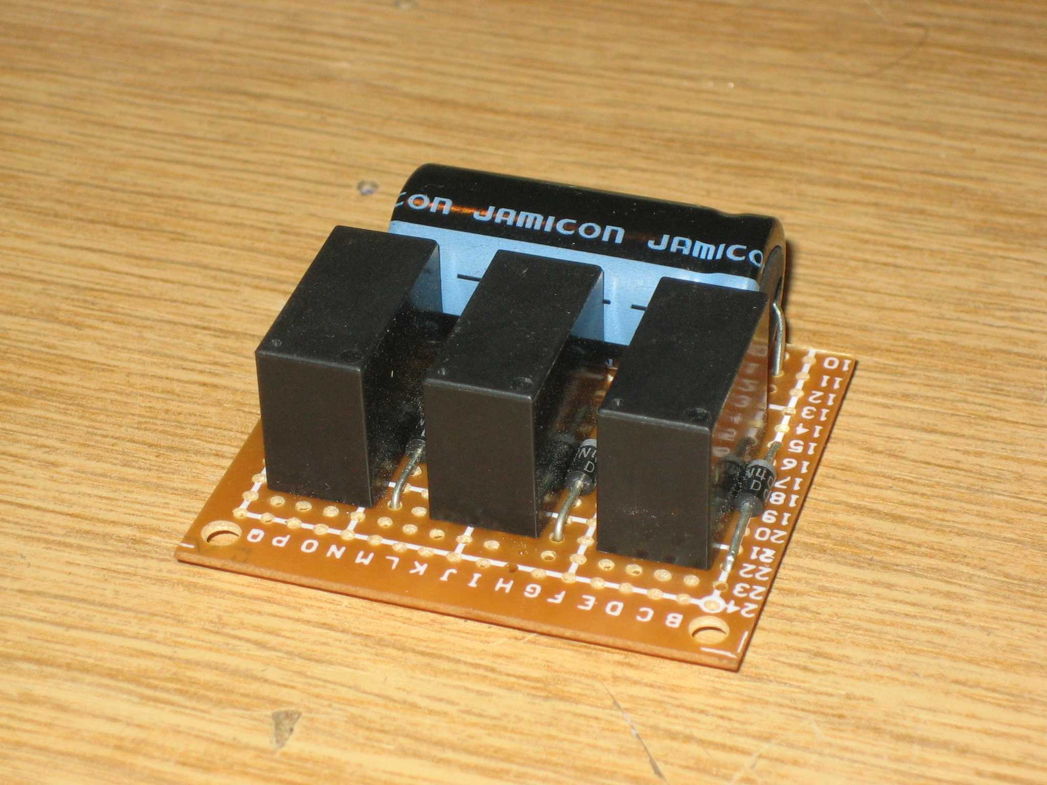

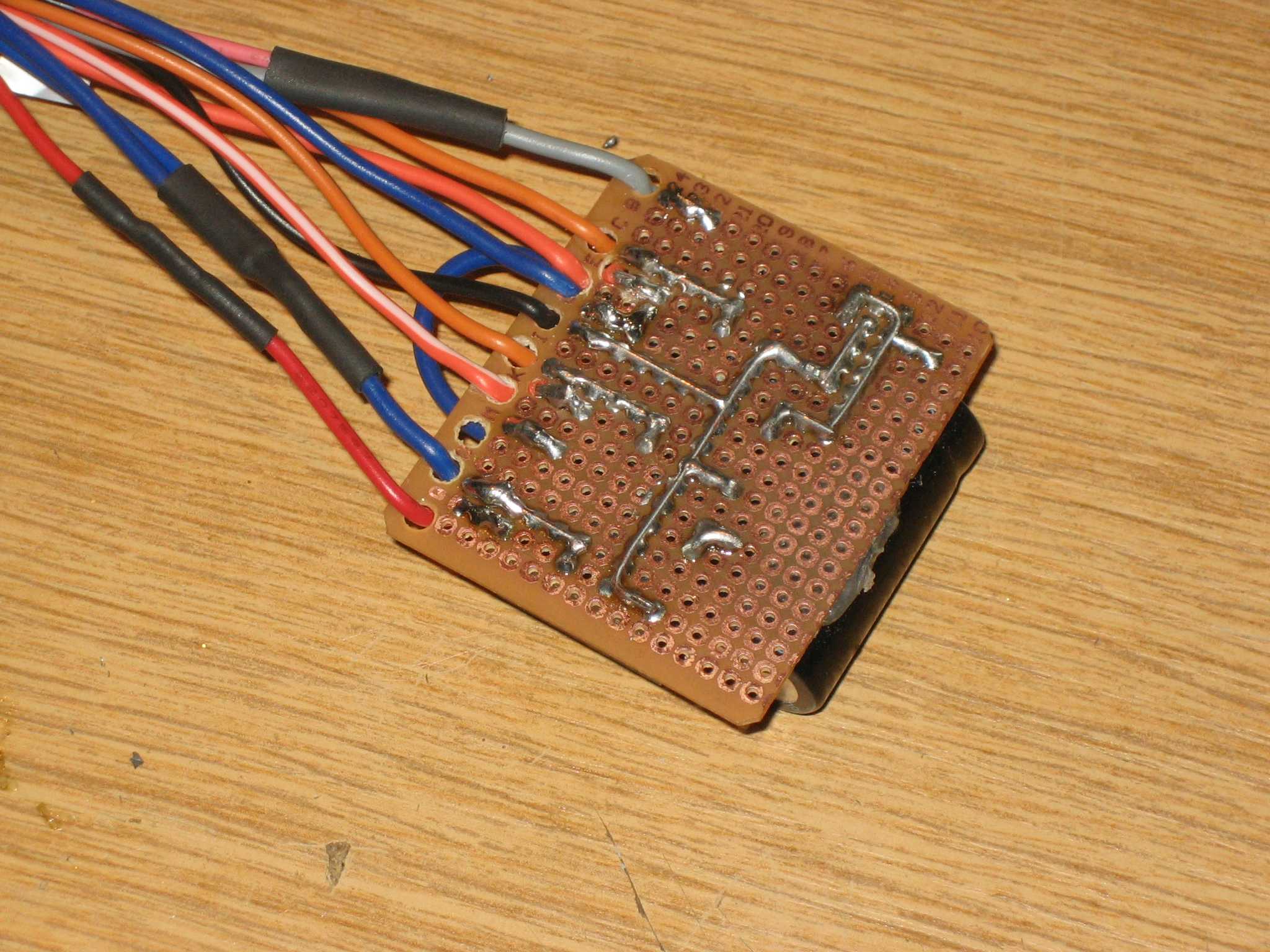

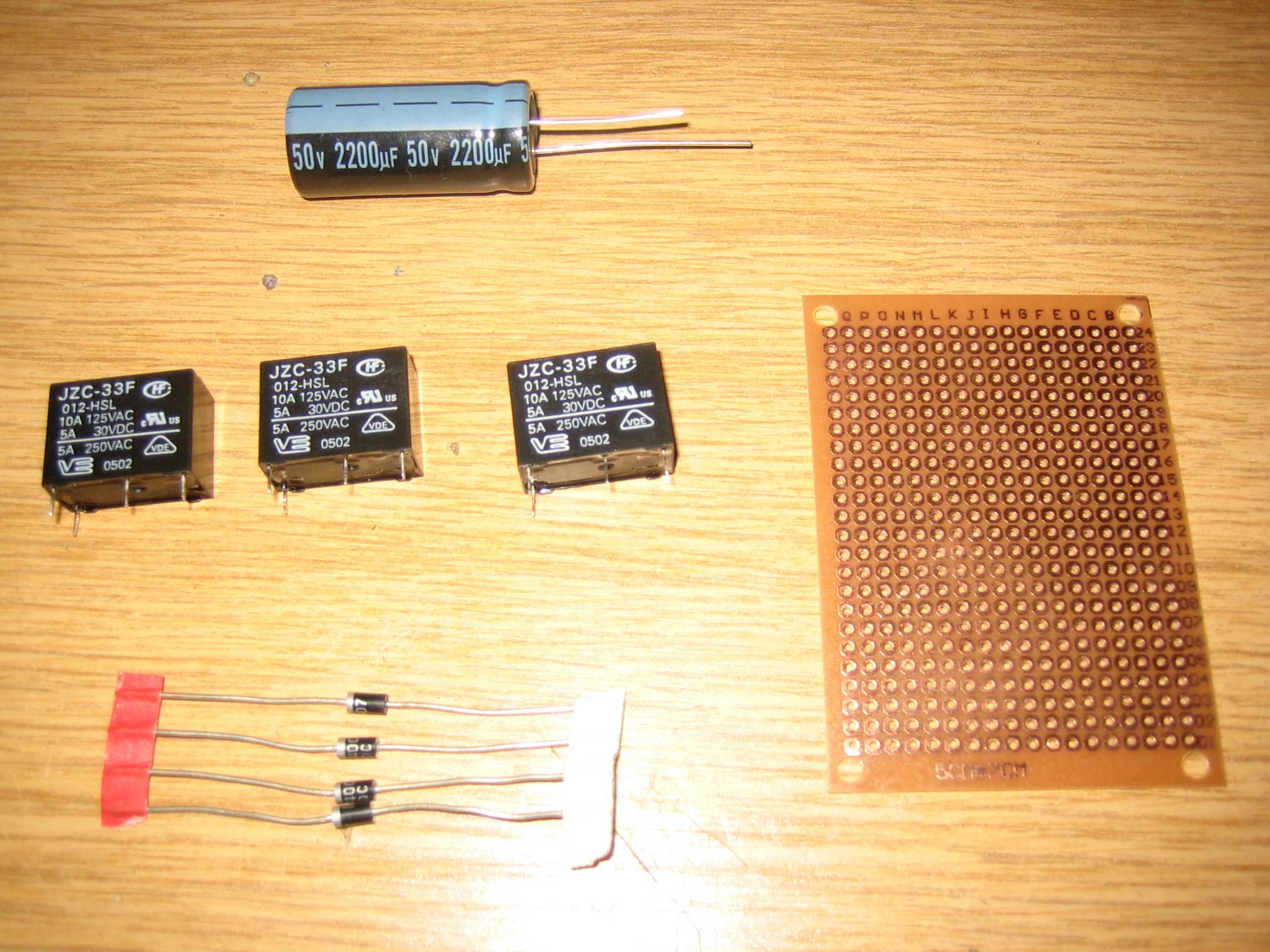

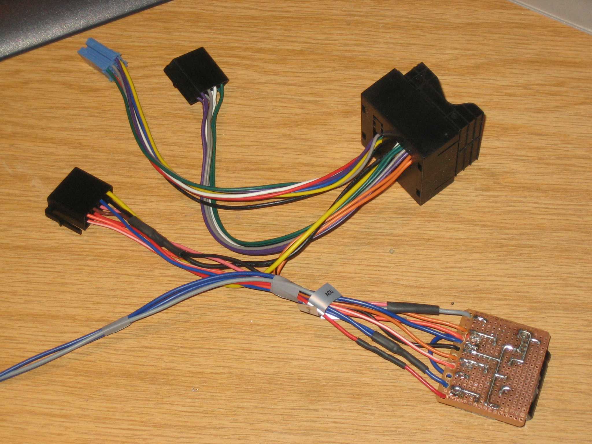

Mi-am pregatit un montaj sa rezolv problema consumului si cel cu contactul dupa idea lui Florin1up . Revin cu noi detali dupa montaj !!

Paf, ai mesterit cateva ore la montajul ala :Driver: A iesit bine, si sper si functional. Eu am montat releele in cutiuta mufei, dar am folosit relee mai mici.

Florin1up merci chiar ca am muncit ( uitate la ce ora am postat ) acu am gatat de montat pe masina !!
Cu o singura problema creata din neatentie totul e perfect montajul functioneaza perfect o sa revin cu o mica schema electrica , acu ma duc la somn ca sunt rupt :10[1]:
