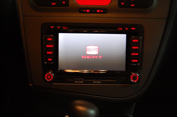

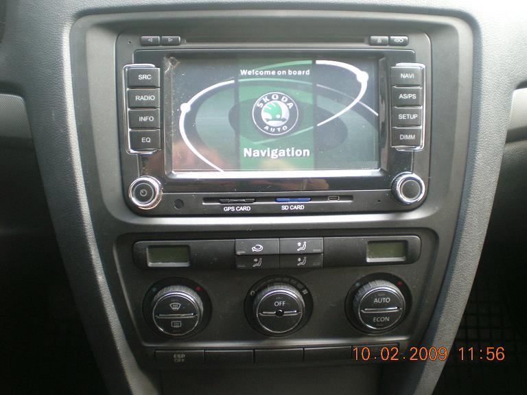

Despre ce logo vorbiti oamenilor ca mie nu imi apare nici un logo .Cand ar trebui sa apara ca eu cand pornesc dimineata se deschide pe radio ,direct ,fara nici un logo!?
logo care apare daca asculti track`uri sau daca incarca dvd sau usb. Au avut probleme cu vw, skoda, seat si nu au mai pus logo...au pus doar Welcome.
