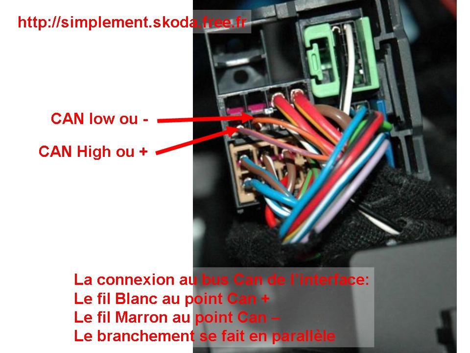

Florine, cum te lauzi cu ultima modificare, mai ai blocari sau ai cumva ceva descarcari de baterie? Cred ca anul viitor si eu o sa pun in aplicare schema ta de deconectare/ conectare navi si iti multumesc inca o data pentru ajutorul profesionist pe care mi l-ai dat de fiecare data.
Modificat de maie
Nu mai am nicio problema cu navi. Nu s-a mai blocat nici macar o data, computerul masinii intra in st-by linistit, nu mai consuma.

Florine, trebuie desfacuta neaparat navi pentru+de la can? Nu de altceva dar a mea este inca in garantie si nu a-s umbla la ea. + acelea nu este acelasi cu cel din poza de mai jos ( am gasit-o pe un site frantuzesc)?
Modificat de maie
ba da, este acelasi. Daca tie ti se blocheaza modulul CAN si nu mai comunica, pentru a rezolva problema asta trebuie demontat aparatul, pe langa firul ce +CAN mai ai de umblat in alta parte.
