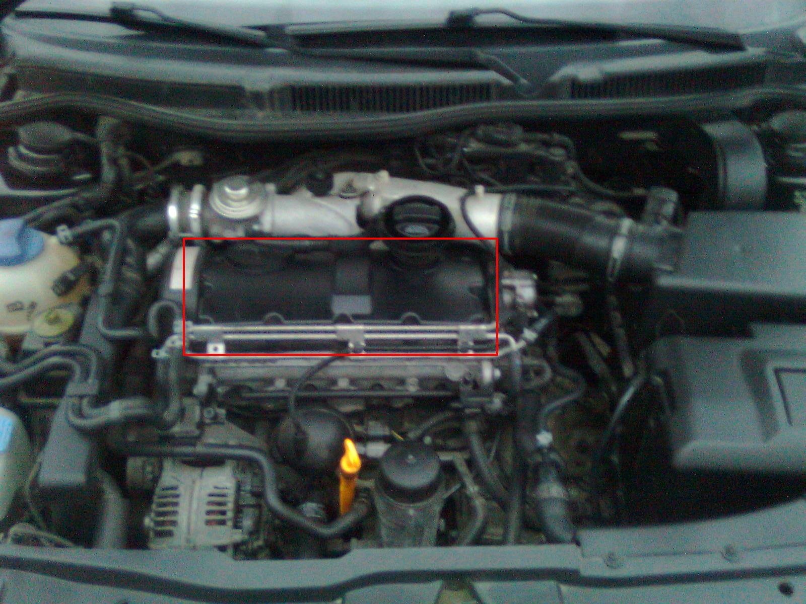

Laurentiu_LWR
salutare...
am avut o mica interventie la motor pe la pompa tandem si am observat ca lacrimeaza cu putin ulei pe la capacul de la tacheti...
am cam identificat eu suruburile dar intrebarea mea este...ce gasesc acolo daca il dau jos?
o sa-mi curga cv ulei?imi sare vreun arculet de dedesubt?are vreo treaba cu distributia?ce se ascunde sub el...
este ceva simplu gen dat jos pusa alta garnitura sau pasta si pus la loc sau trebuie facut la service?
masina este bora tdi cod motor asz...pun si o poza sa vedeti cum arata

Si eu am o scurgere de ulei si in urma unui drum la service am aflat ca ar fi de vina aceasta garnitura. Din pacate cei din service nu o aveau pe stoc si nici nu au gasit-o in calculator pentru a da comanda. Stie cineva ce cod are aceasta piesa sau unde s-ar putea gasi ? Trebuie data jos distributia pentru montaj (motor BCA) ?
e destul de nasol,trebuie sa iti dea distributia jos,axele cu came vin in capacul de tacheti,cat despre garnitura acceasta este lichida vine la tub si costa in jur de 150 lei pe original si pe af ceea mai buna varianta este 70-31414-10 REINZ care te costa in jur de 30 lei.Mari meseriasi aia de la service amintit de tine... :lol:
sa nu foloseasca altceva decat reinz sau ELRING 705.705,sunt cele mai bune de pe piata si daca folosesti altceva gen 2+2 de 10 lei tubul risti sa refaci operatiunea peste maxim 1 an. ;)
eu am platit acum aprox 2 ani 250 de lei ca sa remediez asta,insa daca nu scapa mult mai bine astepti si o faci odata cu distributia ca practic e aceeasi manopera.
Laurentiu_LWR
am intrebat doua persoane cu tipuri de motoare diferite..eu la bora cu motor ASZ si colegul la G5 motor BCA...raspunsurile voastre sunt valabile pentru ambii?
scuze pentru neintelegere...da eu nu m-am lamurit...
tu ai garnitura normala la asz,numai la masinile care au axele cu came in capacul tachetilor(care practic sunt montate direct in capac)au garnitura lichida.Nu se monteaza cu garnitura de cauciuc pt ca daca se uzeaza prinde joc capacul tachetilor si implicit axele cu came si iese mare harmalaie acolo.La tine la asz e simpla operatiunea nu necesita mare bataie de cap.
Te costa in jur de 45 lei garnitura pe un producator bun gen erling corteco goetze reinz.
