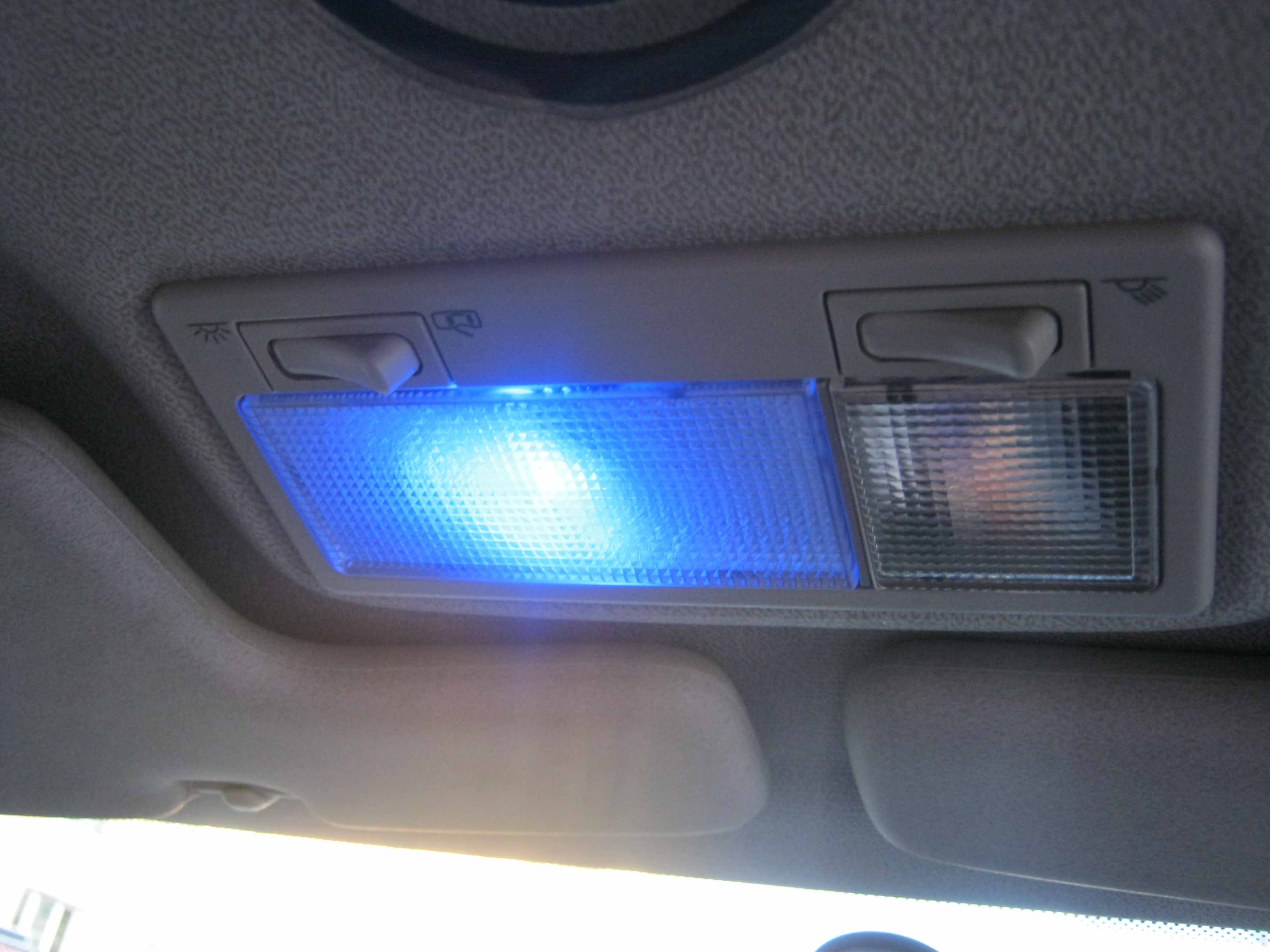

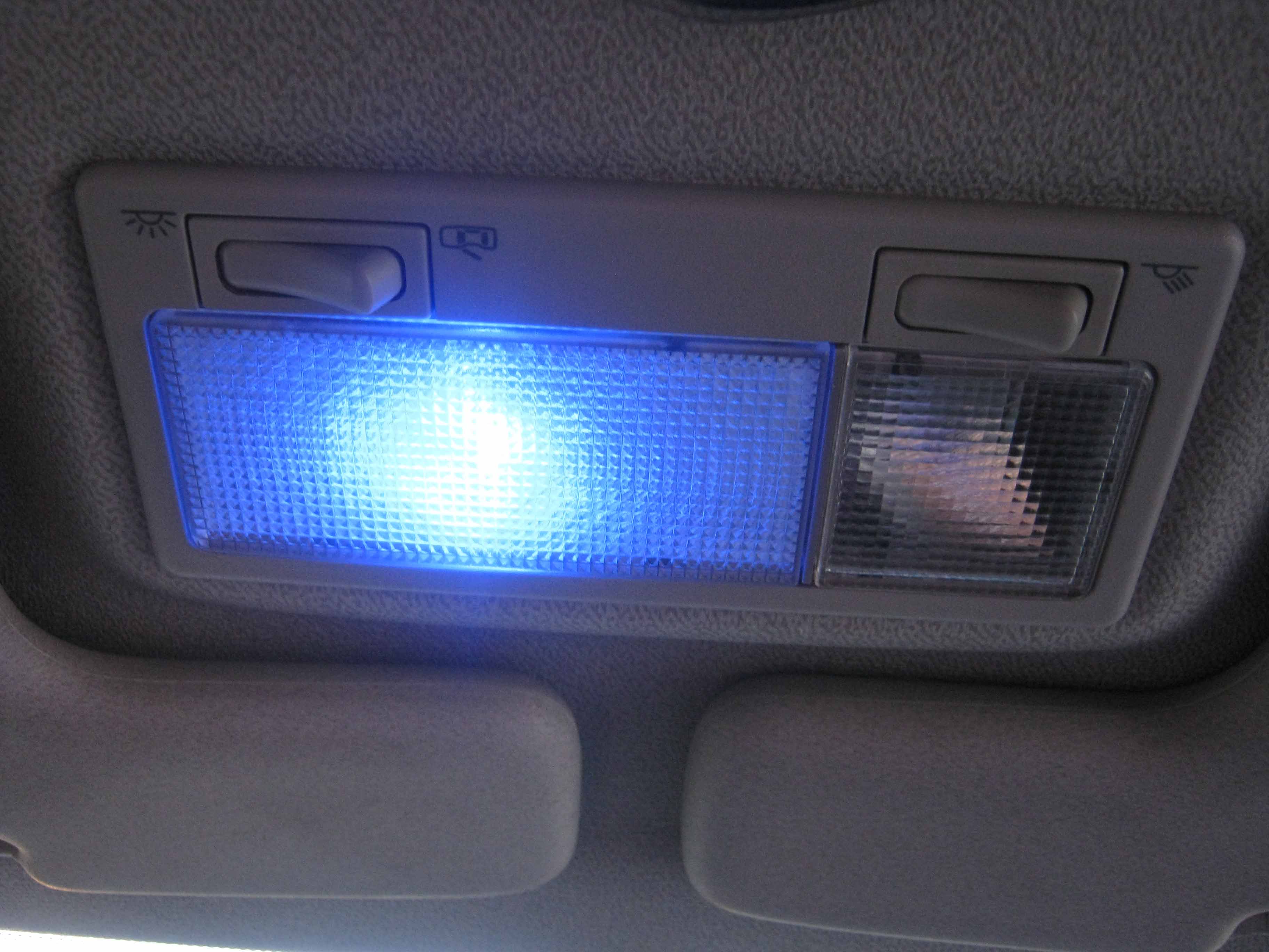

Salut . Am si eu o problema...mi-am cumparat niste becuri albastre pentru planfoniera...dar din pacate mi se aprinde doar unul , in timp ce celalalt nu mai vrea , nici albastru , nici alb....se poate sa se fi stricat contactul ala ? Va rog sa ma ajutati . Ms.
post-90184-0-92630000-1309837953_thumb.j
post-90184-0-52315900-1309838009_thumb.j
ALEXX verifica clemele alea de la bec eventualkmai strange-le un pic sau misca de ele putin e posibil sa nu faca contact bine cu placa :icon_thumright:eu asa am patit.Bafta
Asa am patit si eu. Freaca un pic clemele alea (soclul) cu ceva abraziv...

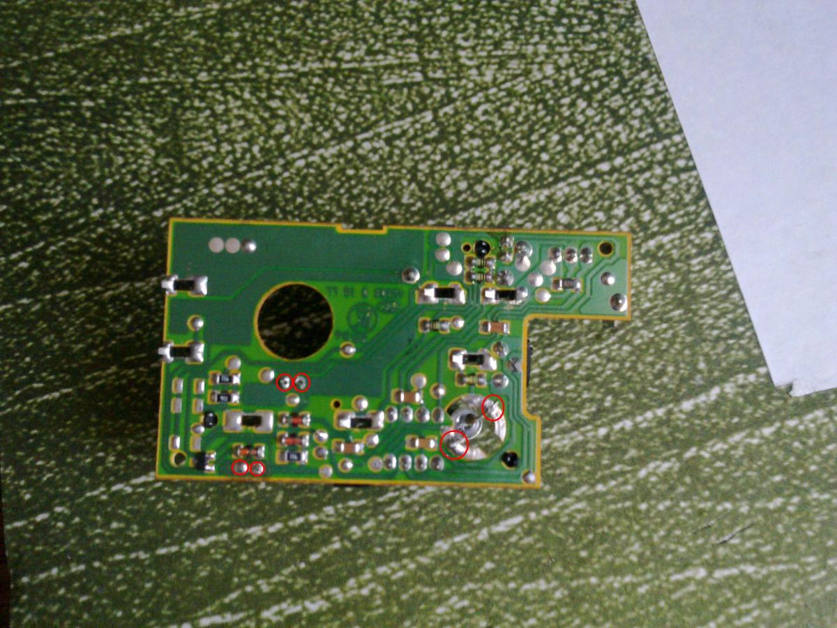

am si eu o intrebare, la care cred ca poate sa-mi raspunda doar un electrician...
poza atasata este de la blocul de lumini de la golful meu... am incercuit unde sunt legate ledurile. Intrebarea este, care este plusul si minusul de pe integrat? imi poate spune cineva cum sa leg ledurile corect? daca se poate direct pe poza... va multumesc inticipat.

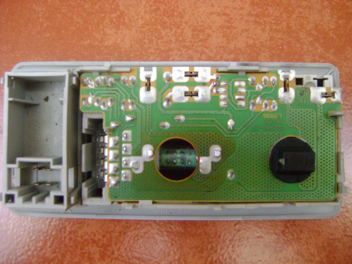

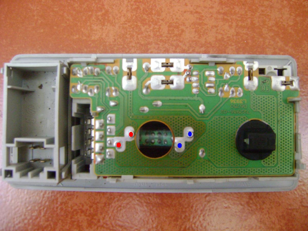

imi poate spune cineva care este + si care este - in poza pe care am atasat-o?
va multumesc anticipat.
post-40845-0-85467500-1318837248_thumb.j
se pare ca tot eu am dar si raspunsul...
multumesc oricum.
post-40845-0-22379200-1318976380_thumb.j
