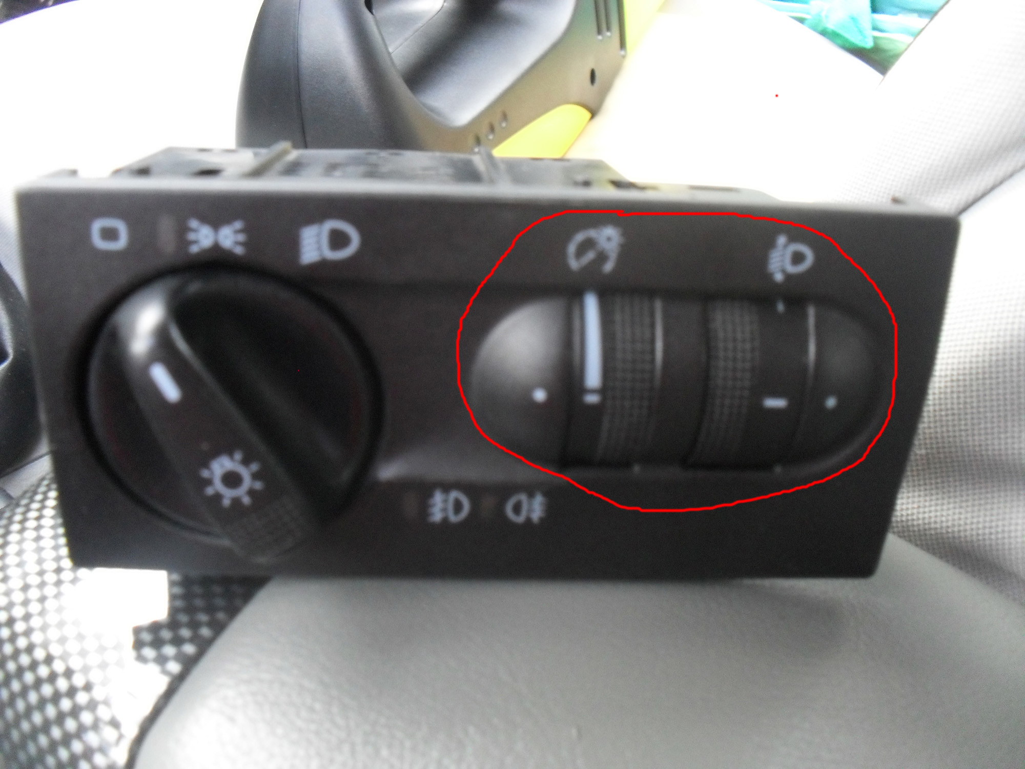

Nu mi se aprinde lumina in zona marcata. Cred ca ar trebui sa fie o lumina, parca tin minte ca era. :lol:
post-54436-0-86807100-1289590647_thumb.j

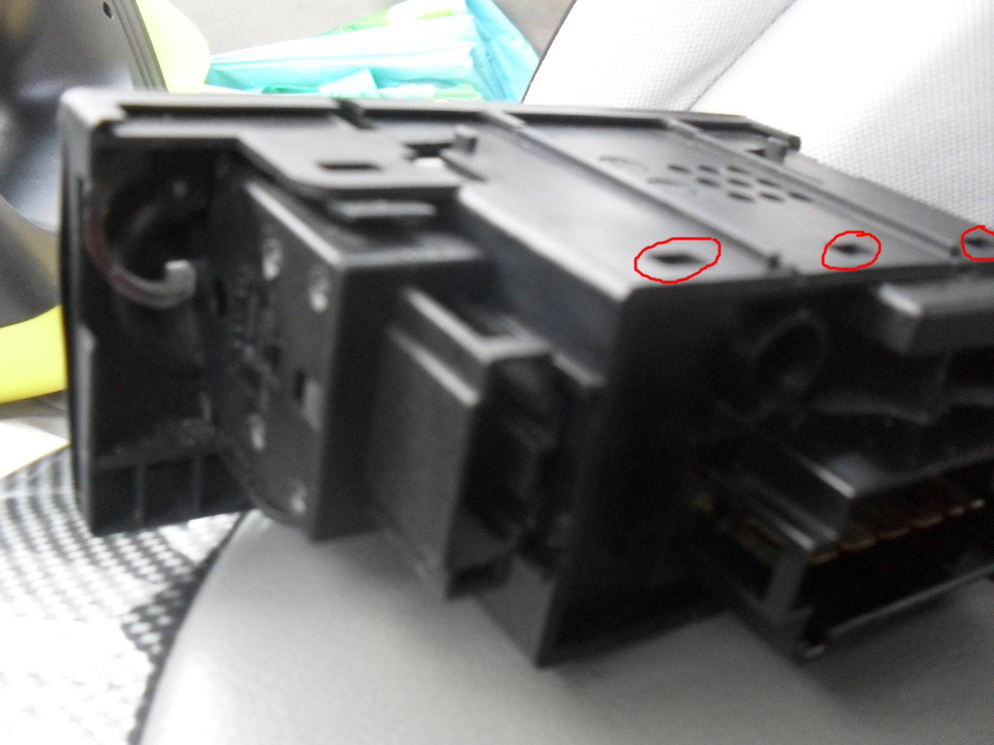

Cum desfac piesa asta ... are 6 cleme in care e prinsa, dar dupa ce le eliberez nu iese. Cred ca o tine ceva acolo.

P.S. Ce tip de bec ar trebui sa lumineze acolo?
Dupa ce eliberezi cele 6 cleme, trebuie tras FOARTE tare. La fel am patit si eu si credeam ca a mai ramas ceva nedesfacut. Deci esti pe drumul cel bun. Vei vedea in interior ce gasesti, surpriza :)
intr-adevar alea 6 cleme trebuie eliberate. partea proasta e ca trebuie toate odata, ceea ce este foarte greu. desfaci 3 dintr-o parte si cand sa desfaci si in partea cealalta, primele 3 intra la loc. :vaidecapulmeu:
Salut.
Sa desfaci blocul de lumini ai nevoie de o surubelnita dreapta subtire, altfel risti sa spargi urechiile -am patit eu la inceput pana m-am prins de idee - si 5 fasii de tabla de 1 mm grosime, la dimensiuni 30 X 5 mm rezolvi foarte usor. Esti sigur ca nu mai intra partea cealalta la loc. Spor la munca si mare grija cu "paianjenul" din interior.

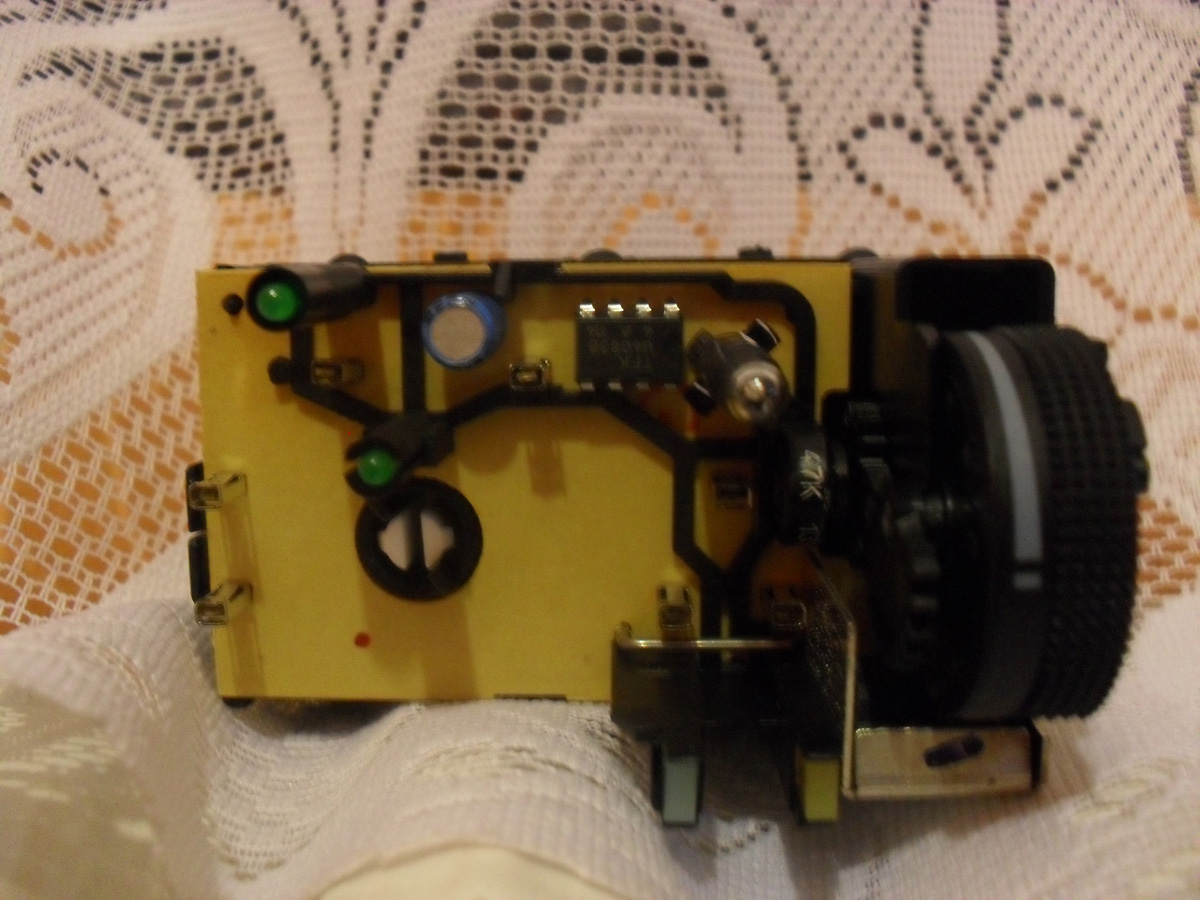

Am reusit sa desfac. Care ar fi problema? Daca nu mi se aprinde zona mentionata mai sus, inseamna ca e ars becul alb (care nu-mi dau seama cum se scoate) din poza atasata?
Sau e de vina paianjenul prins de plasticul care inglobeaza piesa din poza atasata.
post-54436-0-87028800-1289922076_thumb.j
daca e ars becul alb, ala se scoate prin partea din spate, pe langa mufa ai o gaura, bagi o surubelnita dreapta si desfiletezi si o sa iasa becul cu tot cu soclu

din cate stiu eu in blocul de lumini pe aceea placa ai 2 leduri verzi mici 2 dreptunghiulare si un bec , becu se scoate din spate cu surubuelnita dreapta (nu schimbati cu led ca nu face fata neam ! testat ) e bagat intrun soclu de plastic restu se schimba cu aparatul de lipit ( daca nu sti sa folosesti un letcom laso asa ca arzi toate circuitele daca incerci sa lipesti de n ori ) :) mare atentie la ledurile verzi daca puneti altele sa aiba aceeasi dimensiune altfel se blocheaza si in final se rup , oricum bat pariu ca din zece insi ,9 care il desfac strica ceva la el ! sfatu meu e sa il duci la un specialist si cu 30 ron [manopera] + 5 leduri [10 ron ] etc obti un rezultat mult mai bun .. blocul de lumini e foarte complex si dificil si in plus poti sa iei FOC daca ai 2 maini stangi
EU :)) Am vrut sa-i schimb ledurile cu unele albastre dar din pacate numai lumineaza deloc. Stiu care e problema lui dar nu am ajuns nici pana azi sa cumpar leduri ca alea, ca eu credeam ca sunt d'alea normale.
Poate nu le-ai montat cum trebuie....trebuie respectata polaritatea +/-
Le-am ars pentru ca le-am incercat cu un redresor de incarcat bateriile (asa m-a dus mintea la momentul respectiv, fiindu-mi lene sa atasez un rezistor) . Le-am pus asa arse ca sa am model pentru dimensiune.

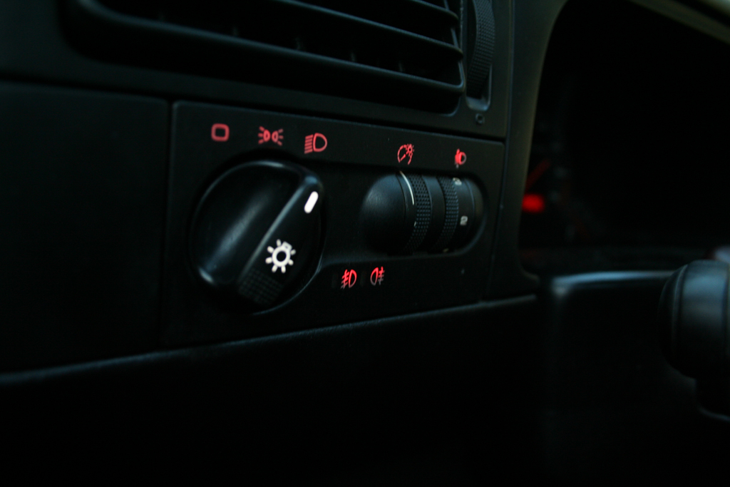

Fiindca tot s-a lungit vorba in legatura cu blocul de lumini pe acest thread, hai sa va arat ce am facut aseara. Dar efortul meu a fost in zadar deoarece nu am reusit sa schimb culoarea luminozitatii din cauza ca insemnele sunt vopsite pe dedesubtul "foliei" asteia. Am reusit totusi sa pun un led albastru la comutatorul pentru pozitie si faza scurta. Am incercat cu acetona sa curat picatura aia de vopsea verde dar ....degeaba ca s-a luat cu totul.
Deci, asta sa fie invatare de minte ca m-am incapatanat cand imi spuneau si mie altii ca nu se poate schimba lumina insemnelor de la blocul de lumini.

eu am reusit sa sterg vopseaua verde fara sa se stearga insemnele,cu o solutie de la cineva ,nu imi aduc aminte cum se cheama dar o sa il caut pe tip si o sa incerc sa aflu cum se cheama solutia si o sa te anunt
Si eu am reusit sa sterg acea vopsea verde cam cu greu si e multa migala. Am folosit acetona si betisoare din alea cu vata in varf si a mers ff bine
